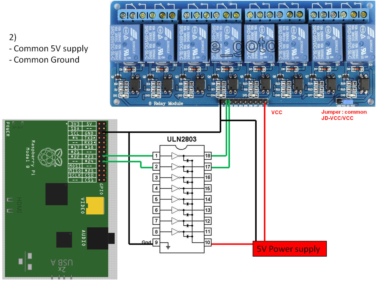

Hallo alle zusammen,
wie mein Titel schon verrät möchte ich meine Relaiskarte mit einer
Transistorschaltung betreiben. Im Bild oben seht ihr dazu meinen kleinen
Schaltkreis. Soweit funktioniert auch alles, heißt wenn ich die Eingänge
1 und 2 des uln2803a auf High setzt, schaltet das Relais. Die 5V Quelle
ist der  5V Pin des Raspberrys. ICh wollte daher fragen, kann man das so
betreiben? Oder braucht man, was ich schon öfters gesehn hab, eine
externe 5V Quelle zum sicheren Schalten?

Deine Zeichnung ist Unsinn.
Ein Relais hat nicht 3 Anschlüsse, und wenn das eine Relais-Karte ist
die neben den beiden Spulenanschlüssen noch einen GND-Anschluss hat,
dann muss man den GND Anschluss sicher nicht schalten, sondern wird ihn
mit GND des ULN2803 verbinden.
Irgendwie ist also zu befürchten, daß dein Relais gar kein Relais ist,
sondern schon ein Relais mit Ansteuerung, und daß der ULN2803 gar nicht
benötigt wird, oder zumindest nicht in der Form benötigt wird daß er 2
Leitungen schaltet.
Da du aber NATÜRLICH keine konkreten Angaben zum Relais machst, wirst du
das selber rausfinden müssen.

Hier das  Relais:
http://www.amazon.de/SainSmart-Kan%C3%A4le-RelaisModul-Arduino-Module/dp/B005WR753Q/ref=sr_1_1?s=ce-de&ie=UTF8&qid=1441222780&sr=1-1&keywords=relaismodul
trotz der unteren Kommentare , hab ich immer wieder gelesen es sei
sicherer das Relais Über eine ULN2803 zu betreiben.
Den GND des Relais hab ich auch schon mal direkt mit GND verbunden, aber
dann ist die Relaiskarte doch komplett entkoppelt
die schaltung ist abgewandelt nach :
http://www.petervis.com/Raspberry_PI/Raspberry_Pi_GPIO_Header/Raspberry_Pi_GPIO_Header_Pin_Interfacing.html

Sooom nach längerem probieren, hab ich mich jetzt doch für eine externe
Spannungsquelle entschieden. Wenn es jmd helfen sollte, die Schaltung
ist im Anhang (Quelle:
https://www.raspberrypi.org/forums/viewtopic.php?t=84337&p=597134).
Soweit funktioniert alles, da kann auch der unfreundliche Mensch von
vorhin nichts mehr sagen :)

Na dann wirst du noch mehr Unfreundlichkeiten hören:
Die Relais können zwar 230V~ schalten, aber nicht 230V~ so isolieren,
dass die 5 V Seite berührbar ist (SELV Isolation), weil dazu eine
Isolierspannung von 2.5kV (am Netzstecker) oder 4kV (Festeinbau) nötig
wäre.
Deine Beschaltung ist nun im Prinzip richtig (2 Ausgänge schalten 2
Relais) und der ULN2803 schaltet mit den 3.3V des rPi Ausgangs die 5V
des Optokopplers im Relaisboard) weil das Relaisbord entgegen der
Werbebeschreibung NICHT zum Direktanschluss an den rPi geiignet ust,
aber das ist vor allem auf überflüssige Bauteile wie den Optokoppler
zurückzuführen.
Direkt am Transistor könnte dee rPi die Relais auch ohne ULN2803
schalten.
