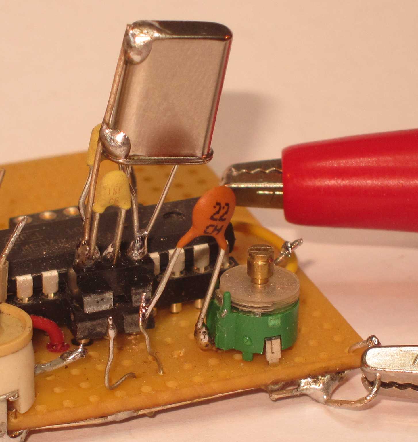

von Bernhard S. (bernhard)
Der Versuchsaufbau :-)
Mit einem Fön erwärmte ich diese Schaltung langsam und vorsichtig,
seltsamerweise bleib die Frequenz nahzu konstant (1Hz) Abweichung.
Vermutlich kompensieren sich durch Zufall die einzelnen
Temperaturkoeffiszienten.

Nein, ein guter Quarz ist so geschnitten, dass er bei
Umgebungstemperatur einen Temperaturkoeffizienten nahe Null hat. Und ein
Zufall ist das keineswegs.

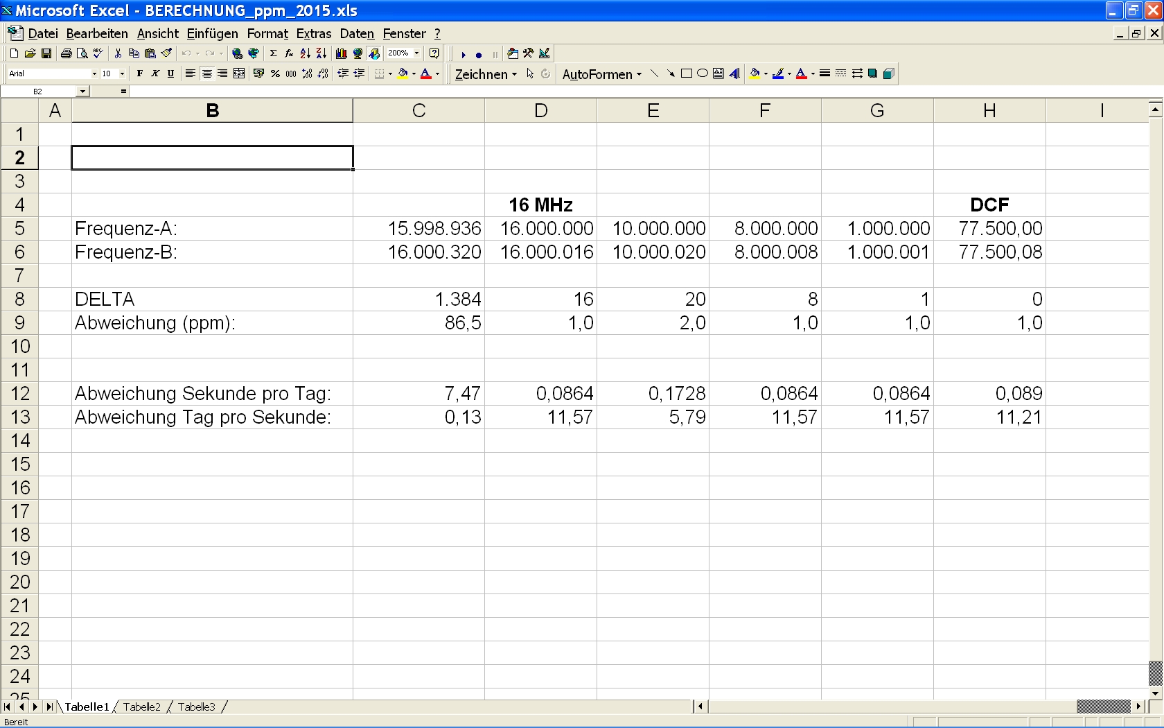

Ein kleiner ppm Rechner.
Aus zwei Frequenzen wird ppm errechnet und Gangungenauigkeit einer Uhr,
die mit dieser Frequenz getaktet wird,damit man sich die Abweichung
besser vorstellen kann.

Mit den Zahlen in der Excel-Rechnung bzw. mit der Beschriftung der
Zeilen/Spalten bin ich nicht so ganz einverstanden.
1 Millionstel von 86400s  ist 0,864s
10ppm von den 86400 Sekunden des Tages (60*60*24) sind 8,64 Sekunden.
Das Tag pro Sekunde ??? (ist wohl eine recht kleine Zahl.)
(1 d/sec = 0,0000116)

Nö. Ein Millionstel von 86400s sind 0,0864s
Wieder daneben.

grrrr, natürlich! Du hast recht. (war wohl schon etwas müde)

Nö.
Keramik mit wenigen pF sind NPO-Typen.
NPO gibt es für hohe Stabilität sogar bis 470nF.
Nur die X7R usw. sind schöne Thermometer.

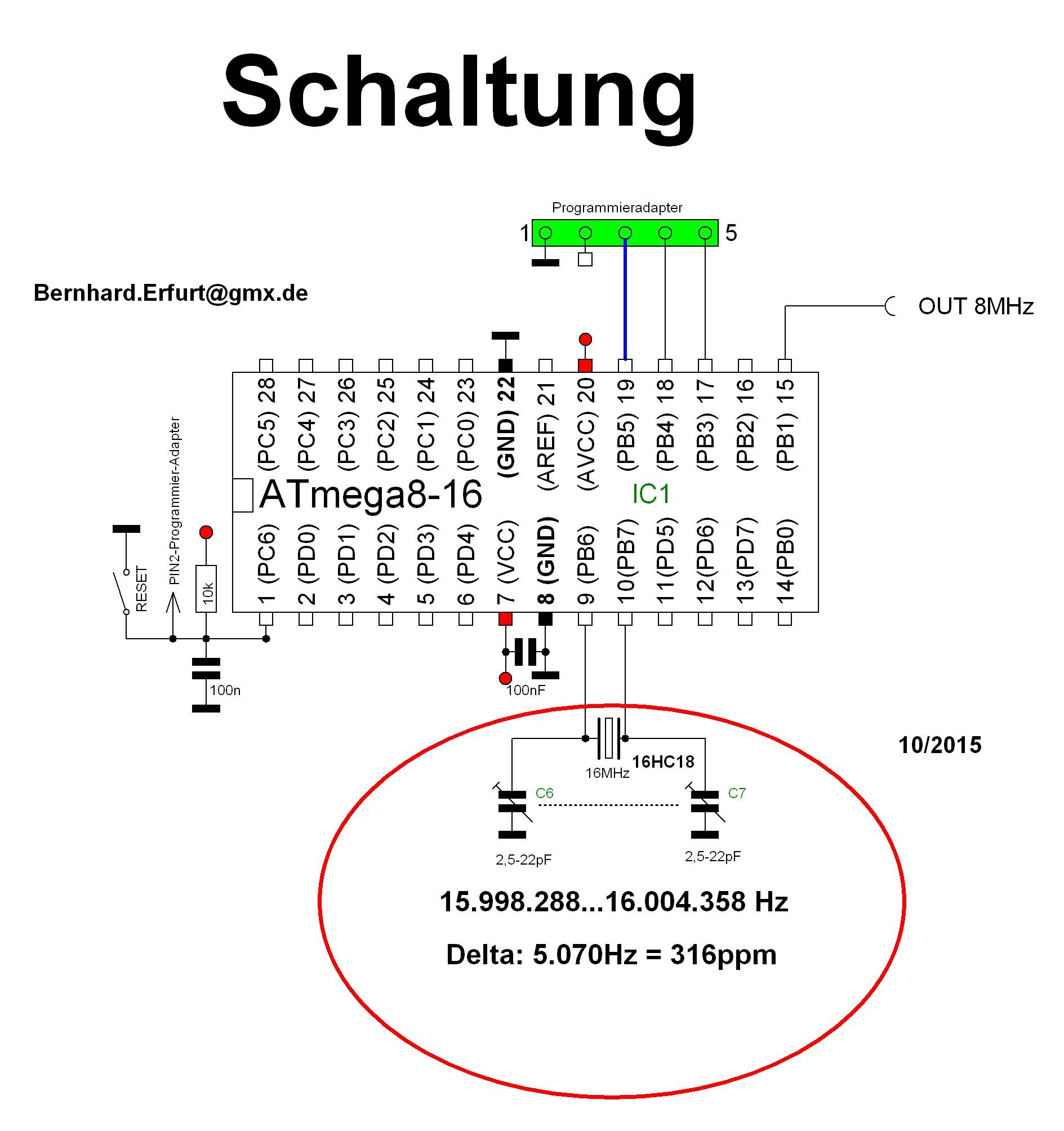

Danke für die zahlreichen und interessanten Beiträge.
> .... verwende einen Pierce Oszillator mit Drehkondensatoren an beiden
> Enden des Quarzes. Man kommt dann in den Bereich von n kHz Unterschied.
Genau diese Idee animierte mich eine Testschaltung mit 2 Trimmern
aufzubauen, ein UKW-Drehko stand nicht zur Verfügung.
Mit 2 Trimmern 2,5/20pF konnte ich folgenden Frequenzbereich mit meinem
Versuchsaufbau ermitteln (parasitäre Kapazitäten bleiben unbeachtet).
Bereich: 15.999.288...16.004.358 Hz
DELTA:   5.070 Hz = ca. 316 ppm
Nachtrag:
Ein 2MHz Quarz 2HC18 brachte fogende Ergebnisse:
Bereich: 1.999.960...2.000.276
DELTA:    316 Hz = ca. 158 ppm
