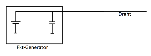

Das heißt also ich kann mir den Draht vorstellen wie einen Kondensator
vorstellen. Wo der Draht eine Platte darstellt und die Erde die zweite.
Und der Stromkreis wird geschlossen weil der Funktionsgenerator über den
Neutralleiter mit der Erde verbunden ist. Durch die Umladungsströme in
dem "Kondensator" wird ein elektrische Feld um den Leiter erzeugt
welches ich dann mit dem Radio empfange.
Kann man das so sagen?

Gast #4296662
> Kondensator vorstellen. Wo der Draht eine Platte darstellt
Ja.
> über den Neutralleiter mit der Erde verbunden ist.
Ja, vermutlich.
> Durch die Umladungsströme in dem "Kondensator" wird ein
> elektrische Feld  um den Leiter erzeugt welches ich dann mit
> dem Radio empfange.
Jein.
Ströme erzeugen ein Magnetfeld - das findet hier natürlich
auch statt. Die Spannung, auf die der Kondensator in jedem
Moment aufgeladen ist, erzeugt ein elektrisches Feld.
> Wenn mir der ganze Strom über Kapazitäten im Funktionsgenerator
> fließt, dann habe ich auf meinem Draht ja nur Spannung aber
> keinen fließenden Strom
Nee, das ist anders gemeint:
1)
Wenn Dein Funktionsgenerator einen Schuko-Stecker hat, findet
die Erdung primär über den Schutzleiter (PE) statt. (Das
vermute ich.)
2)
Wenn Dein Funktionsgenerator über einen Euro-Stecker ans Netz
angeschlossen ist (was ich nicht glaube), erfolgt die Erdung
über allfällige Streukapazitäten, die z.B. im Netztrafo
auftreten.
Auch bei Erdung durch Schuko-Stecker spielen die Streu-
kapazitäten zur Erde eine Rolle; letztlich ist aber egal,
wodurch der Erdbezug hergestellt wird: Die Masse des
Funktionsgenerators ist mehr oder weniger gut mit der Erde
verbunden. Das ist der wesentliche Fakt.
> und damit dann auch kein Feld um den Draht, oder?
Eine Wechselspannung am Draht hat ZWINGEND elektrische und
magnetische Feldkomponenten um den Draht herum zur Folge.
Das lässt sich nicht trennen.
1MHz ist für solche Zwecke schon relativ viel; die Frequenz
lässt sich, wie Du gemerkt hast, wunderbar abstrahlen.
