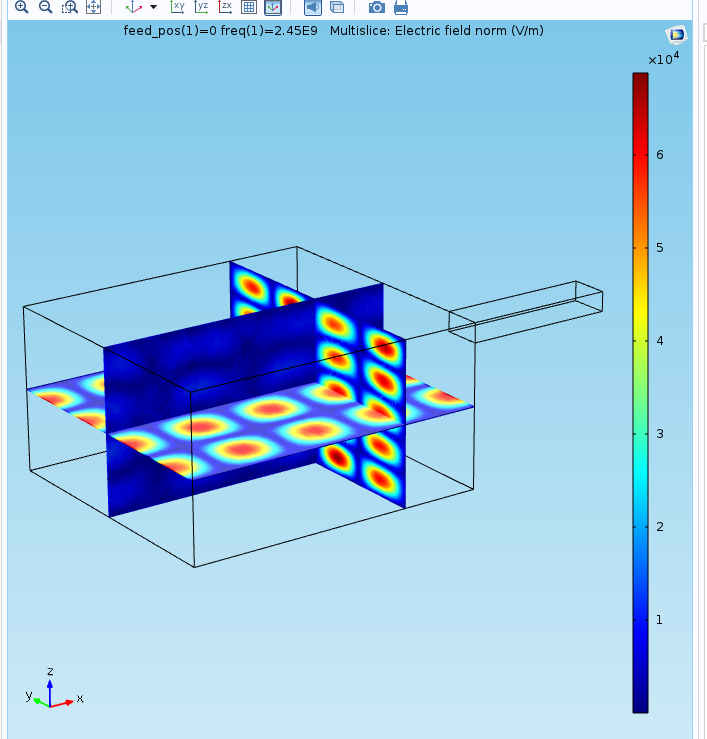

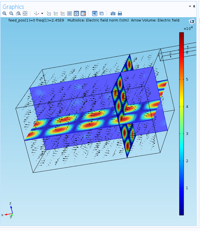

ich habe in COMSOL einen quaderförmigen Cavity-Resonator modelliert.
Dessen Abmessungen lauten:
Breite (y) 627mm
Höhe (z) 361mm
Länge (x) 682mm
Das Material des Resonators ist Aluminium. Ich habe nun in meinem Modell
die Ankopplung des Resonators mit einem WR430 Hohlleiter simuliert, wo
ich eine Frequenz von 2.45 GHz einspeise. Mein Modell wird korrekt
simuliert, und ich bekomme vernünftige Werte raus. Das Mode Pattern
sieht erst mal korrekt aus. Soweit also so gut!
Nun findet man im Pozar oder in anderen Mikrowellenbüchern die folgende
Formel zur Berechnung der Resonanzfrequenz des Resonators:
In meinr Simulation beträgt die Frequenz, mit der das ganze angeregt
wird, wie gesagt 2.45 GHz. Den Feed könnt ihr an der oberen rechten Ecke
sehen. Wenn ich nun aber im Mode Pattern die Nullstellen zähle, dann
komme ich auf folgende Werte:
in z-Richtung sind es p=6
in y-Richtung sind es m=5
in x-Richtung sind es n=4
Mit der Formel vom Pozar ergibt sich damit eine Frequenz von 2.902 GHz.
Was passt da nicht? irgendwie geht das mit den Moden und der Frequenz
nicht auf. Ich habe schon versucht, in meiner Simulation das Gehäuse als
perfekten elektrischen Leiter zu modellieren, das Mode Pattern lässt
sich davon jedoch weitestgehend gar nicht beeindrucken sondern bleibt
wie es ist.
Also: warum stimmen meine Moden nicht? oder mache ich einen Denkfehler?
Gruss
Tobias

Ich kenn mich zwar mit den Moden nicht aus, aber wenn du h=0.627,
b=0.682 und l=0.361 nimmst, dann kommen 2.45GHz raus. Ergo: Du hast
irgendwo eine Vertauschung der Seitenzugehörigkeit drin.

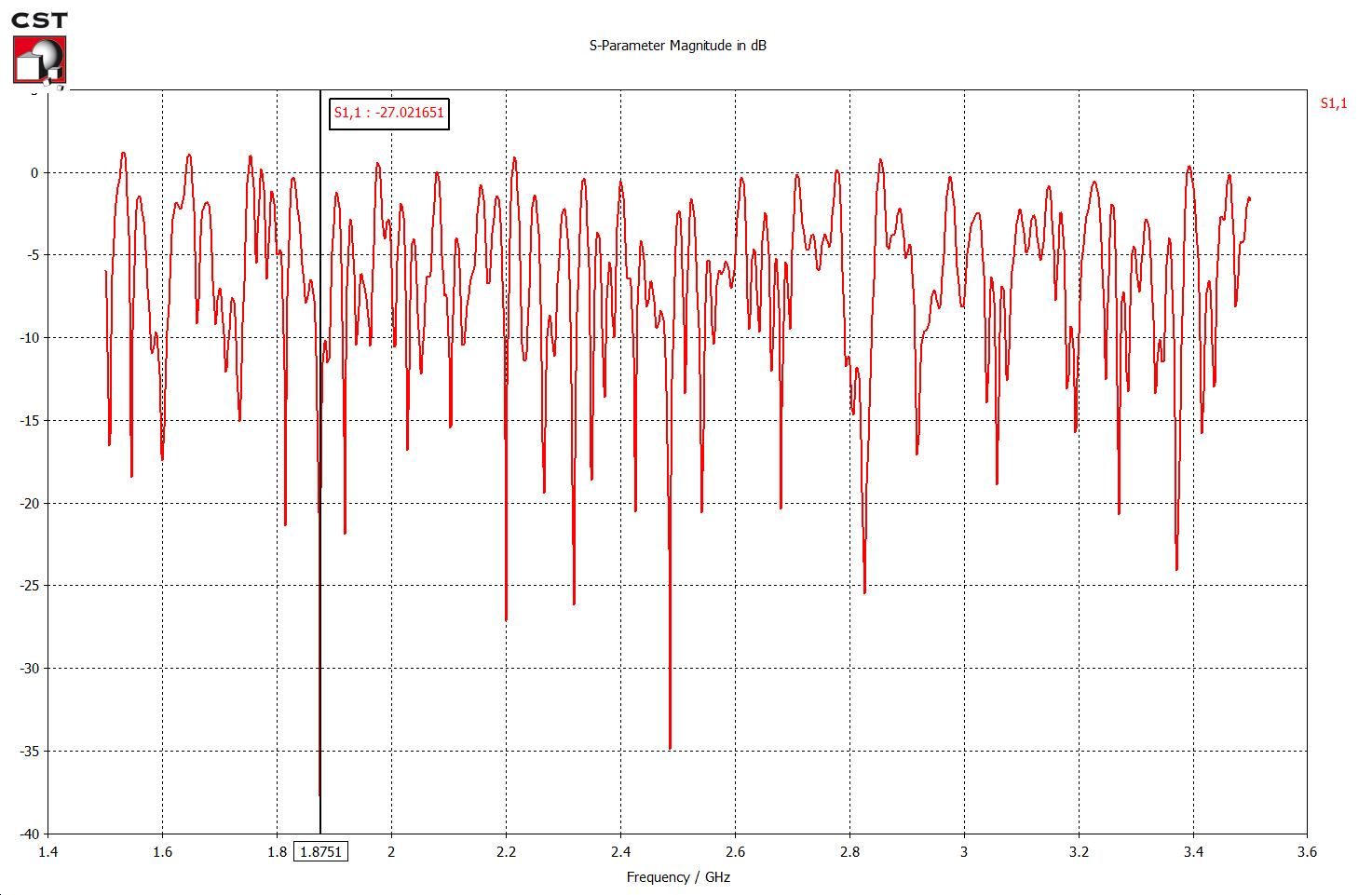

von Purzel H. (hacky)
Zeig doch mal das S11 von diesem Teil. Ich kanns ja mal mit CST
modellieren.
von Tobias P. (hubertus)
S11 ist -0.1 dB. Ist ja auch logisch, in der Cavity wird ja nirgends was
dissipiert. Aber dass ich da mit Länge, Breite und Höhe was verwechselt
haben soll, überrascht mich schon. Ich dachte das sei egal :-) oder
kommt es drauf an, welche Dimension b, h oder l ist? hängt das davon ab
wo der Feed ist?
von Possetitjel (Gast)
Das stimmt zwar, leuchtet mir aber nicht ein: Sowohl in X- als
auch in Y-Richtung liegen 4 Perioden im Resonator - allerdings
liegt in der einen Richtung ein Spannungsknoten auf der Wand,
in der anderen ein Spannungsbauch. (Ob das möglich ist, weiss
ich nicht.)
Die Z-Richtung enthält 5 Perioden.
Ich hätte aus der Anschauung heraus
in Z-Richtung p=5
in Y-Richtung m=4
in X-Richtung n=4
gezählt, und damit erhalte ich mit der angegebenen Formel die
gewünschten 2.45 GHz.

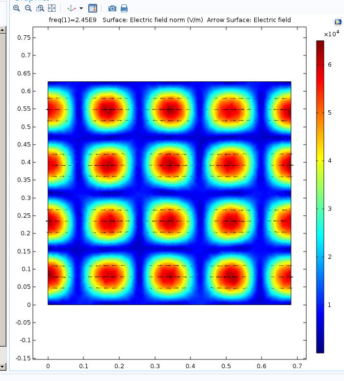

von Hp M. (nachtmix)
Tobias P. schrieb:
> Das Mode Pattern
Das finde ich nicht.
Auf den Metallwänden sollte die E-Feldstärke 0 sein.
In y- und z-Richtung ist das auch der Fall, aber nicht in x-Richtung.

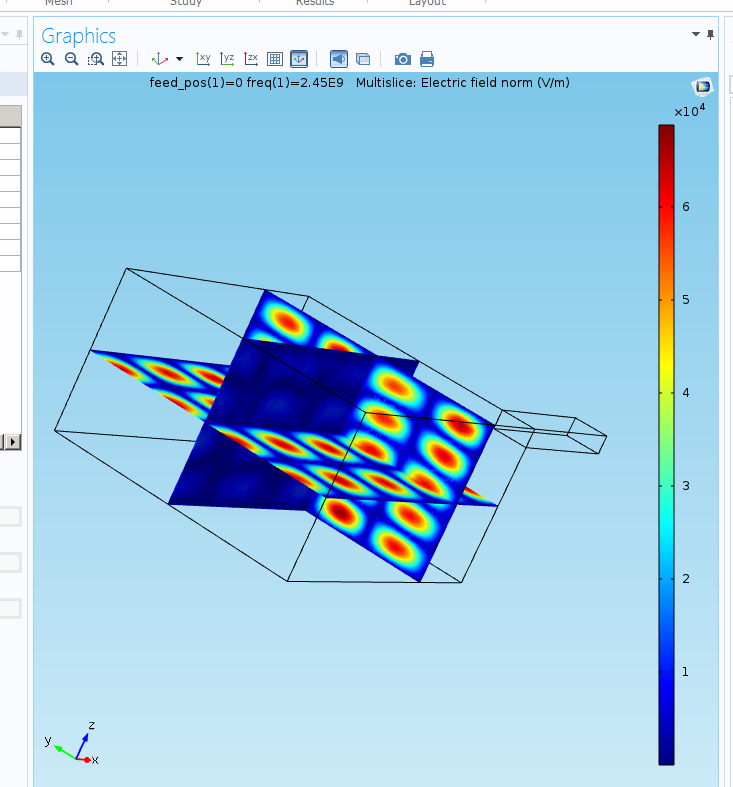

@Hp M.:
Auf den Metallwänden muss meines Erachtens nur die jeweils zur Wand
parallele Komponente des E-Felds 0 sein. Das heisst: bei der Wand bei
x=0 darf ich keine y oder z Komponente des E-Felds haben, aber eine
x-Komponente darf existieren, weil diese dann nicht parallel zur Wand
wäre, sondern senkrechte darauf steht.
Im Anhang mal zwei Bilder des elektrischen Felds. Man darf nicht
vergessen dass die ersten beiden Bilder, die ich geposted habe, nur den
Betrag des elektrischen Felds angeben, nicht aber die Richtung.
Aber deine Bemerkung ist ein guter Punkt, hat mich jetzt grade auch
erstmal verwirrt, aber scheint doch alles in Ordnung zu sein :-)
@ Possetitjel, hacky:
muss ich also zur Bestimmung der Modennummer nicht die Nullstellen des
Felds zählen, sondern die Maxima? ich dachte immer dass die Nullstellen
ausschlaggebend sind. Und in y-Richtung hat man eben 5 Nullstellen, aber
4 Maxima.

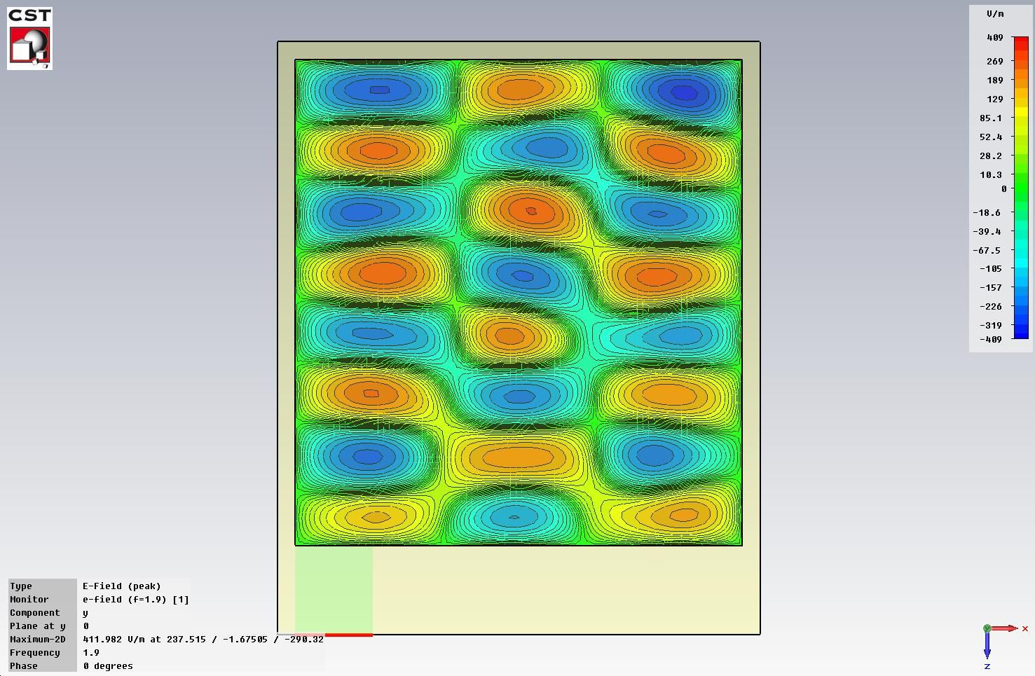

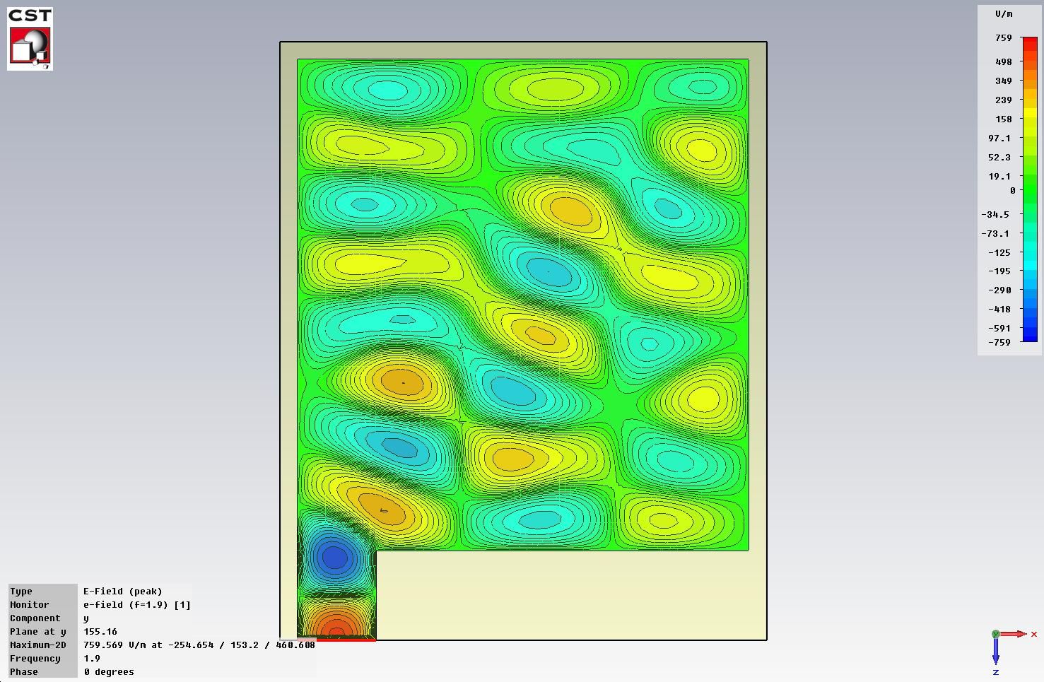

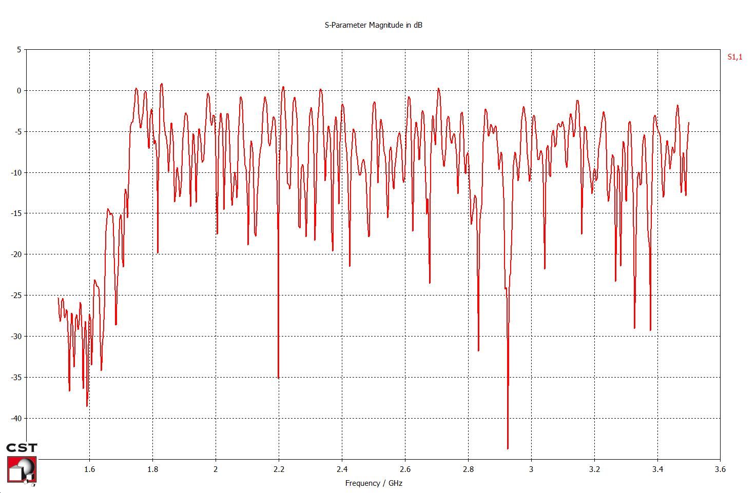

von Pandur S. (jetztnicht)
Also der eigenmode solver von CST meint :
Mode
1,0,1 @ 469MHz
1,0.5,1  @ 479MHz
1,0.7,1  @ 500MHz
2,1,1  @ 635MHz
es sind beliebig viele Eigenmoden unterhalb der Cutoff des
Wellenleiters, das koennen E und H Moden sein. Der Solver laeuft noch.
Erst mal das S11 anbei, mit Alu mit einer Leitfaehigkeit vo 3E7 an der
Wand.
Diese Struktur ist als Filter beliebig schlecht geeignet...

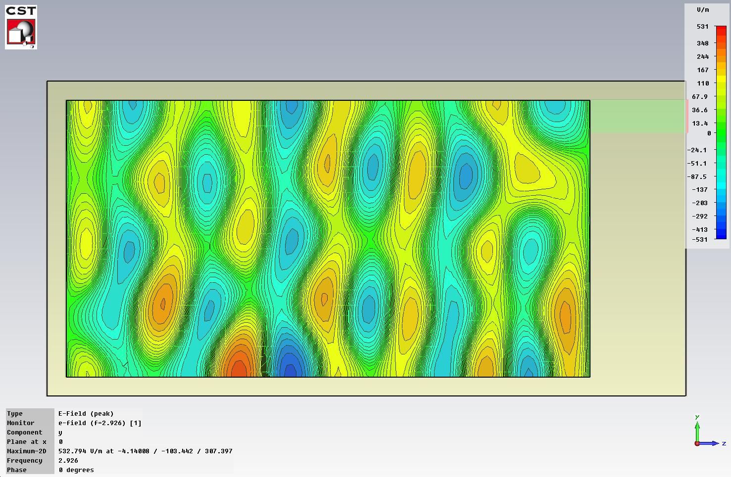

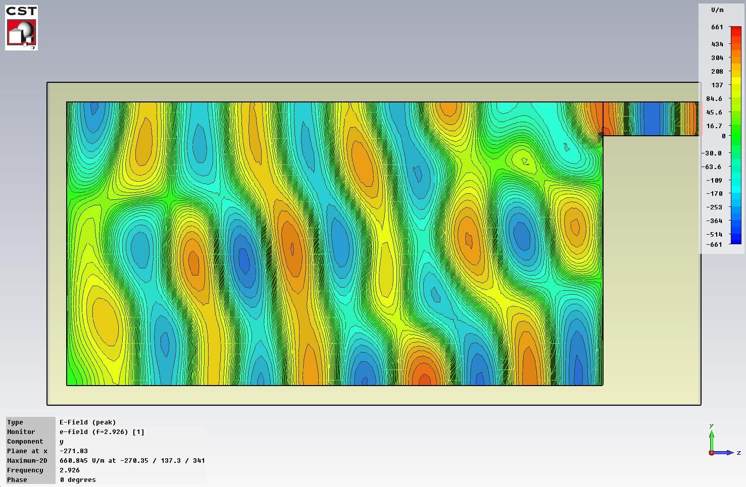

Nochmals. Das S11 ist angehaengt. Die breiteste und tiefste Resonanz ist
bei 2.926GHz.
Deren E Parallel der Hoehe-Moden sind auch angehaengt. Einmal das Feld
in der Ebene des Wellenleiters, dann durch das Zentrum des Resonators.
Ich sag dem eher unregelmaessig.

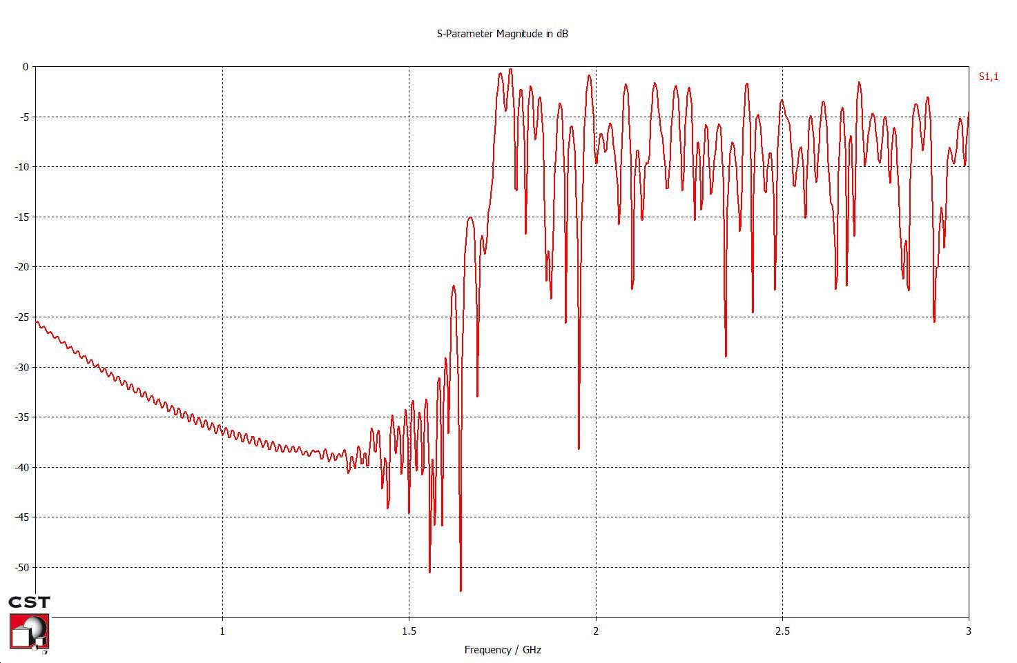

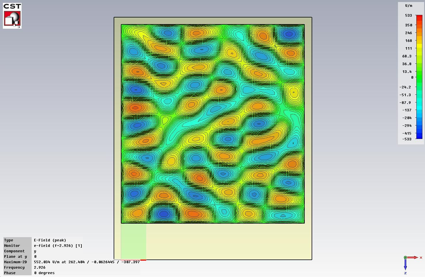

Sorry, der Wellenleiter war ein WG340, anstelle eines WG430. Nun haben
sich die tiefen und Breiten etwas verschoben, ich habe hier nun einen
Plot neben einer Resonanz, da ich default alle 100 MHz rechne. Hier nur
der Schnitt durch die Laengen x Breiten Ebene, in der Mitte des
Resonators, und auf der Hoehe des Wellenleiters

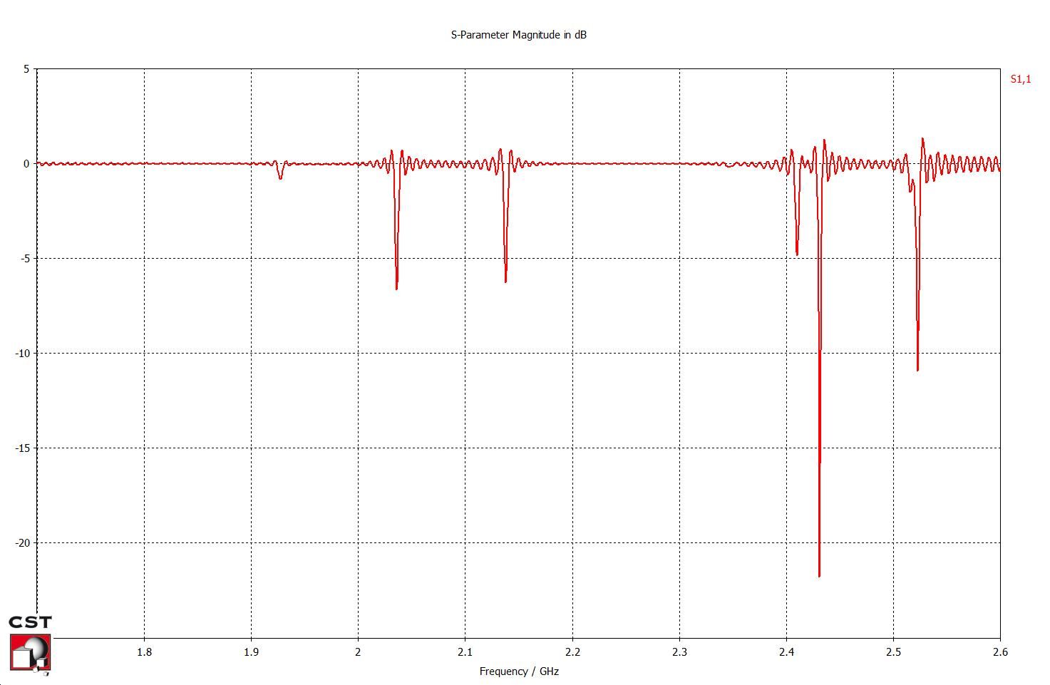

Meine Empfehlung : mach's nur mal 2x2x2 Halbwellen gross. Dann ist's
immer noch spannend genug. Dessen S11 anbei
Dabei ist zu bedenken, die Kopplung ist kompletter Schrott, den sieht
man eben auch noch. Daher ist eine einfachere Form aussagekraeftiger.

Noch eine Frage: weiter oben wurde gesagt, dass man eine solche Cavity
als Filter benutzen kann. Wie geht das vor sich?
von Uups (Gast)
Die Aussage eines S11 ist aber klar ? Beim Dip absorbiert der Resonator.
Was man nun machen kann, um den Resonator in den Signalpfad zu bekommen.
Entweder
a) dem Resonator einen Zirkulator an den Eingang geben, oder
b) mit einem zweiten Anschluss einen Durchgang ermoeglichen. Dieser
Schritt ist nochmals eine Designphase, denn man moechte ja S11 und S21
passend haben.
