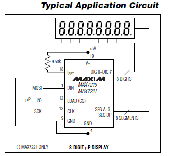

ich hab ein Problem mit meinem MAX7219-Baustein und komme nicht weiter.
Über meinem Atmega8535 mit einem Quarzoszillator von 4,096 MHz steuere
ich einen MAX7219-Baustein und dieser soll drei 7-Segment-Anzeigen
betreiben. Die Anzeige soll im Sekunden-Takt von 0 bis 100 in 10er
Schritten anzeigen. Es wird zwar etwas angezeigt, aber es sind eher
irgendwelche Hieroglyphen und die Helligkeit der einzelnen Segmente ist
auch unterschiedlich. Das C-Programm sollte eigentlich funktionsfähig
sein, da ich es hier aus dem Forum bezogen habe. Die Hardware sollte
auch passen.
Schaltung und Board sind im Anhang.
Weiß einer einen Rat?

von Max7219 (Gast)
Hieroglyphen deuten auf fehlerhafte Kommunikation.
In _init() nach _intensity() ein displaytest(on) ein delay() und ein
displaytest(off) einfügen.
bei funktionierender Kommunikation wird _init() mit _displaytest(on)
alle Display-Segmente während delay() leuchten lassen.

von google (Gast)
Die Leitungsführung auf dem Board erscheint suboptimal. Spendiere den
Logik-Eingängen (DIN, CLK, LOAD) des MAX7219 mal Pullup-Widerstände.

von Dietrich L. (dietrichl)
Dem schließe ich mich an.
Allerdings fehlt mir ein ordentliches GND-Layout. Die GND-Leitungen sind
so mickrig, dass beim Schalten der LEDs Spannungsabfälle am GND
auftreten, die für ein ordentliche Kommunikation zu groß sein können.
Als ersten Test kannst Du mal den GND vom MAX mit dem GND vom µC mit
einem "ordentlichen" Draht verbinden.
Ob das dann für die anderen Funktionen auch reichen wird, sei aber noch
dahingestellt. Wenn nicht, dann wirst Du ein neues Layout oder ein
zusätzliches GND-Netzwerk aus Draht brauchen.
Gruß Dietrich

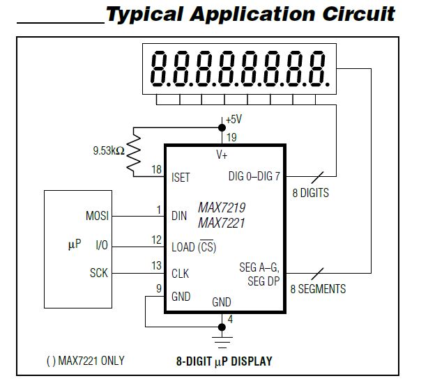

von Max7219 (Gast)
C-Datei mit funktionierender static void Send( uint16_t data ) ergänzt.
init() abgeändert.
Auf Steckbrett gemäss typical application cirquit getestet.
Displaytest funktioniert und es zählt was.
