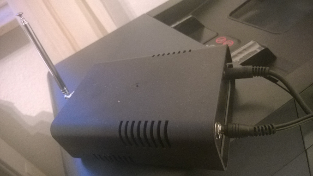

Hallo zusammen, ich habe einen FM-Sender gebaut der auf 87,5 MHz - ca. 105 MHz sendet. Die Reichweite beträgt ca. 4m ... Ich kann damit super Audio übertragen und bewege mich im legalen Bereich . ( es gibt auch die Audio Sender FM fürs KFZ ) :-). So zur eigentlichen Frage: Ich habe auf meiner Platine ein Poti mit dem ich den Widerstand ( Frequenz ) einstellen kann. Ich möchte aber einen kompletten Frequenzbereich abdecken 87,5-105 MHZ. Ich stelle mir das so vor das es doch einen IC oder einen Microcontroller geben muss mit dem ich die Frequenz im ms - Bereich ändern kann und ich trotzdem im kompletten Frequenzband empfange ?? Funktioniert so etwas , und wenn "ja" wie kann ich vorgehen ? :-) Danke für eure Hilfe .

Daniel M. schrieb: > ich habe einen FM-Sender gebaut der auf 87,5 MHz - ca. 105 MHz sendet. Ich nehme mal an, das war ein Bausatz. Kannst du mal den Schaltplan hoch laden?
Daniel M. schrieb: > > Ich möchte aber einen kompletten Frequenzbereich abdecken 87,5-105 MHZ. Wie weit kommst du denn jetzt? Kurt

Zur Aufklärung, ich möchte keinen Störsender bauen. Ich hatte wirklich vor auf allen Frequenzen gleichzeitig zu senden. Das wird doch möglich sein ? Warum war mein Posting kryptisch ?? Anstatt hier jemanden "Rund" zumachen , kann man doch mal anständige Antworten erwarten. Oder Hinweise zur Funktionsweise ,... ua.
