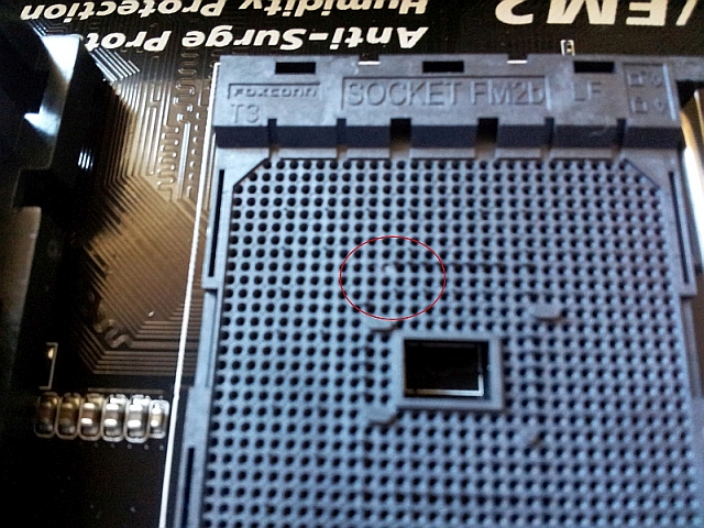

Ein Freund wollte seinen 8 Jahre alten Rechner erneuern. Und da er
irgendeine spezielle PCI-Karte hat, die nur noch XP-Driver hat, waehlte
ich als Mainboard
Gigabyte GA-F2A68HM-DS2
und als CPU
AMD A8 7600 3.8GHz
Gemaess des Herstellers
http://www.gigabyte.com/products/product-page.aspx?pid=5247#ov
unterstützt das Mainboard die FM2+
Nur bekam ich die CPU irgendwie nicht in den Sockel. Ein naeherer Blick
zeigte mir, dass ein Pin blockiert ist. Aber dort hat die CPU ein Pin.
Beiliegend das entsprechende Bild.
Ist das ein Produktionsfehler? Oder habe was Falsches gekauft?
Es ist ja möglich dass das weiße Plastikteil des Sockels etwas
fehlerhaft gespritzt wurde und das Loch deshalb zu ist.
Vielleicht solltest du einfach das Board austauschen, also es
reklamieren.
Bei einem alten Board dachte ich auch dass da nur ein kleiner Fehler war
und habe es ignoriert, aber als ich dann später einen größeren Monitor
gekauft hatte und keine 1080p Videos abspielen konnte wusste ich dass
diese Northbridge nicht ganz in Ordnung war.
Die Firmen testen die Boards nicht mehr richtg, diese gründlichen Tests
aller hergestellter Boards kosten mehr als der Austausch der jeweiligen
defekten Boards gegen neue beim Kunden.
Hier wird der Kunde zum Tester und dem muss man sich auch bewusst sein
und entsprechend sofort handeln.
