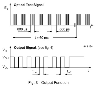

OP #4297523
Wolfgang schrieb:
> Ja natürlich. Du musst deinem XMega nur beibringen, dass er immer kurze
> 38kHz Pulspakete erzeugt, so wie das im Datenblatt des TSOP48.. in der
> Fig.3 dargestellt ist.
Mir ist noch nicht genau der Unterschied klar zwischen "Burst",
"Duty-Cycle" und dem "Puls/Pause-Verhältnis".
Bezogen auf das Bild im Anhang: Die Impulse innerhalb der 600
Mikrosekunden, ist das ein Burst?
Und wenn die Pause ebenfalls 600 Mikrosekunden lang ist, dann habe ich
ein Puls/Pause-Verhältnis von 50%!?
Was ist dann der Duty-Cycle? Sind das die 60ms?
Und was definiert die 38kHz? Ist das die Frequenz eines Impulses
innerhalb eines Bursts?
#4297571
Highii H. schrieb:
Ein Burst ist ein Paket aus Impulsen.
Dieser Begriff erschließt sich intuitiv. Es ist das Verhältnis aus Puls-
und Pausenzeit. Wenn die gleich lang sind, dann ist das Verhältnis 1:1.
Duty cycle ist das englische Wort für Tastverhältnis oder auch
Tastgrad. Das ist das Verhältnis aus Pulszeit und Pulsperiode und
liegt demzufolge immer zwischen 0 und 1 (bzw. 0 und 100%).
Die 38kHz sind die Trägerfrequenz vulgo: Frequenz der Impulse in einem
Burst und müssen zum Empfänger passen, weil der einen Bandpaß für eine
bestimmte Frequenz eingebaut hat.
