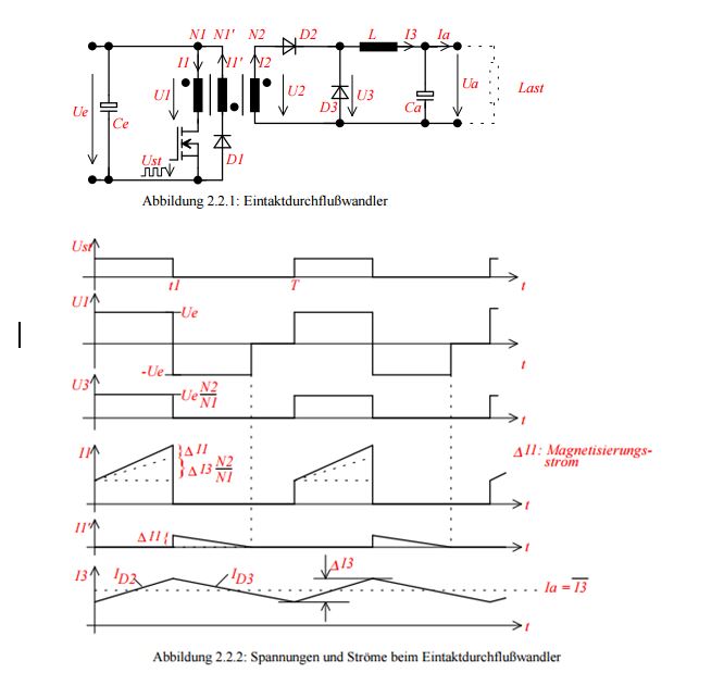

hallo,
wie kann ich den maximalen/minimalen Strom durch die Induktivität L
berechnen? Wie man an der Kennlinie erkennen kann, bewegt sich I3
zwischen I3max und I3min. Habe überhaupt keinen Ansatz, da man hier ja
auch keine normale Wechselspannung hat. Sondern ein pulsierendes Signal.

Auf Folgeseite deiner Quelle ist die Dimensionierung beschrieben:
"Für die Berechnung der Induktivität wird wie beim Abwärtswandler
zunächst eine L Stromwelligkeit gewählt. Sie liegt üblicherweise bei 20%
des Ausgangsstromes:"
Also extra für dich nochmal umformuliert: Delta_I wird von dir
festgelegt (typisch auf 20% des Ausgangsstroms, aber du darfst auch
andere Werte wählen). Und passend für diese Delta_I wird dann der
benötigte Wert von L daraus berechnet.
Die Formeln für die Rechnung findest du ebenfalls alle im Skript von
Schmidt-Walter. Wenn du den umgekehrten Weg gehen willst (Delta_I für
ein vorgegebenes L nachrechnen), dann darfst du diese Formeln auch
umstellen.

Ich hätte aber noch eine Frage: Was genau ist die Aufgabe der
Induktivität L? Diese ist doch dafür da, dass in der Sperrphase eine
Strom im zweiten Teil der Schaltung fließt. Jedoch weiß ich nicht, wie
sie den Strom "erzeugen"kann. Hat wohl was damit zu tun, dass sie ein
Magnetfeld ausbildet, während Strom durch Sie fließt.
Und noch was:
An der Induktivität liegt eine Gleichspannung an, weshalb i_L
anscheinden linear ansteigt. Ich habe gedacht, bei Gleichspannung fließt
ein konstanter Strom durch die Spule???
Tja, so sind Spulen halt: wenn an einer (idealen) Spule die Spannung 0V
anliegt, dann ist (anders als beim Widerstand) der Strom durch die Spule
nicht automatisch gleich null, sondern der Strom ist konstant. Bei der
idealen Spule hat die Spannung nur etwas mit der Stromänderung zu tun,
nicht mit dem Absolutwert des Stroms. Die zentrale Gleichung dafür ist:
    U = L * di/dt
Beim Kondensator gibt es dazu entsprechende Gesetzmäßigkeiten, an die du
vielleicht besser gewohnt bist als an das Verhalten der Spule: wenn der
Strom durch einen Kondensator gleich 0A ist, dann ist die Spannung am
Kondensator nicht automatisch gleich Null, sondern sie ist einfach
konstant (wenn kein Strom fließt ist, ändert sich die Spannung am
Kondensator nicht).
Das Magnetfeld in der Spule ist tatsächlich wichtig dafür: wenn die
Spule bei dem Stromfluss Energie abgibt, dann kommt diese Energie aus
dem Magnetfeld, das dabei abgebaut wird. Das geschieht während der
Sperrphase so lange, bis der Spulenstrom den Wert 0 erreicht (und das
Magnetfeld "aufgebraucht" ist).
Falsch gedacht: an einem ohmschen Widerstand fließt bei Gleichspannung
ein Gleichstrom. An einer idealen Induktivität steigt bei Gleichspannung
der Strom immer weiter an. Dummerweise gibt es kaum ideale
Induktivitäten, fast jede reale Spule hat sowohl ein L als auch ein R.
Irgendwann wird der Strom so groß, dass z.B. der Drahtwiderstand R den
Strom begrenzt. Dann fällt die Spannung aber am R der Spule ab, nicht an
ihrem L. Die Spule im DCDC-Wandler wird aber möglichst so betrieben,
dass der Spannungsabfall an L dem Spannungsabfall an R deutlich
überwiegt.

Könntest du mir bitte noch erläutern, warum sich die Induktionsspannung
in der Sperrphase entgegengesetzt polt?
Gast #4299912
Wir reden weiter von L3, richtig? (bei den magnetisch gekoppelten Spulen
muss man ein bisschen weiter denken).
Die Spannung an L3 ergibt sich daraus, dass der "Strom weiterfließen
will". Tun wir mal so, als würde der Strom durch L3 nicht von Elektronen
sondern von positiven Ladungsträgern transportiert. (Dann ist die
technische Stromrichtung gleich der Bewegungsrichtung der Ladungsträger
und man kommt nicht so leicht durcheinander.) Wenn jetzt links keine
Ladungsträger über D2 mehr nachkommen, der Strom durch L3 aber weiter
fließt, dann "fehlen" am Eingang von L3 positive Ladungsträger und die
Spannung wird negativ.
Mit Elektronen kannst du es dir genau so überlegen: selbes Ergebnis, nur
die Chance, dass man einmal das Vorzeichen vertauscht, ist wesentlich
größer.
Du könntest auch einen Zählpfeil über L3 einzeichnen (Verbraucher,
Zählpfeil von links nach rechts) und dann der Differentialgleichung
glauben:
    U_L = L * di/dt
bei positivem di/dt ist U_L also positiv (bzw. eine positive Spannung an
der Spule bewirkt, dass I3 ansteigt).
bei negativem di/dt muss U_L negativ sein (bzw. die negative Spannung,
die sich an der Spule einstellt, bewirkt ein Absenken des Stroms).
Andere Erklärungsmöglichkeiten gehen über Maxwell-Gleichungen,
vielleicht über Lenzsche Regel ...
Aber das Ergebnis ist immer das selbe. Und mit dem Bild vom Anfang, dass
die Ladungsträger einfach weiter fließen und am hochohmigen Ende der
Induktivität die Spannung entsprechend verschieben, komme ich am
sichersten auf das richtige Vorzeichen ;-)

nun hoffentlich die letzte Frage: oftmals wird die Schaltung des
flusswandlers zusätzlich mit einer weiteren Spule und Diode zur
Entmagnetisierung des Trafos verwendet. Die Entmagnetisierung geschieht
in der Sperrphase, kann mir aber nicht genau erklären wie dies passiert.
Der Magnetisierungsstrom fließt dann ja über die Diode und die Spule
zurück zum +pol der Spannungsquelle oder nicht? Das würde ja bedeuten,
dass vom Elektronenarmen Pluspol, Elektronen wegfließen. Und woher
Und woher soll der Strom, der über die Diode fließt kommen? Kann mir das
mit der Flussrichtung hier einfach nicht vorstellen

das ist der oben erwähnte Fall: bei magnetisch gekoppelten Spulen muss
man etwas weiter denken.
Gehen wir von einer idealen Kopplung aus (K=1). Dann sorgt ein
induktiver Spannungsabfall an einer der Spulen gleichzeitig dafür, dass
du an allen anderen Spulen eine entsprechende induzierte Spannung
siehst.
Nehmen wir dein Schaltbild vom Anfang: wenn du den Transistor
einschaltest, dann fällt an der Primärspule induktiv die Spannung Ue ab.
Das führt gleichzeitig dazu, dass du an der Sekundärspule die Spannung
U2= Ue * N2/N1 induzierst (und damit deine Last speist). Und an der
mittleren Entmagnetisierungsspule induzierst du die Spannung Ue
(Entmagnetisierungsspule hat gleiche Windungszahl wie Primärspule).
Was das Vorzeichen der Spannungen angeht musst du auf den Punkt achten,
der den Wicklungssinn der Spulen anzeigt. Wenn an der Primärspule
induktiv eine positive Spannung abfällt (Ende mit Punkt positiver als
das andere Ende), dann haben die induzierte Spannungen das selbe
Vorzeichen (vom Punkt aus gezählt). Die Sekundärspule ist also oben
(beim Punkt) positiver als unten und liefert Strom für den Lastkreis.
Und die Entmagnetisierungsspule ist unten (beim Punkt) positiver als
oben. Da das obere Ende schon auf Ue liegt und an der Spule jetzt noch
mal Ue induziert wird, liegt das untere Ende auf +2*Ue und D1 sperrt.
Wenn du dann den Transistor ausschaltest, will der Strom weiterfließen.
Weil alle Spule magentisch gekoppelt sind, ist dem Magnetfeld egal, in
welcher der Spulen der Strom weiterfließt. Aber in der Primärwicklung
kann er nicht fließen (weil der Transistor sperrt), in der
Sekundärwicklung kann er nicht weiterfließen (weil D2 sperrt).
Gäbe es keine Entmagnetisierungswicklung, dann würde die
induktive/induzierte Spannung immer weiter ansteigen, bis der Strom
irgendwo wieder zu fließen beginnt. Nach der Überlegung im letzten
Beitrag wissen wir: beim Abschalten des Transistors steigt die induktive
Spannung am Drain auf immer positivere Werte. Ohne
Enmagnetisierungsspule würde sie so weit ansteigen, bis der Transistor
durchbricht und der Strom weiterfließt.
Weil der Zählpfeil von U1 aber am "Punkt" beginnt und am Transistor
endet heißt das: die Primärspule sieht induktiv eine große negative
Spannung. Und ebenso sehen die beiden anderen Spulen eine induzierte
negative Spannung. Also wird auch in der Entmagnetisierungsspule eine
negative Spannung induziert (vom Punkt aus gesehen), und sobald diese
Spannung den Wert -(Ue+0,7V) überschreitet, kann D1 leiten und der
magnetische Kreis sieht den Strom, den er sich wünscht. Da die
induzierte Spannung an der Entmagnetisierungsspule nur bis -(Ue+0,7V)
runterläuft wird auch die Spannung an der Primärspule nur bis
U1=-(Ue+0,7V) laufen. Und weil das obere Ende der Primärspule auf Ue
gehalten wird, sieht der Transistor nur die Spannung 2*Ue+0,7V und
bricht nicht durch. (zumindest in einer idealen Welt, in der realen Welt
gib es unerwünschte Effekte, durch die die Spannung stärker ansteigt).

Ja, während der Sperrphase des Transistors wird die Energie, die dem
Magnetfeld entnommen wird, der Versorgung wieder zugeführt (bis auf ein

Nochmal zurück zu
http://schmidt-walter-schaltnetzteile.de/snt/snt_deu/sntdeu4.pdf
Dort ist ja auch eine Angabe zur Berechnung der Kapazität Ca gegeben,
welche allerdings vom Stromrippel abhängt. Wenn ich jetzt aber einen
konstanten Strom durch den Lastwiderstand gegeben habe, wie kann ich
dann den Wert des Kondensators und das Spannungsrippel berechnen?
Ich wäre davon ausgegangen, dass ich bei konstantem Ausgangsstrom
überhaupt keinen Spannungsrippel habe.
Gast #4302940
Der Strom aus dem Flusswandler ist nicht konstant. (konstant im Sinn
von: kein Stromripple)
Der Flusswandler gibt die Leistung ja gepulst auf die Sekundärseite:
ohne Ausgangsspule und Kondensator hättest du dort einen Rechteckstrom.
Die Ausgangsspule zieht das halbwegs glatt, so dass du einen mittleren
Strom mit überlagertem Ripplestrom bekommst. Und dieser halbwegs
dreieckförmige Ripplestrom sort für eine Ripplespannung am Ausgang (um
so kleiner, je niederimpedanter die Ausgangskapazität ist).
Gast #4302952
so war auch meine Überlegung. Soll aber den Spannungsrippel am
Kondensator berechnen und dabei annehmen, dass ein konstanter Strom über
den Lastwiderstand fließt. Macht für mich aber keinen Sinn und würde
sagen, der Spannungsrippel ist dann 0V oder könntest du das irgendwie
anders interpretieren.
Gast #4302982
Jetzt verstehe ich wahrscheinlich, was du meinst.
Du sollst davon ausgehen, dass die Last selbst den Stromripple nicht von
sich aus wegbügelt (deshalb konstanter Strom durch Last). Die Last
könnte ja z.B. auch ein Kondensator sein, der ebenso wirkt wie der
Ausgangskondensator.
Diese Aufnahme des Stromripples durch die Last sollst du ignorieren,
indem du von einer Konstantstrom-Last ausgehst. Dann fließt der
Ripple-Anteil des Stroms nur durch den Ausgangskondensator und bewirkt
dort einen Spannungsripple.
Gast #4303163
ok und nochmal was: wie komme ich auf den Mittelwert des Stromes durch
die Dioden?
D2:
Der Mittelwert müsste doch die Hälfte des Stroms im Leitzustand sein, da
in der Sperrphase kein Strom durch die Diode D2 fließt.
D3:
Hier müsste es genau gleich sein, nur dass der Strom hier in der
Sperrphase fließt.
Wie komme ich jetzt aber auf den Strom, wenn an der leitenden Diode
keine Spannung abfallen soll?
