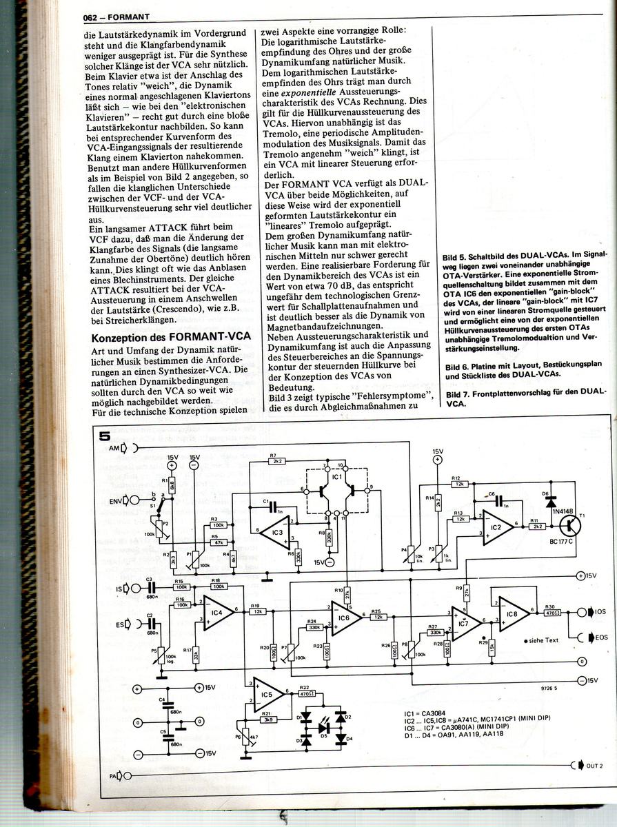

von Mani W. (e-doc)
Hier ein Auszug aus dem Buch ELEKTOR FORMANT Musik-Synthesizer...
