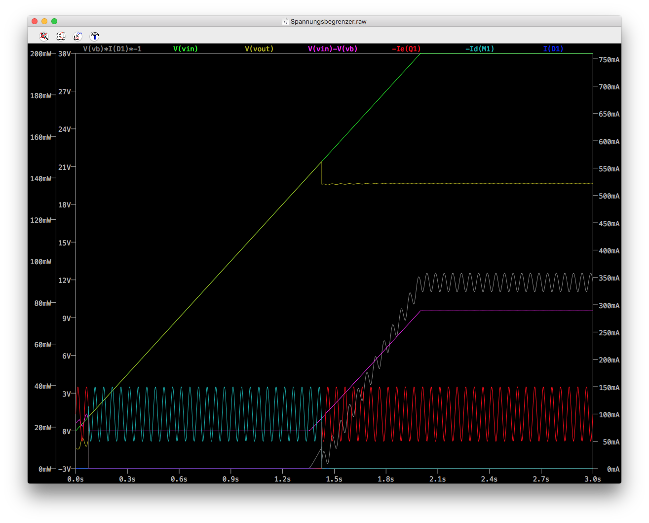

OP #4298222
So, obwohl ich der schlechteste LTSpicer der Welt bin, habe ich eine
Lösung gefunden.
Entschuldigt bitte die kreative Art und Weise wie ich den Schaltplan
gezeichnet habe.
Begrenzt auf 20V, hat darunter 0V Dropout. Unter 20V geht der Strom nur
über den MOSFET, darüber nur über den Transistor.

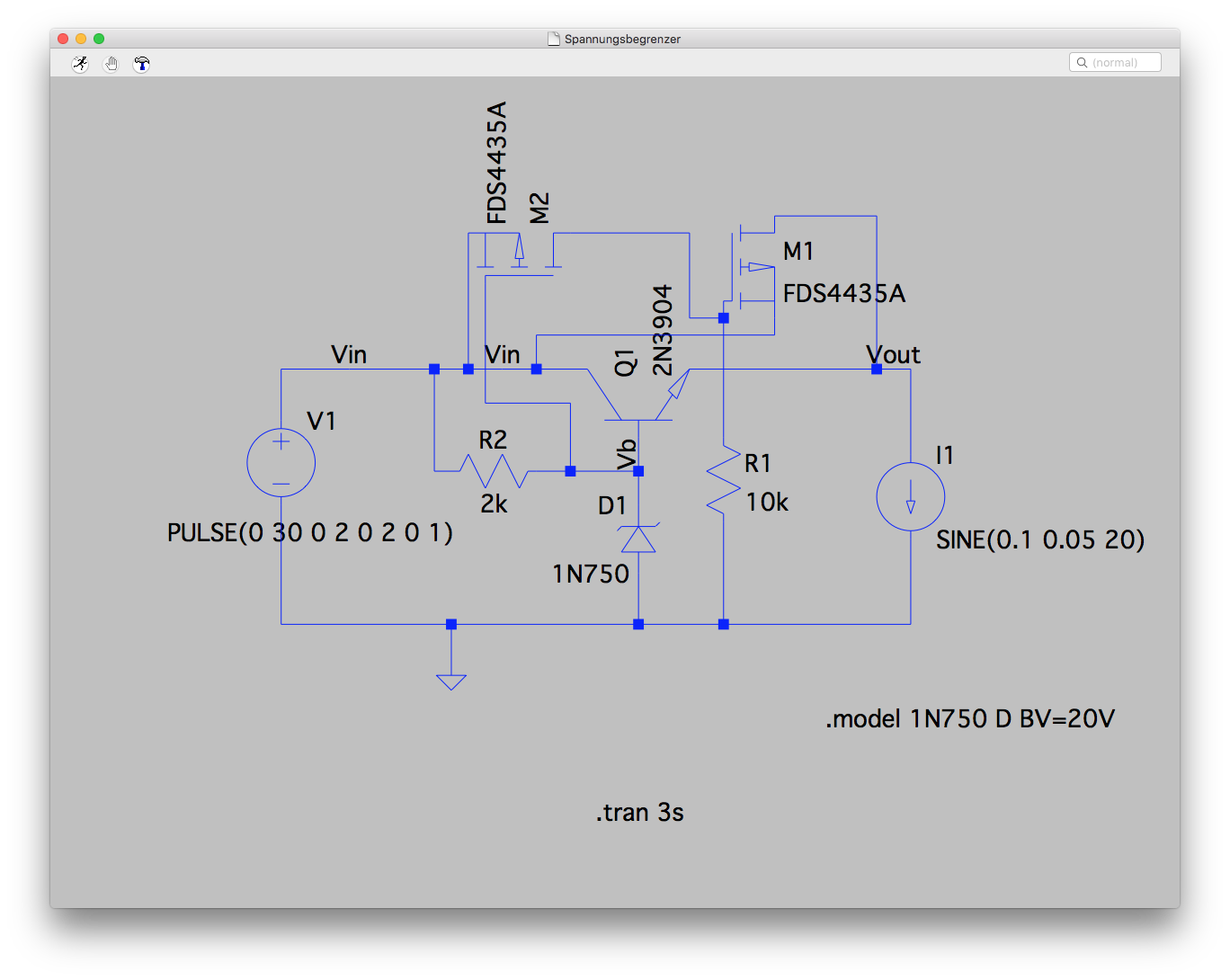

OP #4298915
Hier die Schaltung etwas besser lesbar.
Die Funktion:
Bis ca. 20V schaltet Q7 durch, die Ausgangsspannung entspricht der
Eingangsspannung (RDSon 65mOhm), d.h. kein nennenswerter
Spannungsabfall.
Darüber sorgt Q10 dafür, dass Q7 abgeschaltet wird, T1 arbeitet als
Emitterfolger und hält die Ausgangsspannung auf ca. 20V. Da wird es
natürlich T1 warm ums Herz.

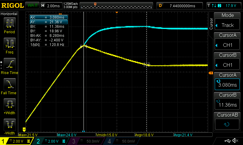

OP #4311335
Ich habe das jetzt in Hardware aufgebaut und es funktioniert genauso wie
in der Simulation. Am Eingang habe ich zusätzlich 100uF, da es sonst in
der Übergangsphase Schwingungen gibt.
Bei einer Eingangsspannung unter der Begrenzungsschwelle fällt am
Längsregler bei ca. 20mA rund 1mV ab.
Hier das Oszi-Bild beim Einschalten einer 24V Spannungsquelle von 24V.
Beide Kanäle haben einen Offset von -18V, damit man die Kurven größer
sieht. Blau ist die Eingangsspannung, Gelb ist der Ausgang. In der
abfallenden Flanke der gelben Linie hört Q7 allmählich zu leiten auf.
Wer die Schaltung verwenden möchte, muss sie "Ganter-Spannungsbegrenzer"
nennen. :)
