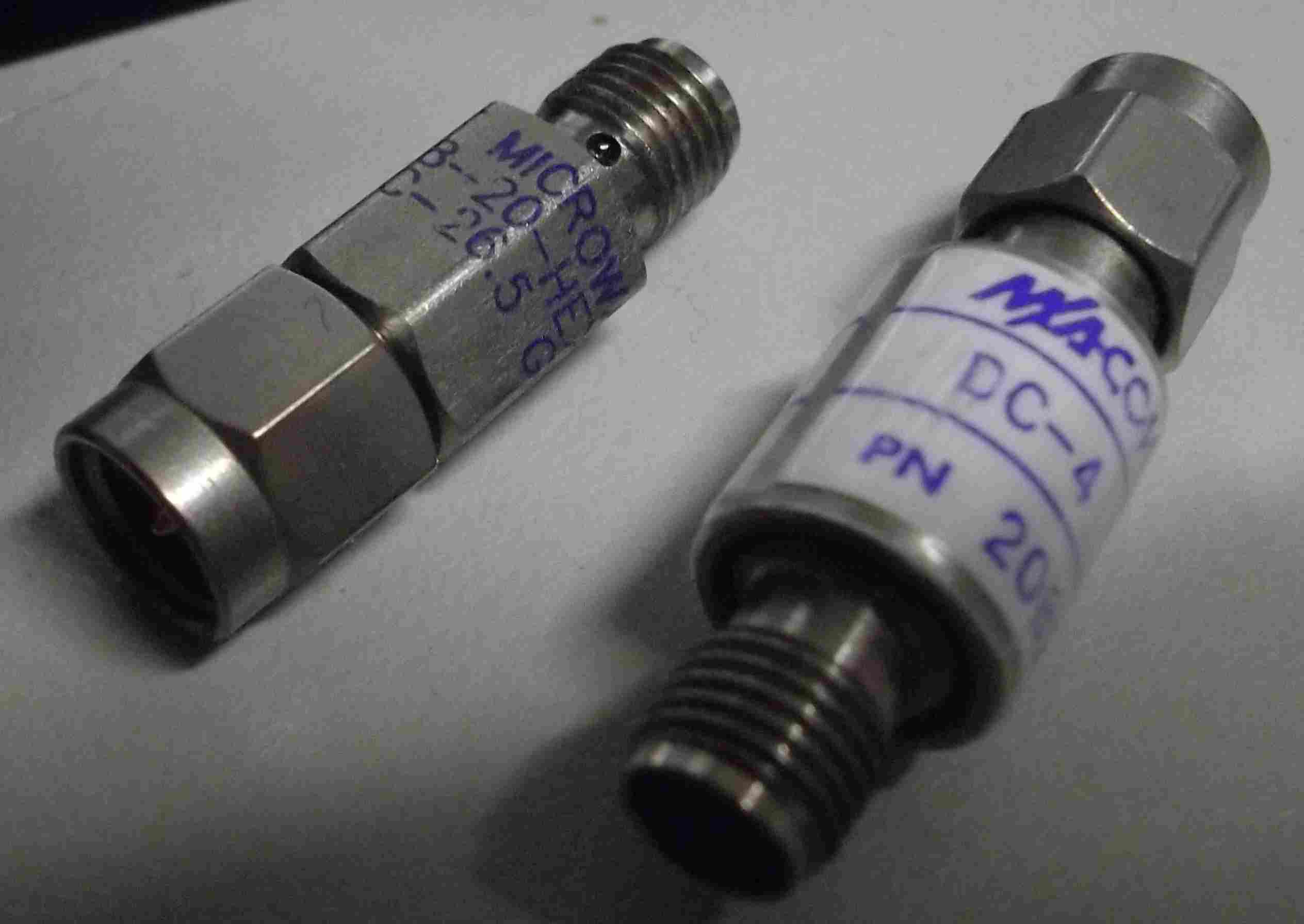

Es gibt fertige Dämpfungsglieder mit SMA-Anschlüssen, aber je nach
Genauigkeit und Frequenzbereich können die auch erheblich teurer sein
als dein Sender.
Ebay ist aber eine gute Quelle für Surplus und chinesischen Kram.

Danke für deine Antworten!
Der Attenuator schaut (von der Bauform her) sehr gut aus.
Habe mich mal etwas durch gegoogelt und auch bei ebay geschaut. Man
findet etwas was durchaus in Frage kommt.
