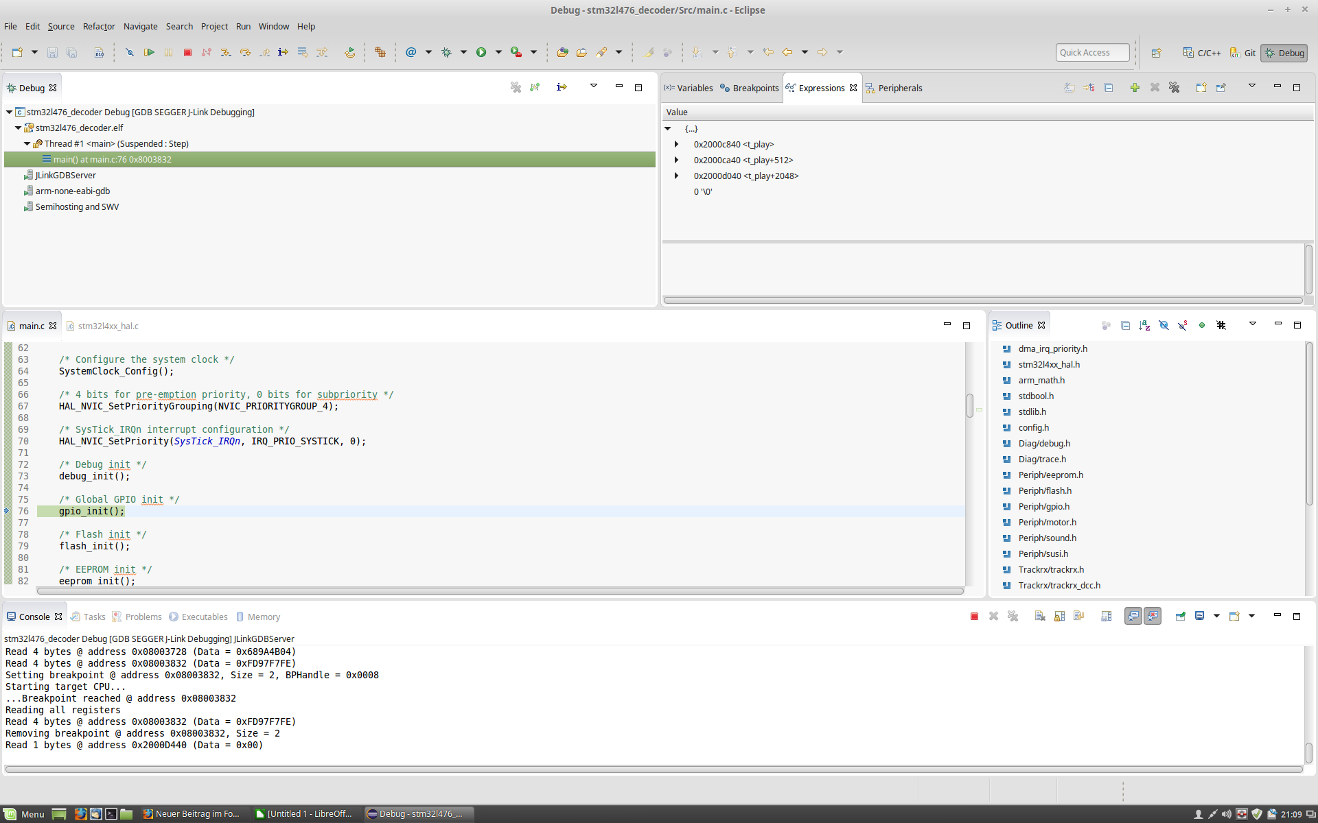

Guten Abend
Ich hab auf einmal ohne ersichtlichen Grund keine Möglichkeit in der
Debug Perspektive von Eclipse Variablen oder Expressions zu beobachten.
Am angehängten Screen sieht man recht gut, dass nicht einmal der Typ
richtig angezeigt wird. Vernünftiges Debuggen wird somit unmöglich.
Weder ein Reset der Perspektive, noch ein Neustart führten zu irgendwas.
Hatte das Problem schon mal war?
Eclipse Version ist die aktuelle Mars.

Falls jemand das gleiche Problem hat...
Ein Löschen sämtlicher Workspace Daten (sprich Profil) hat das Problem
beseitigt.
