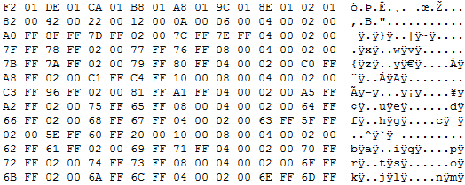

ich habe hier ein für mich unbekanntes Textformat. Kann mir jemand sagen
was das für ein Format ist? Die Hex-Werte sind Originalen Daten.
A4 CE 26 3D E5 9E D1 21 46 B2 60 = 'A.d.Bruchm}hle'
0E 64 9A B9 7E 20 A7 86 22 00 = 'Kleiner Markt'
A2 70 E5 3D 8E 69 42 A0 = 'Am Karlshof'
AC 34 F9 72 1E 4E 00 = 'Alicestr.'
1F 25 AE 43 64 64 00 = 'Beuneweg'
Gruß Max

von Max S. (zugbusmodul)
Hey,
vielen Dank für eure Hilfe! :-)
anbei noch einige weitere Beispiele:
11 B5 62 76 B2 08 E5 C0 88 7B 57 20 = 'Friedr.Ebert-Pl.'
11 B5 62 76 B2 24 11 59 13 21 6B 90 = 'Friedr.-Eb.-Str.'
11 B5 62 6F 28 F9 00                = 'Friedhof'
11 C6 A7 B0 B7 01 59 20 = 'Feldstra~e'
11 C6 A7 B0 B7 6E E4 80 = 'Feldstrasse'
11 C3 72 C2 F1 F7 20 = 'Feuerwehr'
1A A6 27 96 FC 50 A9 = 'Kinderheim'
1A AB 49 FB 0B 76 EE 48 = 'Kirchstrasse'
1A AB 49 FB 0B 5C 80 = 'Kirchstr.'
1A AB 49 F9 20 = 'Kirche'
07 59 11 98 6E A4 F6 65 91 32 16 B9 00 = 'W.-Leuschner-Str.'
07 59 12 6E 83 F1 64 4C 85 AE 40 = 'W.-Rathe.-Str.'
26 56 C0 A4 85 E5 F3 21 6B 90 = 'Rostocker Str.'
26 E8 3D C6 EC 80 = 'Rathaus'
A6 A6 A9 = 'Aldi'
1E E7 B0 21 1C B4 1C C4 24 = 'Bahn}bergang'
1E E7 B1 E5 1E 59 81 09 C8 = 'Bahnhof/S}d'
1E E7 B1 E5 1F B0 B5 C8 = 'Bahnhofstr.'
1E E7 B1 E5 1F B0 B7 6E E4 80 = 'Bahnhofstrasse'
0A C1 25 42 40 = 'Depot'

von Mikro 7. (mikro77)
Ansatz:
Beuneweg mit erster Stelle B und einem signfikanten Bitmuster.
00011111001001011010111001000011011001000110010000000000 ''
- Bruchm}hle hat 5. Stelle B.
- A ist 1,10,101 oder 1010 (o.g.)
- Zwei Wiederholungen von '.'
000001001100111000100110001111011110010110011110110100010010000101000110
1011001001100000
Ergibt die folgenden beiden Varianten:
A:101 .:0010011 d:001110 .:0010011 B:[0001111...
A:1010 .:010011 d:0011100 .:010011 B:[0001111...
Typische Kodierung wäre Tag+Value mit Tag 0*1 und davon abhängig die
Länge des Wertes.
A:1+010 .:01+0011 d:001+1100 .:01+0011 B:0001+111...
Bsp. Beuneweg:
B:0001+111 e:1+001 u:001+0110 n:1+011 e:1+001 w:00001+101 e:1+001
g:0001+1001 {0000000000}
Das scheint mt den Tags 1 (3 Bit Value) und 001 (4 Bit Value) zu
klappen.
Die anderen sind scheinbar mit variabler Länge (+/-1).
Bsp. Alicestr.:
A:1+010 l:1+100 i:001+1010 c:01+111 e:1+001 s:01+1100 t:1+000 r:01+1110
.=01+0011 {1000000000} 'Alicestr.'
Also c:01+111 aber .=01+0011. Da müsste man sich mal die Bitmuster
genauer anschauen.
Geht auch an versch. anderen Stellen nicht ganz auf. Jetzt muss ich aber
mal was richtiges machen... ;-)
Es scheint tatsächlich ein Art Huffman-Code zu sein, nur dass die
Bitbreite der einzelnen Zeichen nicht unbedingt mit ihrer relativen
Hüufigkeit korrelliert. Die Codes für die Straßennamen im ersten Beitrag
habe ich inziwschen herausgefunden:
' '  11
'A'  101
'e'  1001
't'  01000
'a'  01010
'n'  01011
'l'  01100
'h'  01101
's'  01110
'r'  01111
'o'  001010
'u'  001011
'i'  001101
'd'  001110
'c'  001111
'm'  0001001
'f'  0001010
'g'  0001100
'B'  0001111
'.'  0010011
'k'  00001100
22
'w'  00001101
23
'K'  00001110
24
'M'  00010000
25
'ü'  000010100
26
'\0' 1000 oder 10000 oder 100000 (Stringende)
Diese Kodierung sind präfixfrei und stimmt für alle der im ersten
Beitrag angeführten Straßennamen.
Es scheint auch so (da bin ich mir allerdings nicht zu 100% sicher),
dass das die einzigen mögliche Kodierung mit diesen Eigenschaften ist.
Mit den neuen Beispielen kann man natrürlich noch ein paar mehr Zeichen
erraten.
Angereizt durch die Bemerkung dass die Daten aus dem Ursprungspost nicht
zu den neuen Beispielen passen habe ich mir weitere Bestandteile der
Datei angeschaut und folgendes gefunden (siehe Anhang). Dort muss wohl
die Codierung hinterlegt sein.

Aber wenn die Kodierung in jeder Datei anders ist, müsste dann nicht
auch die Codetabelle in der Datei enthalten sein? Oder wie weiß sonst
ein Programm, das die Dateien benutzt, wie sie zu dekodieren sind?
Ah, ok. Aber woran erkennst du das?
Edit:
Ich glaube, du hast recht. Ich habe da so einen Verdacht ...
von Frank M. (ukw) (Moderator) Benutzerseite
Die Anwendung von ISO646-Code (Umlaute und ß), die Huffman-Codierung und
die Codierungstabelle am Anfang erinnert mich stark an das alte
Unix-Kommando "pack", was das Standard-Komprimierungsprogramm in den
70ern war, bevor compress, gzip, zip usw. dem pack den Rang abliefen.
https://en.wikipedia.org/wiki/Pack_%28compression%29
Max S. schrieb:
> Dort muss wohl die Codierung hinterlegt sein.
So ist es tatsächlich. Der gepostete Hex-Dump enthält den Baum, mit dem
die Bitmuster dekodiert werden. Es gibt 257 mögliche Zeichen, wobei das
letzte (mit dem Huffman-Code 1001) das Stringendezeichen ist.
Die Codetabelle habe ich angehängt, mehr zum Aufbau des Baum werde ich
nachher noch schreiben.
So, hier sind wie angekündigt mehr Informationen zum Dekodierbaum:
Zum Verständis ist es wichtig zu wissen, wie so ein Dekodierbaum
prinzipiell funktioniert:
Der Dekodierbaum ist ein Binärbaum, bei dem jeder Knoten ein 0-Kind und
ein 1-Kind hat, und bei dem jedes Blatt einem Zeichen des dekodierten
Alphabets entpricht.
Um eine Bitfolge zu dekodieren, hangelt man sich von der Wurzel des
Baums von Knoten zu Knoten, bis man ein Blatt erreicht. Dabei wählt man
bei jeder Verzweigung entsprechend dem jeweils nächstem Bit in der
Eingabe entweder das 0- oder das 1-Kind als nächsten Knoten. Das
schließlich erreichte Blatt ist dann das dekodierte Zeichen. Sind nach
dieser Aktion noch nicht alle Bits der Eingabe aufgebraucht, wiederholt
sich das Spiel mit den restlichen Bits.
Der Binärbaum wird in der Datei als Liste von 513 vorzeichenbehafteten
16-Bit-Zahlen im Zweierkomplement- und Little-Endian-Format dargestellt.
Jede Zahl in dieser Folge repräsentiert einen Knoten (Zahl>0) oder ein
Blatt (Zahl≤0). Die erste Zahl in der Folge ist der Wurzelknoten. Das
0-Kind eines Knotens ist sein direkter Nachfolger in der Liste, das
1-Kind der n-te Nachfolger, wobei n der Zahlenwert des betrachteten
Knotens ist. Die Blätter haben als Zahlenwert den negierten Code des
Zeichens, den sie repräsentieren.
Im angehängten Python-Programm ist das bisher Geschriebene umgesetzt. Es
enthält die Routinen readTree für das Einlesen der Zahlenfolge aus dem
von Max geposteten Hexdump
