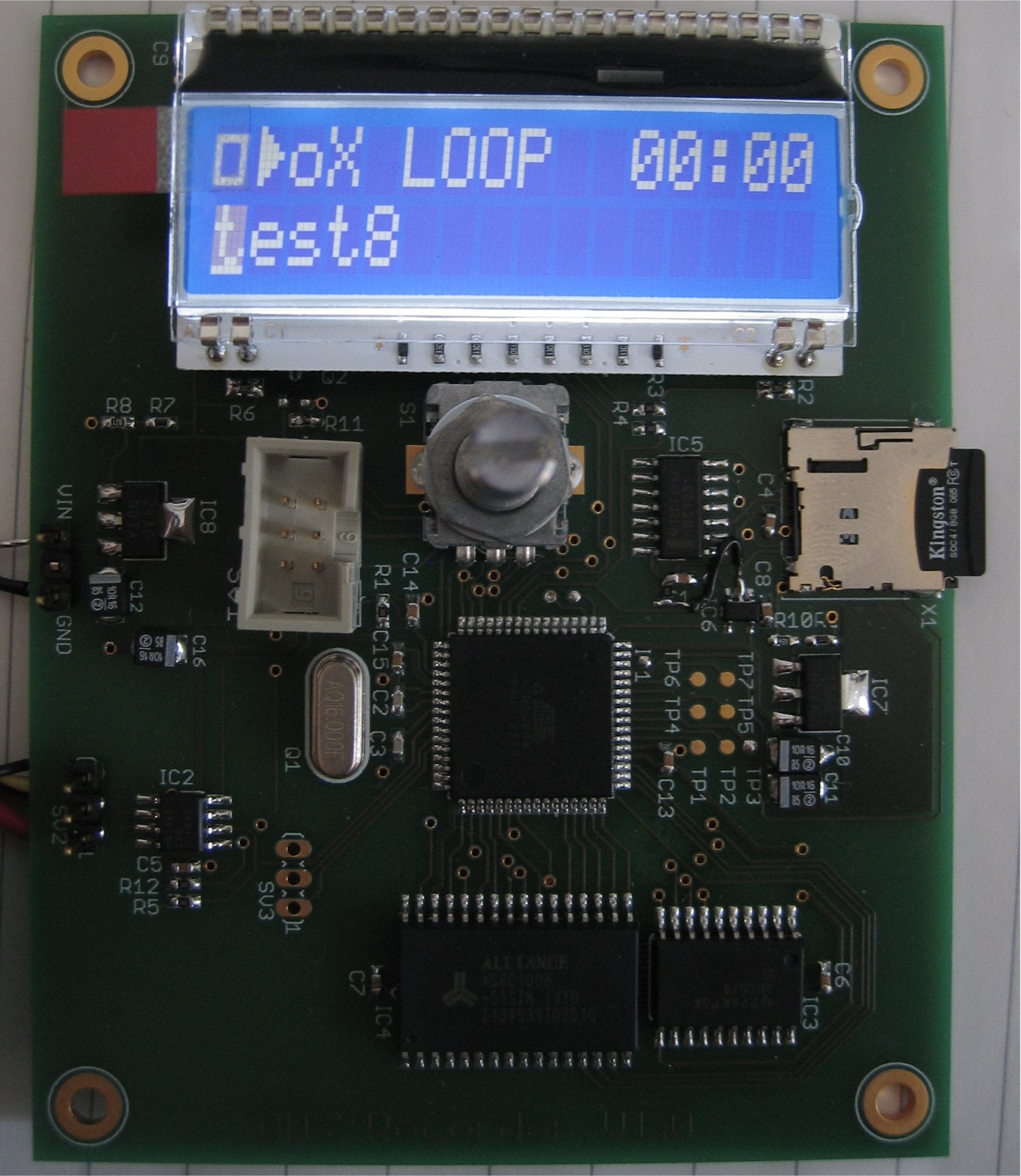

Der AVR kann das problemlos, aber man muss es programmieren. Ich hab mal
vor langer Zeit einen DMX-Rekorder gebaut mit einem AVR, SRAM und
SD-Karte. Der konnte von einem Master (PC mit DMX-Interface) einen
DMX-Datenstrom aufzeichnen und dann wiedergeben. Alles schick mit LCD
und Drehgebeber. Siehe Anhang. Wenn Bedarf besteht, kann ich das Projekt
hier reinstellen.
