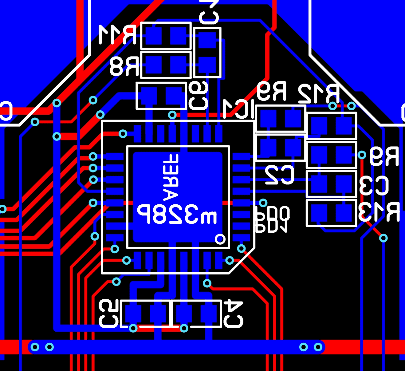

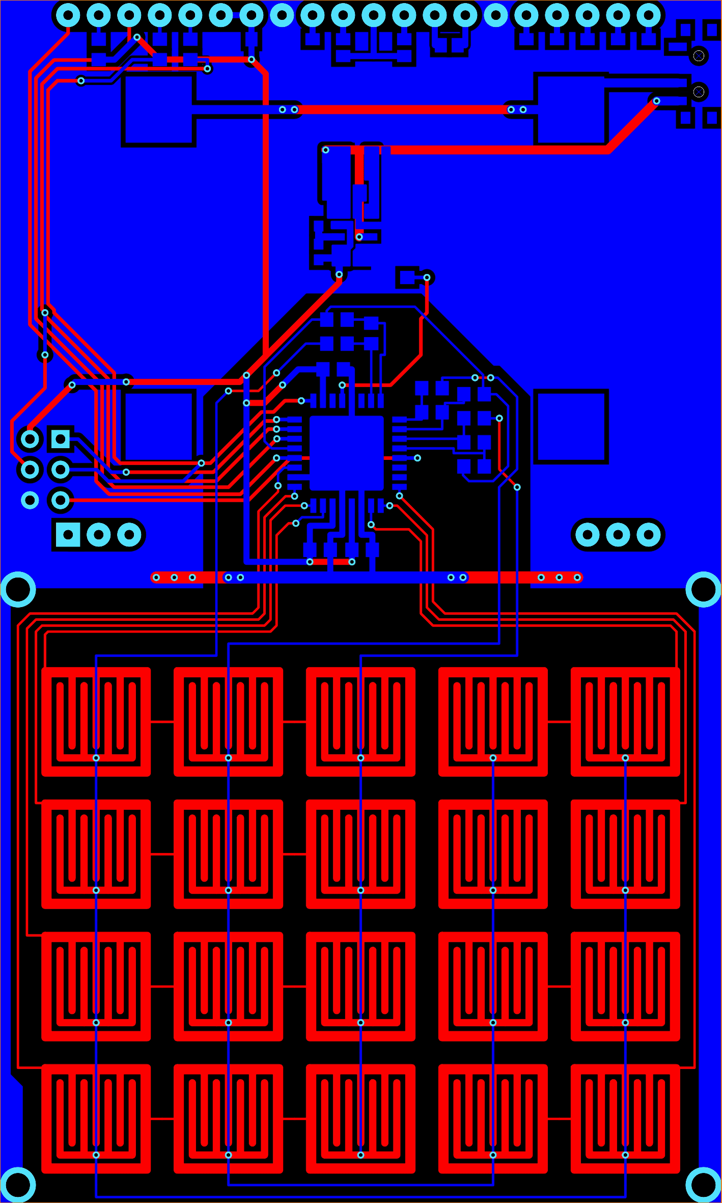

Hallo Forum,
ich will mir eine Platine mit Touch-Buttons erstellen.
Da ich als Prozessor einen AVR (ATmega328P) verwende, dachte ich mir
dass ich gleich Atmels QTouch-Lib verwenden könnte. Es sind insgesamt 20
Tasten, am liebsten eigentlich 4x5.
Aufgrund der beschränkten Pins musste ich aber auf 3x7 ausweichen (ein
Button ist dann halt nicht angeschlossen).
Nun habe ich mein erstes Layout erstellt und wollte fragen ob das
funktionieren kann und wenn ja wie gut es funktioniert.
Mir machen vor allem die vielen gekreuzten Leiterbahnen sorgen.
Danke schon mal
mfG
Gast #4298485
Oh, ich hab noch was wichtiges vergessen:
C4,5,6 sind die Abblockkondensatoren mit je 100nF
Die Widerstände sind wie in den Appnote beschrieben 1k und 470k
(1k: R8,9,9(ist wohl doppelt...),
470k: R11,12,13)
Die Restlichen Cs haben alle 1nF
wenn noch Infos fehlen liefere ich diese gerne nach

Guest schrieb:
> Ich sehe aber 3 Buttons, die nicht funktionieren werden...
Danke für deine Antwort!
Ich hänge noch mal ein Bild von den Tastern an, da man 3 rote
Leiterbahnen nicht erkennen kann. Deswegen meintest du wahrscheinlich
auch dass die 3 Tasten nicht verbunden wären.
Zur Info:
roter Layer: Oberseite
blauer Layer: Unterseite
Persönliche Seite #4314566
Okay, wenns nur das ist ;)
Andere Bilder kann ich auch noch nachliefer.
