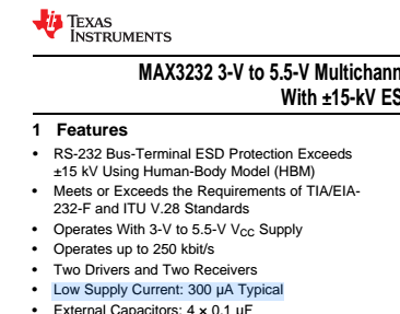

Kann mir jemand sagen was der normale Verbrauch bei 3.3V im Leerlauf
ist?
