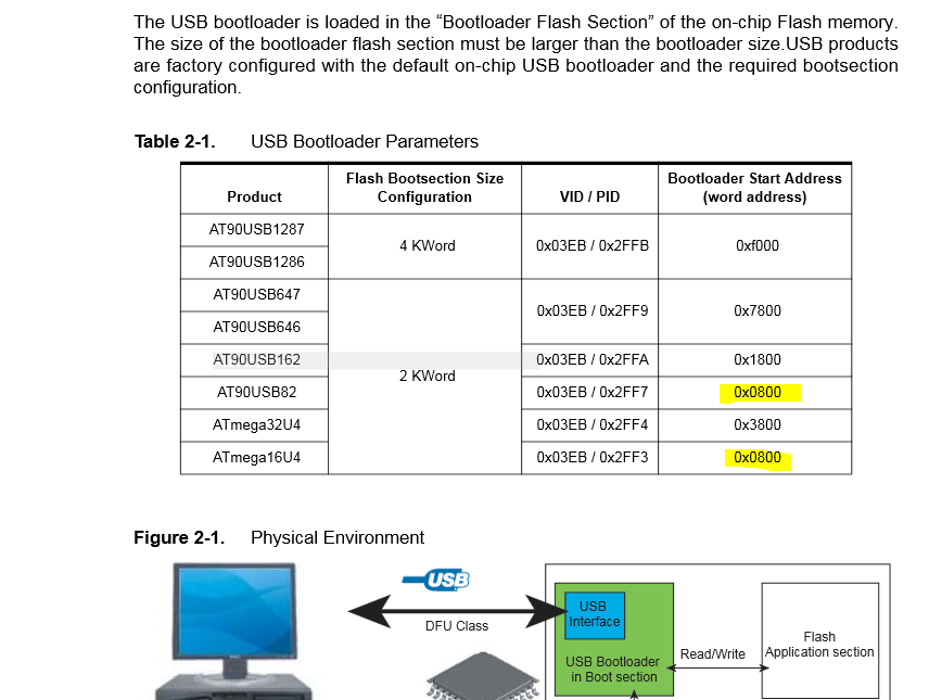

von H.Joachim S. (crazyhorse)
@Simon: beim USB162 müsste es eigentlich 0x1800 sein.
Ebenso wie beim 16U4 :-)
Jetzt bin ich trotzdem unsicher - wird bei jmp die Byte- oder die
wordadresse angegeben? Lange nichts mit Assembler gemacht :-(
Jippi, Simon, das wars :-)
habe jetzt alle benutzten Ints ausgeschaltet. Keine Ahnung, ob
tatsächlich alle ein Problem sein könnten. Interessiert mich jetzt nicht
wirklich.
case 'b':  USBCON=0;      //disable USB
           TIMSK0=0;
           TIMSK1=0;
           TIMSK3=0;
           TIMSK4=0;
           EIMSK=0;
           PCMSK0=0;
           UCSR1B=0;
           #asm ("cli")
           //StartBoot_ee=0x55;
           //while (1);  //wait for watchdog
           delay_ms (200);
           #asm ("jmp 0x3800")
           break;
