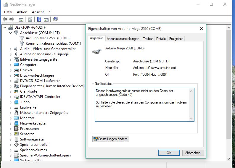

hallo,
Ich habe folgendes Problem und zwar spinnt bei meinem PC irgendwie der
COM Port. d.h. wenn ich das Board (2560 R3) einstecke, kommt zwar ein
Ton, aber port ist nach wie vor grau. Vorher hat es aber geklappt. Bei
dem Laptop läuft es aber einwandfrei. Dieser USB Anschluss verwende ich
unter anderem auch für AVR ISP mk2, aber das sollte eigentlich kein
Problem sein, da es beim Laptop auch klappt.
Ich habe schon versucht den Port zu löschen, unter anderem auch manuell
den Treiber aufzuspielen. Das hat alles nichts gebracht. Nach Einstecken
wird es zwar erkannt. Aber nur als so einen graueren Com3 Port.
Was kann man jetzt tun?
Danke
Persönliche Seite #4299101
Diese Art der Anzeige bedeutet, daß zwar der Treiber installiert, das
Gerät aber nicht vorhanden ist.
(Sehen tut man das übrigens nur, wenn man "Ausgeblendete Geräte
anzeigen" aktiviert und die Environmentvariable
devmgr_show_nonpresent_devices auf 1 gesetzt ist - löblich!)
Dein Arduino wird sich als etwas komplett anderes verkaufen, und z.b.
unter "Unbekannte Geräte" auftauchen, oder irgendwo unter "USB".
Scroll im Gerätemanager ein bisschen nach unten und sieh nach.

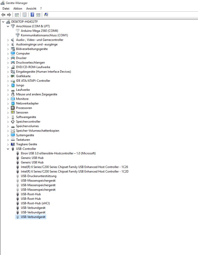

Aber wie kann man die überhaupt auseinander halten? Ich dachte zuerst an
USB\VID, aber diese Nummer ist überall unterschiedlich. Unbekannten
Geräte sind auch keine zusehen. Com Port einfach zu löschen oder Com
Port Nummer zu ändern, bringt leider auch nichts.

Persönliche Seite #4299202
Auch wenn die Darstellung ausgeblendeter Geräte oft sinnvoll ist -- in
diesem Fall ist sie es nicht. Du willst jetzt nur angeschlossene
Geräte sehen, nicht Geräte, die irgendwann mal angeschlossen waren, es
aber jetzt nicht sind.
Schalte also das Darstellen ausgeblendeter Geräte aus.
Sieh Dir Deinen Gerätemanager an, wenn das Gerät angeschlossen ist, zieh
es ab und sieh Dir Deinen Gerätemanager nochmal an. Vergleiche, was
verschwunden ist. Möglicherweise eines Deiner "USB-Verbundgeräte",
vielleicht aber hat sich auch der Zweig "Jungo" das Ding geschnappt (das
ist doch so ein Softwarepaket für die Treiberentwicklung, oder?)
Ansonsten: Besorg Dir einen "USB-Device-Viewer"
http://www.uwe-sieber.de/usbtreeview.html
Damit siehst Du auch die Zuordnung, an welchem Hub ein Gerät
angeschlossen ist.
