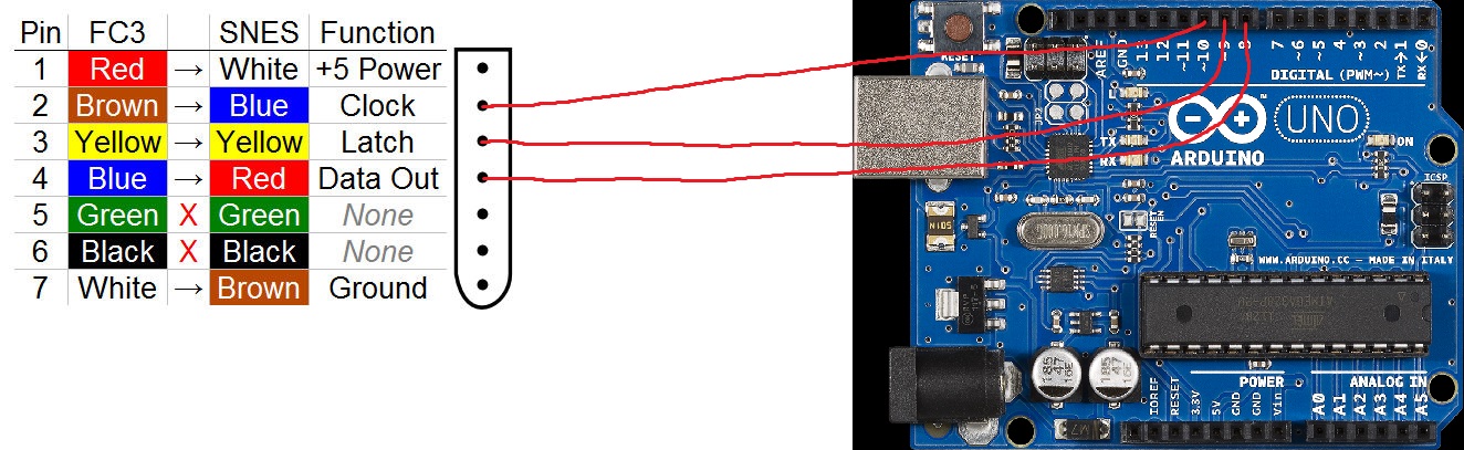

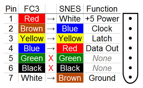

Zu meiner Ausrüstung und meinem Projekt: Ich habe einen Arduino Uno und
möchte damit die Inputs meines Controllers an einer Spielekonsole
„steuern“.
Genaugenommen möchte ich später ein Programm schreiben, dass bestimmte
Inputs abarbeitet, aber so weit bin ich noch nicht. Es handelt sich um
den Super Nintendo, da habe ich mir eine Verlängerung für den Controller
beschafft und diese mit meiner Konsole und dem Arduino verbunden.

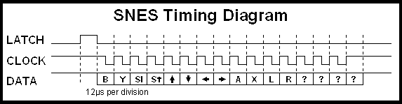

Jetzt ist es so, dass die Konsole alle 16ms ein Latch-Signal aussendet,
nach welchem die Inputs vom Controller eingelesen werden. Habe dazu ein
Bild beigelegt. Jetzt komme ich nicht weiter und habe einfach mal ohne
großes überlegen nur Inputs an den Datenport geschickt, da passiert auch
was, aber halt nichts Kontrolliertes. Dafür müsste ich das mit dem
Latch-Signal timen. Das Problem ist, dass auch, wenn ich versuche das
Latch-Signal nur auszulesen ich gar keins wahrnehmen kann. Dazu habe ich
einfach den Latch-Port mit nem Arduino-Port verbunden und lese dauerhaft
den Zustand des Ports aus. Da gibt es aber keine Veränderungen. Ich habe
es auch schon mit Widerständen versucht, da habe ich genauso wenig
Erfolg. Ich kann einfach nichts auslesen.

"Every 16.67ms (or about 60Hz), the SNES CPU sends out a 12us wide,
positive
going data latch pulse on pin 3." - Pin 3 ist der Latch-Pin.

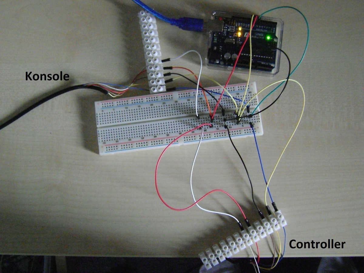

Also entweder mache ich was grundlegend falsch oder ich hab das nicht
verstanden. Die anderen Pins sind natürlich verbunden. Ich habe hier
nochmal den Aufbau mit angehängt. Ich kann ja über den Datenpin auch
einfach Daten schicken auf welche die Konsole dann reagiert, deswegen
weiß ich auch nicht, warum ich das Signal nicht einmal wahrnehmen kann.

OP #4301386
Der Pin ist ein Eingang, ja. Ich bekomme auch Signale, bei bsp.
void loop()
  if(PINB & (1 << PINB1))
    Serial.println("Latch");
wenn ich die Konsole anschalte. So ca. 2-3 Sekunden lang. Allerdings
bekomme ich die auch bei digitalRead. Ich weiß nicht genau, was die
Konsole da macht.
Oszilloskop habe ich leider keins.
Mit Interrupt werde ich es mal versuchen.
Ich nehme an, dass die Konsole sowohl Clock als auch Latch produziert.
Das Latchsignal brauche ich insofern, da ich mich ja orientieren muss.
Wenn ich später die Befehle rausschicke, muss ich ja wissen, wann das
letzte Latchsignal kam um den richtigen Button zu "drücken".
Hier mal ein Auszug:
positive
going data latch pulse on pin 3. This instructs the ICs in the
controller
to latch the state of all buttons internally. Six microsenconds after
the
fall of the data latch pulse, the CPU sends out 16 data clock pulses on
pin 2. These are 50% duty cycle with 12us per full cycle. The
controllers
serially shift the latched button states out pin 4 on every rising edge
of the clock, and the CPU samples the data on every falling edge.
Each button on the controller is assigned a specific id which
corresponds
to the clock cycle during which that button's state will be reported."

Gast #4301431
Ich sehe gerade, dass in dem Diagram Data auf High liegt und nur beim
entsprechenden Signal für 12 µs auf low geht. Vielleicht ignoriert dein
SNES deinen "Controller", weil Data während der initialisierung nicht
auf High liegt?

Habe keine Kamera da, aber der Versuchsaufbau ist momentan nur, dass ich
den Controller vom Kabel entfernt habe und die im Bild gezeigten Kabel
mit den Ports verbunden habe. Dabei habe ich vorerst nur Latch,Clock und
Data verbunden. Dazwischen ist momentan nichts, keine Widerstände oder
sonstiges, da es auch so nicht funktioniert hat. Controller hängt also
keiner mehr dran.

dast du mal versucht, den Data-Pin auf High zu stellen? Vielleicht
schickt der SNES nur das Signal raus, wenn er meint, dass auch ein
Controller am Port hängt und laut deinem Bild aus dem ersten Posting ist
Data aktive Low, also standardmäßig high und beim Signal low.

So, jetzt hab ich mal umgebaut:
Ich habe jetzt den Controller mit angeschlossen und den Arduino paralell
angeschlossen. Bild liegt oben bei. Ich bekomme mit folgendem Code:
int latchpin = 9;
int datapin = 8;
int clockpin = 7;
void setup() {
  Serial.begin(57600);
  pinMode(latchpin,INPUT);
  pinMode(datapin,INPUT);
  pinMode(clockpin,INPUT);
void loop()
  while( true)
22
jetzt die Ausgabe "Latch". Ich kann den Controller auch benutzen und die
Konsole reagiert darauf.

So wie ich das aus deinem Bild vom ersten Post sehe, ist Data active
Low. Also die ganze Zeit High und nur bei entsprechendem Signal für 12us
low. Kann es sein, dass du das verpasst? Hast du versucht, es per
Interrupt oder per Polling auszulesen?

Ein Clock-wechsel kommt alle 6us. Ich denke, da kommt das Serial.println
nicht mit.
Das du das Clock-Signal durch den Arduino durch führen kannst, zeigt ja,
das es erkannt wird.
Das ist übrigens genau das, was ich damit meinte, die ISR möglichst kurz
zu halten. Das Serial.println ist zwar in der Arduino-IDE nur ein
Befehl, braucht aber reichlich Systemtakte. So wird die ISR immer wieder
aufgerufen, bevor sie überhaupt abgearbeitet wurde.

So, hab jetzt einiges geschafft.
Da ich die Clock gestern immernoch nicht warnehmen konnte, habe ich
einfach mal 2*1k Widerstände zwischen die Clock geschalten, jetzt kann
ich sie abnehmen und dementsprechend mit untenstehendem Code Buttons
drücken. Funktioniert nur nicht ganz. Das Problem ist, dass manchmal
nicht der richtige Button gedrückt wird, sondern der nächste. Das heißt,
drücke ich B, wie hier, dann wird alle paar frames auch mal ein Y
gedrückt.
An meiner Schleife zum auslesen des Inputarrays liegt es nicht,
funktioniert ohne auch noch nicht richtig. Also da scheint manchmal was
mit dem Timing nicht zu stimmen.
Allerdings weiß ich nicht genau, warum das Timing manchmal nicht passt.
Das Spiel läuft mit 50Hz und das passiert relativ oft pro Sekunde, dass
der Button verpasst wird, egal welcher.
