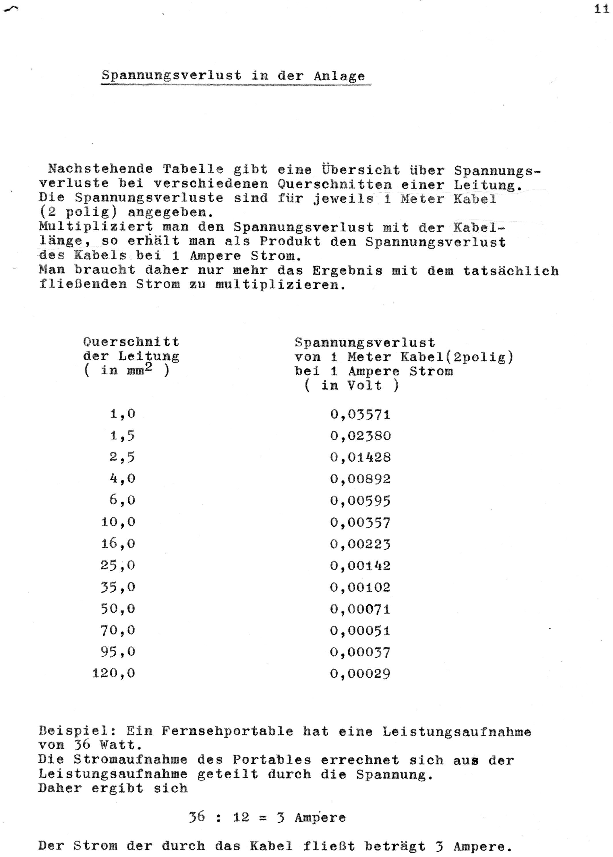

Hallo. Ich möchte eine mit einer Autobatterie (12V) eine Förderpumpe im
Schrebergarten betreiben, für einen kleinen Spingbrunnen. Sie läuft bei
12V mit 9Watt (=volle Leistung). Ich möchte aber evtl. auch die Spannung
drosseln auf 9V, wenn es mit 12v zu sehr plätschert. Allerdings muss ich
den Weg von der Pumpe zur Hütte, in der sich die Batterie befindet mit
einem Kabel überbrücken. Es handelt sich um ca 8-10 Meter.
>> Kann ich hierfür "normales" 2-adriges Kabel mit einem Kabeldurchschnitt von
0,75mm nehmen, oder habe ich dann (da ja nur 12V bzw. 9V Spannung statt 230V)
einen zu hohen Verlust?

Es kommt auf den Strom an. Je mehr Strom deine Pumpe zieht, desto mehr
Verluste treten dort auf. Aber bei 12v und 9 Watt dürfte das gehen.
Und als Dimmer würde ich einfach einen PWM Dimmer nehmen. Mit dem kannst
du beliebig die "Pumpkraft" der Pumpe einstellen.

Michael B. schrieb:
> 20m 0.75mm bringt 0.8Ohm bei 0.75V also 0.6V Verlust, kommen also nur
> 11.4V bei der Pumpe an, damit scheinst du leben können. Doppelter
> Querschnitt halbiert den Verlust.
Vielen Dank für diese nützliche Antwort. Hast mir sehr geholfen.

Mani schöne Tabelle, auch wenn letztendlich nichts neues darin steht
doch praktisch sowas mal schnell als Übersicht vor sich zu haben.
Bei den heutigen Kupfergeiz wäre aber eine Ausdehnung im Bereich unter
1mm² sinnvol -leider :-(
Privat ist es ja schon extrem selten mit mehr als 16mm² etwas zu tun zu
haben - schon "echte" 2,5mm² sind selten, obwohl so ein Querschnitt oft
sinnvoll wäre.
Steckernetzteile die >=2A liefern können sind mir schon mit geschätz
unter 10 haarfeinen Drähtchen pro Kabelader vorgekommen, also wohl
weniger als 0,25mm²...
Trotzdem: Danke für das Einstellen der Tabelle
