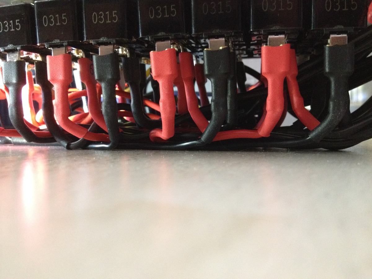

Hallo!
Habe in einer Kunststoffbox ein paar Schalter montiert, die
Flachsteck-Anschlüsse haben. Diese zeigen zum Boden der Kunststoffbox.
Als Flachsteckhülsen habe ich die unisolierte Version genommen und mit
einer geeigneten Crimpzange (inkl. Ratsche) verpresst. Anschließend noch
einen Schrumpfschlauch angebracht, der ca 0,5cm über die Flachsteckhülse
auf das Kabel ragt.
Nun ist das ganze ein bisschen tiefer, als die Box geraten und man muss
die Kabel mit etwas Druck verbiegen, um die Box zuschrauben zu können.
Frage: Kann sich deshalb mit der Zeit etwas lockern oder ähnliches? Also
ist es bedenklich, die Box zuzuschrauben, oder ist es in Ordnung?
Geschalten werden 12V-Verbraucher. Das Meiste an Strom fließt über den
Hauptschalter, das wären 10A.
Die Schalter sind für 14V und 21A ausgelegt.
Anbei auch ein Foto, wo die Kabel ungefähr so stark gegen den Boden
gepresst wird, wie in zugeschraubtem Zustand gegen den Boden der Box.
Danke im Voraus!

> Nicht schön, sollte aber keine Probleme geben. Sind die Flachstecker bis
> zum Anschlag aufgesteckt?
Ja, bis zum Anschlag.
Ist mir bewusst, dass es nicht so schön ist, habe aber die Tiefe
unterschätzt und konnte keine Kabelbinder mehr anbringen....
Ist aber auch egal, man sieht es ja nicht, wichtig ist mir nur, dass es
nicht in Flammen aufgeht, weil eine Verbindung schlechten Kontakt kriegt
oder so...

Eher im Gegenteil, selbst wenn sich die Stecker aus irgendeinem Grund
lockern würden, bei deiner Konstruktion würden sie am Herunterfallen
gehindert. Das ist ein, wenn auch unmessbarer, Zuwachs an
Zuverlässigkeit.

aber bei steigenden Kontaktübergangswiderständen ist die Gefahr eines
Brandes höher als wenn der gelockerte nur rausfallen würde.

Grenzwertig...
Ich würde es so nicht lassen.
Grösseres Gehäuse?
Einen Rahmen (paar mm genügen) zwischen Gehäuse und Deckel setzen?
Ich kenn den Scheiss vom Motorrad. Wenn da seitlicher Zug auf den
Kontakten ist, vergammelt die Kontaktfläche. Ok, da kommen noch
Feuchtigkeit, Vibrationen und z.T. höhere Ströme dazu). Letzten Endes
lebt diese Kontaktart von der Federkraft, die mit seitlichen Kräften
ermüdet und die Kontaktfläche herabsetzt.
Vielleicht kannst du die Kabel so legen, das die alle in Richtung der
Kontaktzunge weggehen? Dann hätte ich keine Bedenken.

der gelockerte der nicht rausfallen kann verschmort, der gelockerte der
rausfällt ....
(ich meine ja nicht das es passiert, aber wie immer im Leben könnte
klingelts nun?
auch folgendes Szenario ist denkbar, auch wenn er lockert gibt es
genügend Kontaktdruck in der gezeigten Abbildung das es nie schmort weil
die Flächen weiter sauber kontaktieren.
Könnten wir hellsehen würden wir Lotto spielen.

Ich weiß aber nicht, ob ich nun was ändern muss, oder nicht. Sind ja
immerhin 34 verpresste Flachsteckverbindungen mit Schrumpfschläuchen
überzogen. Das war viel Arbeit! Ich würde nur ungern etwas ändern, also
wenn es wirklich sein muss.
Deshalb frag ich ja. Und wenn die Hälfte ja sagt und die andere Hälfte
nein, dann weiß ich nicht weiter.
Der Knick im Kabel, kommt eigentlich hauptsächlich wegen den
Schrumpfschläuchen zustande, ohne Schrumpfschläuchen gäbe es gar kein
Problem...
Wie viel Druck/Zug etc darf also nun wirklich sein?
Habe mal probeweise einen Stecker ein bisschen herausgezogen und dann
das ganze fest gegen den Boden gedrückt. Der Stecker war immer noch
herausgezogen. Also so stark wird der Druck ja dann nicht sein...
Nur weiß ich nicht, ob das für jeden Stecker gilt...

Habe jz noch was probiert:
Habe das ganze in die Box eingesetzt und das ganze hin und her bewegt,
damit sich die Kabel ausrichten. Dann fehlen noch ca 3mm, dass der
Deckel anliegt (auch nur auf der unteren Kante, wo die ganzen Schalter
sind)
Ist das nun wirklich zu viel Druck??

Also ich teile die Meinung von weiter oben: unschön aber sollte gehen.
Was aber viel gravierender ist das du vermutlich (ist auf dem Bild
schwer zu erkennen) die falschen Kabelschuhe genommen hast. Die
Kontaktzungen an den Schaltern sehen mir doch verdammt nach 4,8mm breite
aus. Und du hast aber 6,3mm Kabelschuhe verwendet!

Mann, hast du mich erschreckt!
Der Schein trügt aber, denn weiter unten (bis wohin die Flachstecker
reichen) sind sie breiter.

Wenn etwas ausfallen würde, was an diesen Schaltern betrieben wird, wäre
das kein Problem. Nur brennen soll's halt nicht.
Das Problem ist ja auch, dass man es nicht merkt, wenn im Gehäuse was
schmort (Obwohl das ganze eh immer unter Aufsicht betrieben wird)
Man merkt es auch nicht an flackerndes Licht o.ä. da an diesen Schaltern
je zwei Heizfolien (1A pro Folie) betrieben werden.
Da sieht man ja nicht, ob es warm wird, oder nicht. Und der akkustische
Temperatursensor (=Finger und Schrei, wenn heiß) sagt ja auch nicht viel
aus...

Hmm, 34 Verbindungen...wirds doch nicht nur um 2 Heizfolien gehen ?!?
Bei starker mechanischer oder dynamischer Belastung (im Fahrzeug oder
Solaranlage...) würde ich es ändern. Hier ist ein Kontaktproblem die
häufigste Ursache für einen Ausfall - noch weit vor Bauteilalterung...
sicher einschätzen ohne gesehen zu haben geht eh nicht...!
