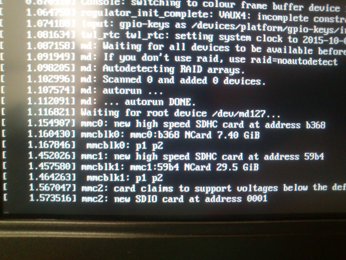

Hallo ich hab auf der Open Pandora meinen eigenen Kernel
kompiliert(Grund-configuration von /proc/config.gz und dann ein paar
eigene anpassung wie md raid autodetect) aber wenn ich boote werden die
beiden RAID Partitionen(/dev/mmcblk0p2 und /dev/mmcblk1p2) auf den SD
Karten nicht erkannt und ich vermute das die SD Karten erst nach dem
autodetect erkannt werden(siehe anhang).
Gibt es einen weg, den md autodetect hinauszuzögern?
Oder einen anderen Trick um das ganze zum laufen zu bringen?
PS: Wenn ich das RAID in den Boot-Parametern
spezifiziere(md=0,/dev/mmcblk0p2,/dev/mmcblk1p2) ärgert sich der Kernel
über "unknown device: mmcblk0p2" auf. Das ist aber wahrscheinlich das
gleiche Problem wie oben.

OP #4300109
Dr. Sommer schrieb:
> SDHC-Karten unterstützen laut Spezifikation nur eine einzelne Partition,
> und die muss FAT32 sein und bei 4 MB beginnen. Packt man irgendwas
> anderes dadrauf, ist das Betrieb außerhalb der Spezifikation und muss
> nicht funktionieren, oder auch nicht mit der spezifizierten
> Geschwindigkeit ("Speed Class"). Ob es dann so schlau ist das mit RAID
> zu verwenden?
Das ist ja nicht das Problem, und offensichtlich werden die Karten ja
erkannt. Und die DOS Partitions-tabelle gehört ja auch zum SDHC Standard
und am Anfang wird nur nur diese ausgelesen, weshalb das erkennen der SD
Karte kein Problem sein sollte.
