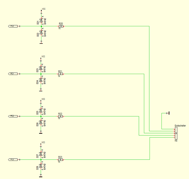

von Ion (Gast)
Schaust du dir deine Bilder auch mal an ?
Da kann man zT NICHTS lesen, oder brauch ich ne Lupe ?

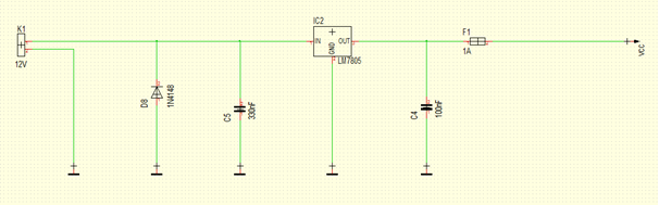

von Flo (Gast)
Sorry ich reich die Spannungsversorgung gleich nach, die wird von einer
12 V Batterie gespeist. Ich versuche die Qualität der Bilder zu gerade
zu verbessern.

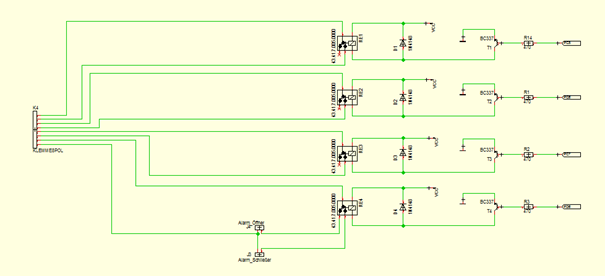

von (prx) A. K. (prx)
Eine Sicherung hinter dem Regler ist recht kreativ.
Wenn das aus 12V gespeist wird, wieso hängen die Relais dann an 5V?
Der konkrete Aufbau wär auch nicht unwichtig. Also Platine/Layout.
von Flo (Gast)
Das hat keinen speziellen Grund, ich dachte es wäre sinnvoll weil die
ganze Platine auf 5 V läuft. Was würden 12V Relais für Vorteile haben
außer die Stromaufnahme??
von Frank (Gast)
Flo schrieb:
Das nicht so viel Schmutz auf deinen 5V ist.
Wenn dir jetzt ne Freilaufdiode hops geht, wird dein uC gegrillt.

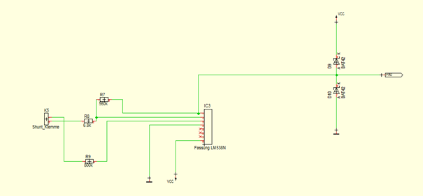

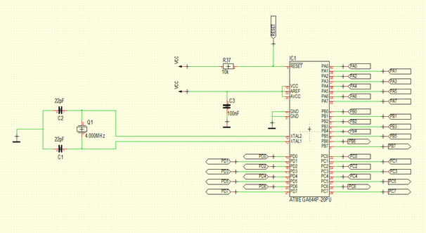

von Planlos (Gast)
Dein Schaltplan zeigt einen Kurzschluss zwischen Aref und Avcc.

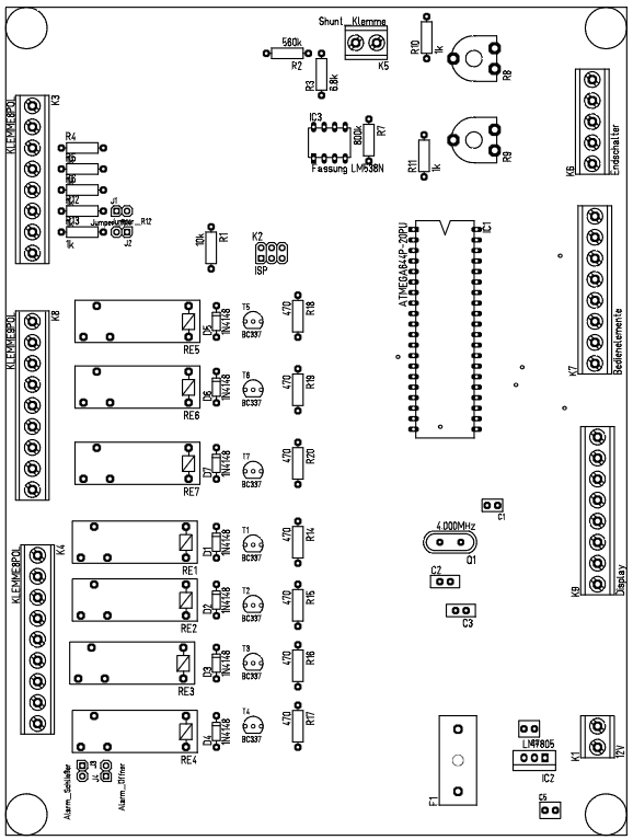

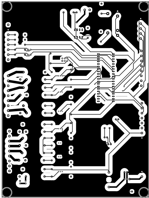

Das sind die Platinenlayouts
von Mike J. (linuxmint_user)
Flo schrieb:
> Ich wäre für Verbesserungs- und Lösungsvorschläge sehr dankbar.
Wenn so ein Relais abschaltet, dann fließt ein hoher Strom für eine sehr
kurze Zeit über die Freilaufdiode in die Versorgungsspannung.
Du könntest das Problem lösen indem du für den AVR eine 3.3V
Versorgungsspannung nutzt und für die Relais eben die 5.0V vom ersten
Spannungsregler.
Um den Spannungspeak in den 5.0V etwas zu mindern solltest du einen
recht großen Kondensator (100 oder 1000µF) in die 5V Versorgung bringen.
Bei einem Stromstoß muss dann erst mal der Kondensator gefüllt werden
und so viel Energie ist in den Spulen auch nicht gespeichert.
Du kannst vor dem 3.3V Spannungsregler auch einen Widerstand hinzufügen,
der Widerstandswert muss so groß sein dass der Spannungsregler nicht
mehr viel zu tun hat und ein Großteil der Differenzspannung (zwischen 5
und 3.3V) schon am Widerstand abfällt.
Nach dem 3.3V Regler sollte man natürlich auch noch einen 4,7µF Kerko
verbauen.
Ein "zu viel" gibt es da ja eigentlich nicht. Ich nutze 100nF direkt am
Controller, in der Nähe ein paar 4.7µF Kerkos und irgendwo auf der
Platine einen oder zwei 47µF Elkos.
Füge lieber ein paar Angstkondensatoren hinzu anstatt dann vor Problemen
zu stehen und so teuer sind die ja auch nicht, das sind doch nur Cent
Beträge.
Wenn du die verlorene Arbeitszeit (auch wenn es privat ist) im
Fehlerfall gegenrechnest kommst du auf keinen grünen Zweig.

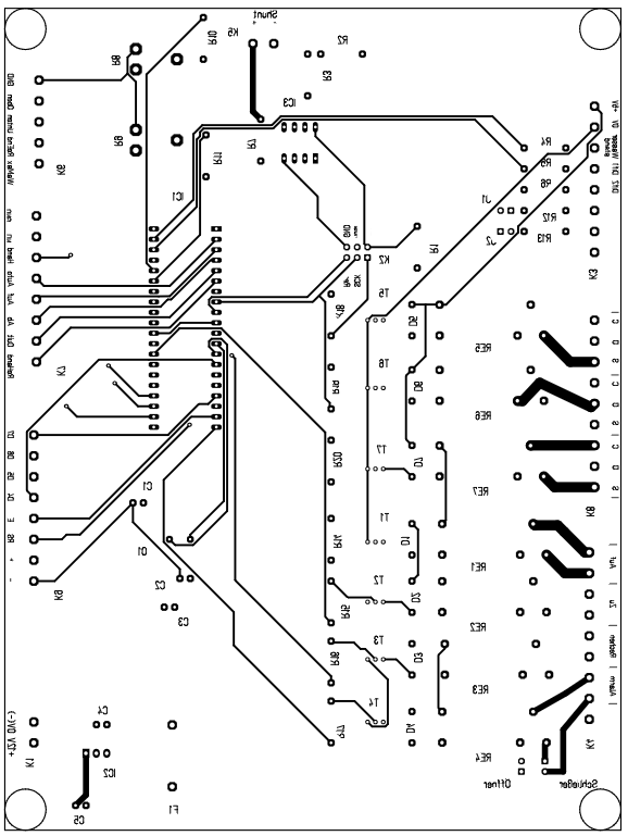

von Platinenlächler (Gast)
Eine einzige Katastrophe.
von holger (Gast)
Da nimmt man schöne lange Relais um ausreichend Isolation
zu 230V zu haben, und versaut sich diese durch eine Massefläche
unter den Relais. Das ist ein absolutes NoGo. Da gehört einfach
kein Kupfer drunter.
von Peter D. (peda)
Spannungsregler sind nicht die schnellsten, d.h. ein Transient kann
leicht auf den Ausgang durchgreifen.
Mach mal noch dicke Elkos auf beide Seiten (>=470µF) und ne Transildiode
an den Ausgang.
http://de.farnell.com/stmicroelectronics/smbj5-0a-tr/tvs-diode-5v-600w/dp/9886311
C3 gehört direkt an die VCC/GND Pins vom Controller. Pro Seite einer.
Der Quarz gehört in unmittelbare Nähe der Pins vom Controller. Die Masse
von dessen Kondensatoren sollte eine kurze Verbindung zum Massepin des
Controllers haben.
Versuch in einer ruhigen Stunde mal rauszufinden, welch abenteuerliche
und haarfeine Wege die Verbindung der Masseflächen untereinander und zu
den wichtigen Punkten der Schaltung nimmt.
Einerseits hat man Störungen durch Relais dann von den 5V weg.
Andererseits braucht ein 5V Relais mehr als doppelt so viel Strom, der
grösstenteils im Spannungsregler verheizt wird.
Daumenregel: Hat man sowas wie 12V oder 24V, dann gehören die Relais
dorthin, nicht in die Versorgung des Controllers.
