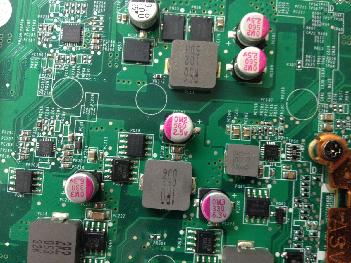

Guten Abend,
da mein Laptop schon seit einiger Zeit probleme mit der Grafikkarte hat,
will ich dies jetzt endlich mal wieder zum laufen kriegen.
Das Problem ist: Manchmal funktioniert der Grafik-Chip und Windows
schmeißt den Chip-Treiber an...aber meistens schält Windows dann auf den
Standart VGA-Treiber da der Chip nicht "anspringt".
Das Problem besteht schon seit längerem. Ich hab festgestellt das der
Chip eher anspringt wenn der laptop schon eine gewisse Temperatur hat.

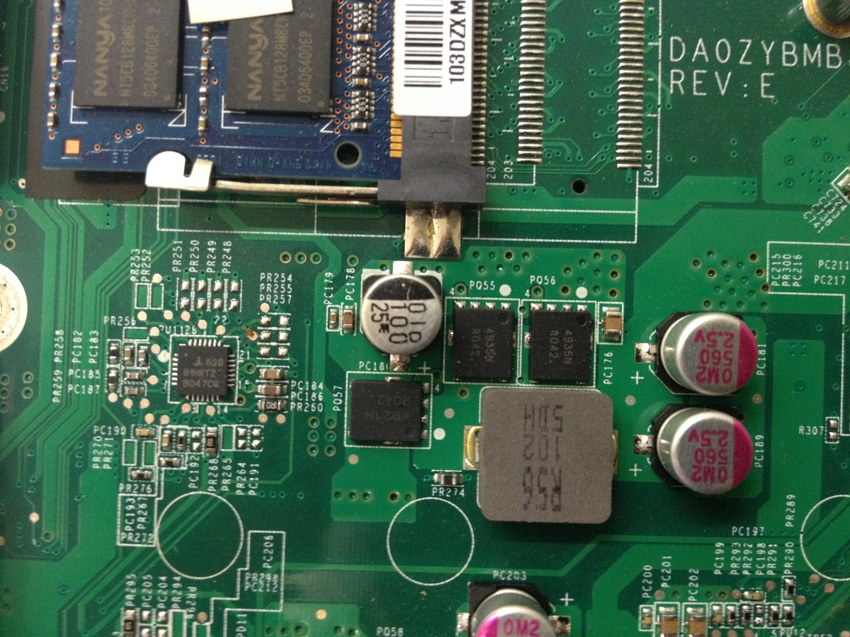

Jetzt hab ich das Gerät heute mal auseinander genommen und mir alles
angeschaut. Kondensatoren sind leider SMD-Elkos. Ist des möglich einen
defekt eines solchen elkos visuel fest zu stellen?
Ich habe im Anhang ein Bild indem 2 dieser SMD elkos zu sehen ist.
Welche Werte haben diese? 560pf und 100pf ?
Daniel

Michael U. schrieb:
> Hallo,
> warum beschleicht mich der Verdacht, daß es nicht die Elkos sind?
> Welches Notebook, welcher Grafikchip?
> Es sind µF, keine pF.
> Gruß aus Berlin
> Michael
Ist ein Acer Aspire 7745G mit einer ATIs Mobility Radeon HD 5850.

#4300472
daniel88 schrieb:
> Guten Abend,
Dein Laptop zeigt ähnliches verhalten, wie ALLE (älteren) Geräte mit
Nvidia GPU (z.b die alte Playstation 3 "Fat Lady"). Bei all diesen
Geräten ist der Fehler auf schlechte/brüchige Lötstellen zwischen GPU
und Mainboard zurückzuführen. Bedeutet: Entweder du lässt den Laptop
professionell "Re-ballen"(teuer) oder du legst selbst Hand an und führst
einen "Reflow" durch. Hier ein gutes Tutorial dazu:
http://trisaster.de/page/index.php?topic=320 (ist zwar für die PS3, aber
alles davon (auser die entfernung des Heat-Spreaders) lässt sich auf
andere Geräte übertragen)
