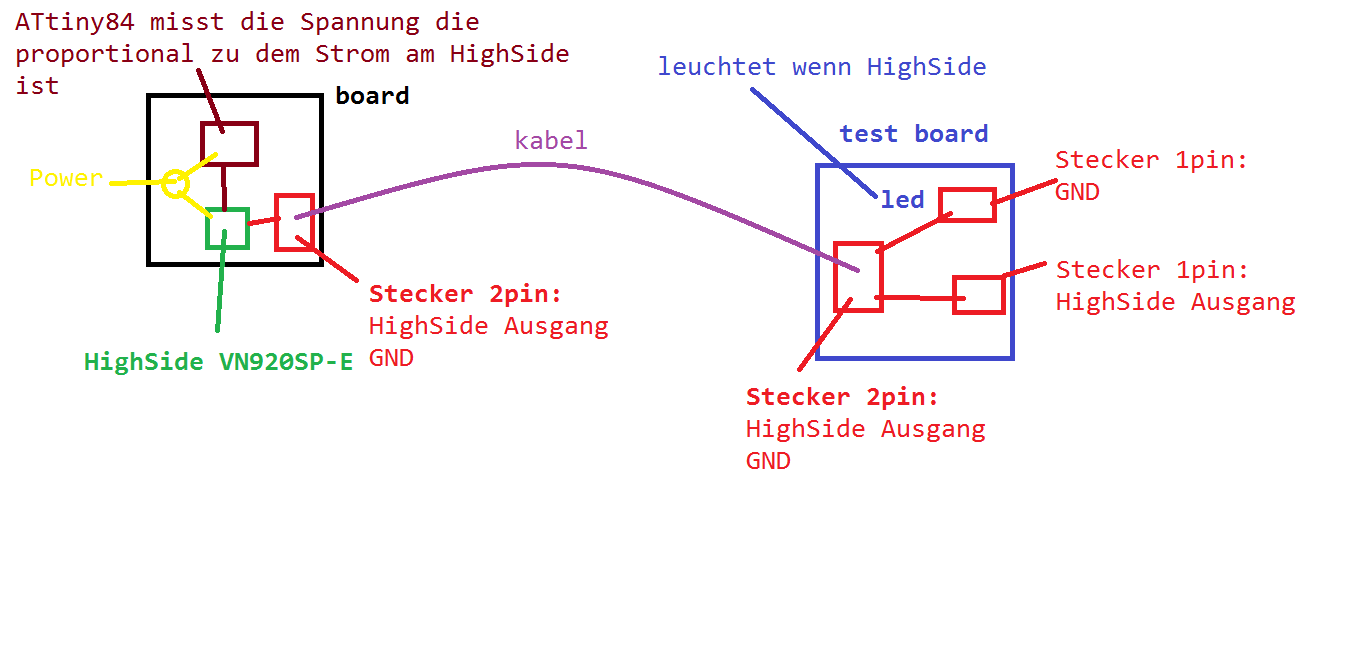

wir haben im Studium eine Platine mit einem uC und einem HighSide
aufgebaut. Der uC soll den Strom, der durch den HighSide fließt, messen.
Der HighSide hat den nötigen Ausgang, der proportional zu dem Strom eine
Spannung liefert. Genauerer Aufbau siehe Bild.
Nun müssen wir das Elektronische Last Statron 3227.1
http://www.statron.de/details/327 an die Aufbau im Bild anschließen und
den Strom messen. Die Frage ist wie schließen wir das Gerät richtig an?
Plus an Power und Minus an HighSide Ausgang auf dem Testboard? Wo muss
ich dann die Masse (GND) von dem Aufbau anschließen?
Weis jemand wo mein Denkfehler ist? Für die Hilfe wäre ich sehr dankbar.
Viele Grüsse
Michael

HighSide was? Ein HighSide Switch?
Wenn ich solche farbigen Klötzchen im Kopf hätte, wüsste ich auch nicht
wo ich was anschließen muss. Bitte transformiere das ganze doch mal in
einen vereinfachten Schaltplan, so daß man genau erkennt wo die
Stromversorgung, Schalter und Last sind. Ich denke dann wird das klarer.

Du verbindest die elektronische Last wie folgt:
Ausgang Highside (1 Pin) an die rote Buchse der Last (+).
GND (1 Pin) an die blaue Buchse der Last (-).
