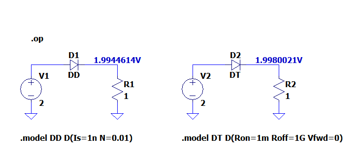

hallo, kann ich bei ltspice auch ideale Dioden auswählen, an denen keine Spannung abfällt solange diese leitend sind?

hallo, kann ich bei ltspice auch ideale Dioden auswählen, an denen keine Spannung abfällt solange diese leitend sind? Siehe Anhang.

lolle schrieb: > an denen keine Spannung abfällt solange diese leitend sind Sollte an einer idealen Diode im leitenden Zustand nicht wenigstens die Flussspannung abfallen? H mm? schrieb: > Sollte an einer idealen Diode im leitenden Zustand nicht wenigstens die > Flussspannung abfallen? Der Begriff "Ideale Diode" hat zwei mögliche Interpretationen 1. die Hochchuledefinition: eine, die sich an die "ideale" Gleichung hält https://de.wikipedia.org/wiki/Diode#Ideale_Diode_.2F_Shockley-Gleichung oder 2. die Real-Life Definition: eine, die im Durchlass 0 Ohm und in Sperrrichtung unendlich hohen Widerstand hat. Die 2. Definition wird von steuerzahlenden Entwicklern, den Amerikanern und bei lolle verwendet: http://www.setron.de/de/ueber-setron/linear_technology_news/lt_news_archiv_2012/2012-06-LTC4353-Dual-Ideale-Diode-Controller-ersetzt-zwei-Schottky-Di-de http://www.ti.com/product/lm5050-1 https://www.maximintegrated.com/en/datasheet/index.mvp/id/6376 https://learn.sparkfun.com/tutorials/diodes/ideal-diodes http://www.learningaboutelectronics.com/Articles/Ideal-diode.php lolle schrieb: >>>> keine Spannung abfällt solange diese leitend sind? H mm? schrieb: > lolle schrieb: >> an denen keine Spannung abfällt solange diese leitend sind > > Sollte an einer idealen Diode im leitenden Zustand nicht wenigstens die > Flussspannung abfallen? Da hatte ich gedacht du willst eine Diode mit Flussspannung 0V. Wenn du das meinst, dass die Diode einfach der e-Funktion folgt I=Is*e^(U/Ut) dann muust du nur Is angeben. Beispiel: .model DIDEAL D(Is=1e-12) Die Default-Diode D von LTspice und auch generell von SPICE hat Is=1e-14. Das kannst du jetzt noch etwas erweitern mit N. I=Is*e^(U/(N*Ut)) .model DIDEALN D(Is=1e-12 N=1.5) Die Default-Diode D von LTspice und auch generell von SPICE hat N=1. Siehe auch die Help-Seiten von LTspice.

Ich korrigiere mich: Mit dem Modell einer Diode die es nicht zu kaufen gibt Doch. Gibt es zu kaufen. zB die LT4358, macht 5A, die ist im Wesentlichen ein FET mit 20mOhm, ich hab noch was von 25mV gelesen.

IPB010N06N 0,00088 Ohm IRL7472L1TRPbF 0,00034 Ohm IRFS7430-7PPbF 0,00055 Ohm IRFP4368 0,00066 Ohm (jeweils typ. bei 10V GS) mit LM5050 zur Ansteuerung hab ich mir diese gerade bestellt und werde die Eigenschaften als "ideale Dioden" mal bei 42 Volt und 10 Ampere austesten (Spannungsabfall etc.).
#4312880
Vielleicht kann man einen "spannungsgesteuerten" Schalter für solch unrealistische Spielereien einspannen. Wegen der "natürlichen" Sinnfreiheit eines solchen Konstrukts wirst Du Dir das Teil wohl selbst zusammenstellen müssen. Also ein Schalter im Signalweg plus einer Schmitt-Trigger-Gleichrichter-Einheit zwecks Ansteuerung... Das sollte sich in Spice oder PSpice zusammenstellen lassen.
#4313068

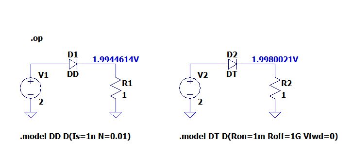

Helmut S. schrieb: > Siehe Anhang. Vielen Dank! Jetzt kann ich auch LEDs simulieren. Sehr gut. LG OXI Antwort schreibenBitte melde dich an, um einen Beitrag zu schreiben. |
