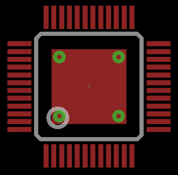

Hallo Leute,
ich habe mal eine Frage bezüglich Platinen-Layout. Ich bin mir oftmals
nicht sicher, wie ich die Kühlpads von Leistungs-ICs designen soll.
Als Beispiel habe ich hier mal einen A3930 von Allegro. Diesen verlöte
ich mittels Lötpaste durch eine SMD-Schablone und reflow Ofen. Ich hatte
aber schon den Fall, dass sich Lötzinn vom Kühlpad mit einem Pin
verbunden hat und es dadurch zu einem Kurzschluss kam (der schwer zu
finden und zu beheben war). Daraufhin habe ich ein paar Vias auf das Pad
gesetzt. Das funktioniert zwar, aber ich weiß nicht genau, ob nicht zu
viel Lötzinn durch die Vias "abfließt" und dadurch das Pad zu wenig
verlötet wird.
Wie ist denn da die normale Vorgehensweise? Kennt sich da jemand aus?
Sollte man auf die Vias verzichten und eine dünnere SMD Schablone
verwenden?
Wie gesagt, mit dem Vias funktioniert das zwar aber mich würde generell
interessieren, wie das Profis handhaben.
Danke schon mal für eure Antworten!

Hast du keine Lötstopmaske? Bzw. wie soll das bei DEM IC passieren, sie
Abstände sind doch riesig?
>gesetzt.
Die braucht man meist sowieso, thermal vias.
>verlötet wird.
Man muss sie nur klein geng machen, so 0,3-0,5mm Durchmesser. Dazu gibt
es auch ein paar Application Notes.
>verwenden?
Warum?
Die haben eine passende Pastenschablone und bringen halt eine dünne
Schicht Lotpaste auf. Fertig. Die thermischen VIAs gibt es meist auch.
Das Abfließen des Lots ist eher günstig, damit verhindert man ggf. ein
Aufschwimmen des ICs. Bei größeren ICs wird sogar nur ein
Schachbrettmuster für die Lotpaste auf das thermmal pad gedruckt, damit
nicht zuviel davon auf das Pad kommt.
Ja, das kann ich bestätigen. Man muss dabei nur unbedingt darauf achten,
dass der Lötstopplack auf der gesamten Padfläche ausgespart ist und
keine Stege stehen bleiben. Je nach Layoutprogramm gibt es da ggf.
Einschränkungen.
Wichtig ist außerdem, dass Vias entweder komplett durchgängig oder
verschlossen sind, damit sich darin keine Luftblase verfängt. Ungefüllte
Sacklöcher im Pad wären da eine Katastrophe.

Man nimmt nicht wegen einem IC eine dünnere Schablone.
Dein Problem:
http://i.cmpnet.com/wirelessnetdesignline/2007/10/screaming-fig1.jpg
Die Lösung ist, durch kleinere Rechtecke (statt einem grossen) das
Lötzinn zu vermindern.
http://i.cmpnet.com/wirelessnetdesignline/2007/10/screaming-fig2.jpg

Texas Instruments hat für ihre QFN/Powerpad Gehäuse einige gute
Appnotes.
Bei meinen Platinen arbeite ich immer mit dem Schachbrettmuster, sodass
ca. 60% der Fläche mit Paste bedruckt werden. Thermal Vias platziere ich
möglichst unter den Stegen der Schablone.

Sie sind bei PowerICs zwingend notwendig, und das nicht zu knapp!
>Du hast diesbezüglich Application Notes angesprochen. Kannst du mir noch
>einen Tipp geben, wo ich die finde?
AN-1520 von TI.

Wenn ich die Wärme durch thermal vias auf die Platinenunterseite auf
eine Fläche ableite, macht es dann Sinn dort einen Teil des
Lötstopplacks wegzulassen? Oder hat das nur Vorteile wenn ich direkt
darauf einen Kühlkörper machen will.
#4301562
@Alex Spielberg (lexman)
Nein, eher ein Nachteil. Metallisch blanke Flächen strahlen nur wenig
Wärme ab, weil sie einen kleinen Emissionskoeffizienten haben. Die
Temperaturdifferenz ist ausserdem eher zu gering für nennenswerte
Abstrahlung.
Ja.
