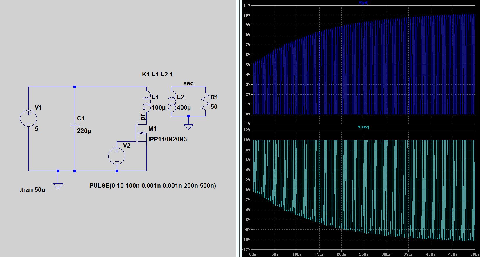

hallo,

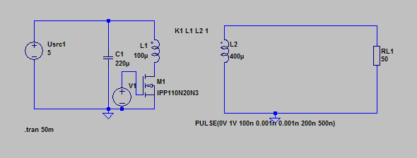

ich habe zwei Spulen richtig zu einem Trafo gekoppelt. Nun möchte ich,
dass ich an der Primärspule ein pulsierendes Signal anliegen habe und an
der Sekundärspule soll dann auch ein entsprechend höheres oder
niedrigeres Pulssignal anliegen. Allerdings klappt momentan überhaupt
nichts.
Ich habe weder an L1, noch an L2 ein rechtecksignal anliegen. Ich hoffe
ihr könnt mir weiterhelfen.
Gast #4300993
Habe nun 10V als Puls ausprobiert, dadurch verändert sich auch nichts.
Und die geringe Schaltzeit ist beabsichtigt, da ich ja ein ideales
Rechtecksignal an der Sekundärspule bekommen will.
Was mir noch aufgefallen ist. Über dem Transistor bekomme ich ein
Rechtecksignal, auch wenn es nicht so schön ist, wie ich es gerne hätte.
Über der Spule bekomme ich allerdings Gleichspannung von 5V.
Das Problem wird nun sein, dass der Widerstand des Transistors zu gering
ist wenn dieser sperrt oder? Denn wenn dieser sperrt, müsste sein
Widerstand ziemlich groß sein, damit an ihm die gesamten 5V abfallen und
an der Spule nichts abfällt.
Fällt euch was ein, wie ich das Problem beheben kann?

lolle schrieb:
> hier die asc.datei
Auch die funktioniert bei mir auf Anhieb (ohne Änderungen).

Gast #4301208

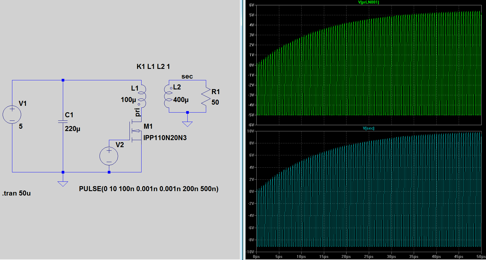

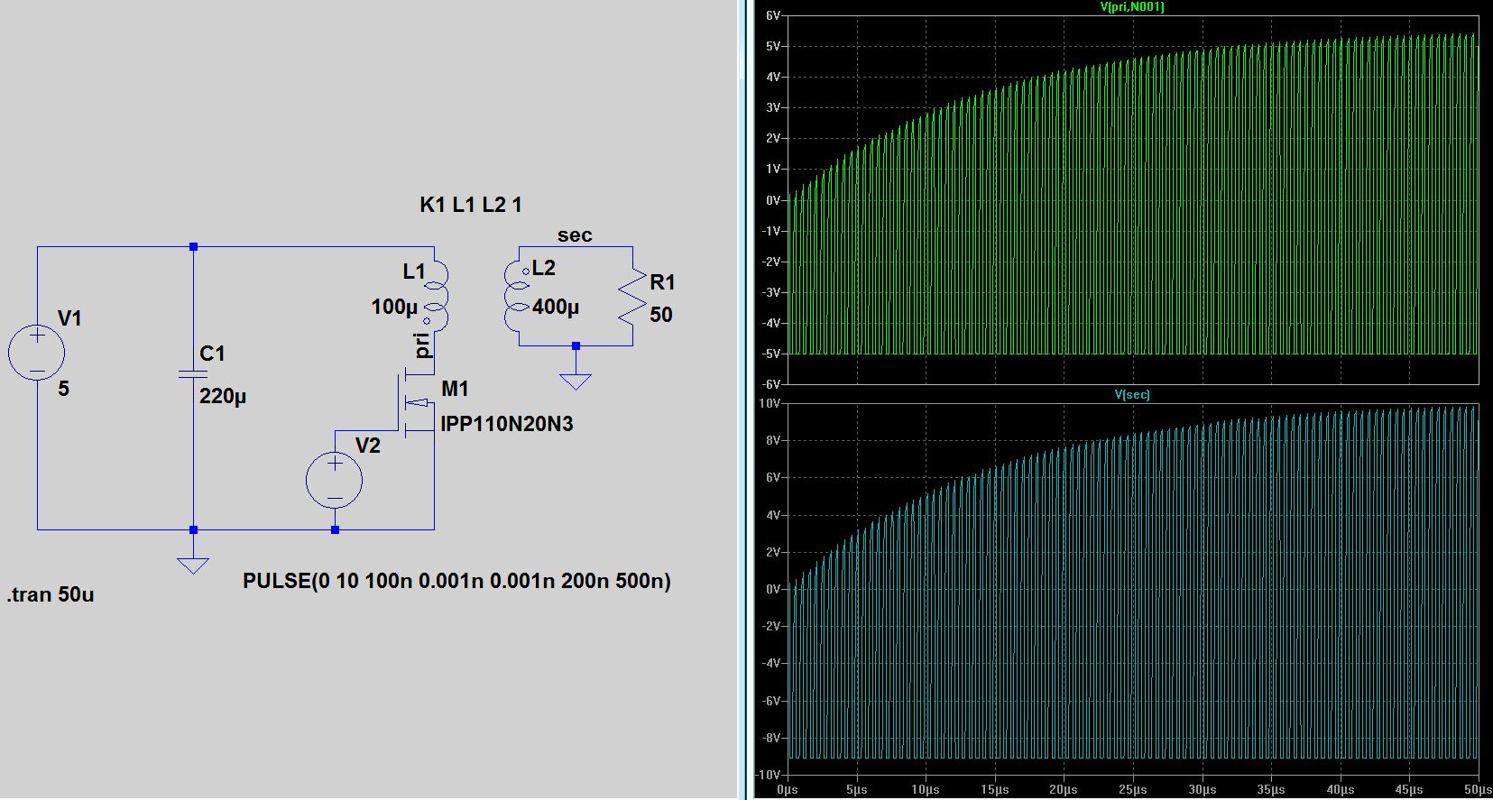

Also bei mir macht es nicht was es soll, siehe Anhang (Vsek ist dabei
die Spannung an der Primärspule). Meiner Meinung nach, sollte an der
Spule ein pulsierendes Signal zwischen 5V (-> Spannungsversorung V1) und
0 Null geben. Dieses soll dann im Verhältnis 1:4 auf die Sekundärspule
übertragen werden. Also erwarte ich dort dasselbe Rechtecksignal, aber
nun mit einer Amplitude von 20V (4*Ul1).

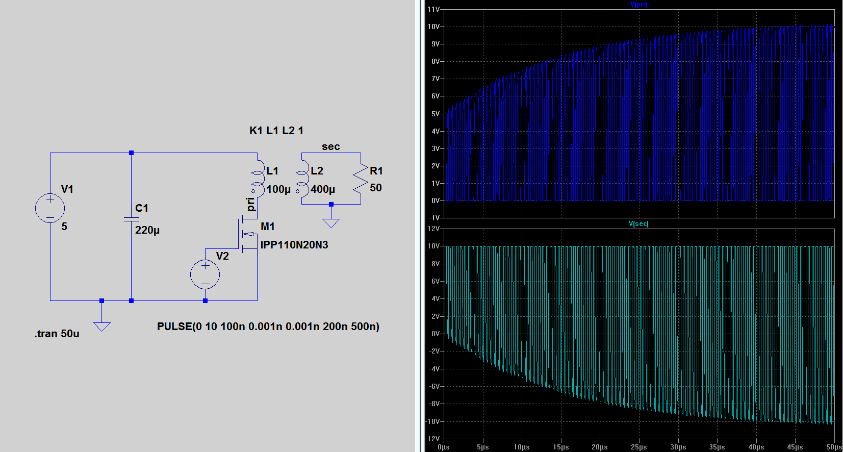

Das hilft auch nicht wirklich, die Sekundärspannung geht nun nur noch
mehr ins Negative runter. Das sollte sie aber eigentlich gar nicht,
weder an der Primärseite,noch an der Sekundärseite. Ich versuche nochmal
zu erläutern, was ich eigentlich für ein Signal haben möchte:
Ich möchte möglichst den idealen Fall von einem schönen Rechtecksignal
haben.
Primärseite: Hier müsste über der Spule L1 ein Rechtecksignal vorhanden
sein, welchen zwischen 5 und 0 Volt variiert. Wenn der Schalter
geschlossen ist, fällt an diesem keine Spannung ab und die ganzen 5V
sollen an der Spule abfallen. Ist der Schalter geschlossen, dann sollen
an der Spule 0V abfallen, denn dann ist der Widerstand des Schalters
unendlich groß, dass an ihm die gesamte Spannung abfällt.
Sekundärseite: Hier soll genau dasselbe Rechtecksignal anliegen, welches
sich zwischen einem maximalen Wert (je nach Übertragungsfaktor) und 0V
bewegen soll.
Soweit stimmen meine Überlegungen vom Prinzip der Schaltung???
Dann muss es nur noch schaffen, mit der Simulation auch zeigen zu
können.
Gast #4301322

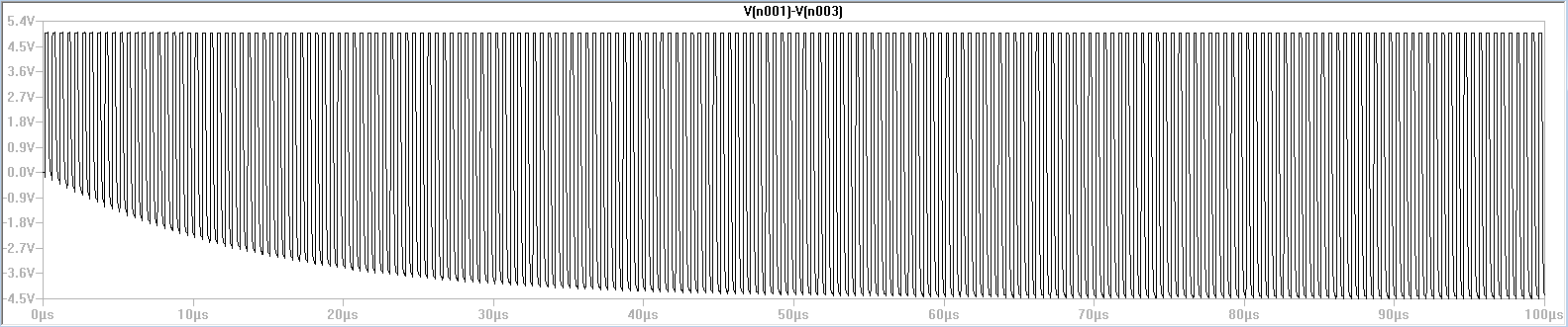

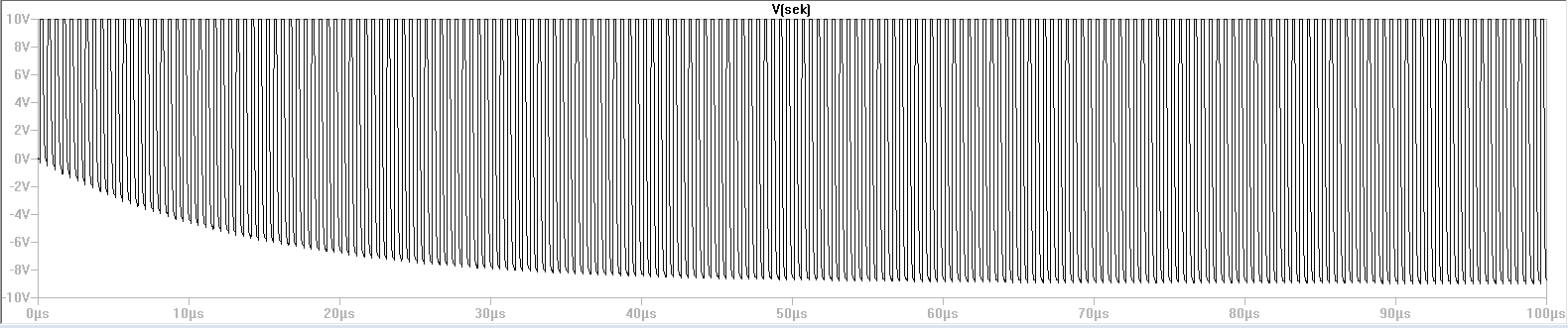

Ich hab jetzt mal die Primär- und die Sekundärspannung
gegenübergestellt, so daß man sie vergleichen kann. Also nicht wie
bisher die Spannung von L1 gegen GND, sondern jetzt die Spannung über
L1.
Und da sieht man sehr schön, daß sowohl die positiven als auch die
negativen Anteile im gleichen Übersetzungsverhältnis transformiert
werden.
Und was dich noch stört, sind die negativen Anteile. Aber das liegt
daran, daß eben L1 kein ohmscher Widerstand ist, an den du eine Spannung
anlegen kannst und wenn du sie wegnimmst, ist sie weg. L1 ist eine
Induktivität. Und dort entsteht beim Wegnehmen der Spannung durch das
Zusammenbrechen des Magnetfeldes eine Spannung in entgegengesetzter
Richung. Und genau das sieht man hier.

Gast #4301449
lolle schrieb:
> ok jetzt kommen wir der Sache schon näher. Gibt es keine
> Möglichkeit,
> dass die negativen Teile nicht übertragen werden?
Jede Änderung des Magnetfeldes ruft in der Sekundärwicklung eine
Spannung hervor. Was du machen kannst, ist nach der Sekundärspule eine
Diode zu setzen, die nur eine Halbwelle durchläßt. Aber die Übertragung
an sich kannst du nicht verhindern. Jedes Magnetfeld, welches aufgebaut
wird, muß auch wieder abgebaut werden. Und das sind nun mal zwei
Richtungen :-)
