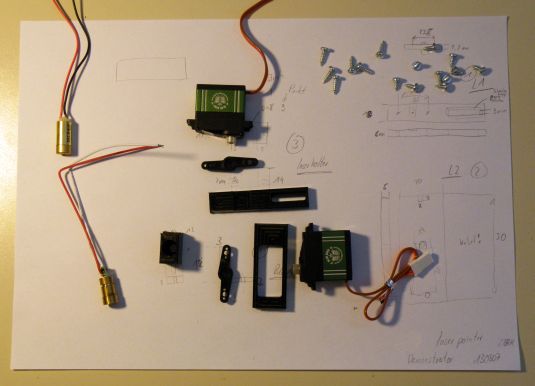

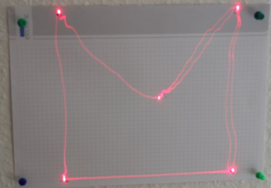

von Marcus H. (Firma: www.harerod.de) (lungfish) Benutzerseite
Wenn es das Lager hergibt, dann ist Pick-By-Light eine sehr günstige
Lösung.
Ich habe sowas schonmal gebaut. Im Anhang zwei Bilder - einmal die
Mechanikteile von einem Labormuster und dann eine Langzeitaufnahme von
Testläufen. Es werden 6 Sollwerte pro Sekunde angefahren, man sieht
schön wie die Servos auf dem Weg eiern, aber dann sauber im Ziel stehen.
Hier liegt für kurze Zeit ein Video im flv-Format für z.B. VLC:
http://www.harerod.de/rlp/RLP_166ms.flv
Ansteuerung war in diesem Fall vom Lagerverwaltungssystem über Netzwerk.
Teach-In über Joystick oder Webinterface.
