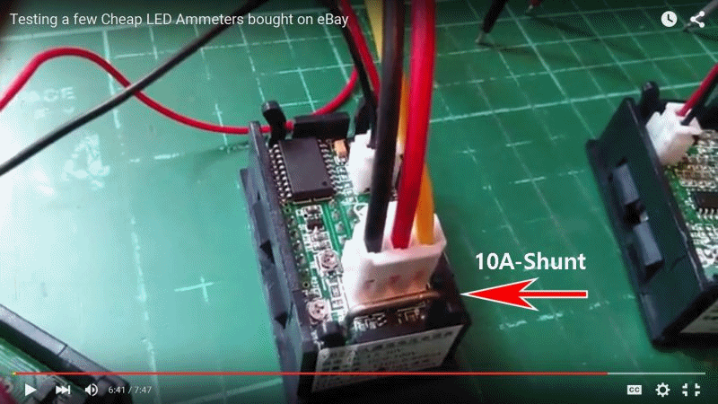

Ich baue mir zurzeit aus einem PC Netzteil eine Art Labornetzteil.
Um immer einen Blick auf die Spannung und den Strom werfen zu können
dachte ich daran so ein LED-Panel einzubauen,
http://www.ebay.de/itm/Dual-LED-Digital-Voltmeter-Amperemeter-Spannungsmesser-Platte-Messer-DC-3262-/301736667222?hash=item4640e82856
Doch wie man schon an den Bildern sieht scheinen die Kabel nicht
sonderlich dick zu sein, kann mir nicht vorstellen dass diese über einem
Ampere, oder gar den angegeben 10 Ampere standhalten.
Gibt es günstige Alternativen? Oder kennt sich jemand mit diesen Dingern
aus und kann mir versichern, dass das Austauschen der Kabel genügt?

Das is ja mal 'n lausiges Angebot!
Kaum Technische Angaben, nicht unbedingt billig. Nicht mal die Bilder
liegen in ausreichender Größe vor. Sicher damit man nicht erkennen kann,
das die 10A über den kleinen 1206er laufen sollen :)
(kein Shunt im Lieferumfang)
Abgesehen davon das PC-Netzteile keine geeigneten Labornetzteile
abgeben!
(Strombegrenzung?!)
Hast Du bedacht, das Du zum Betrieb solcher LED/LCD Anzeigen, in den
allermeisten Fällen, eine galvanisch getrennte Versorgungsspannung
brauchst? Also wenn, besonders drauf achten!

Ich würde (ähh habe) hier bestellt:
http://www.ebay.de/itm/DC-0-100V-10A-Dual-LED-digital-Voltmeter-Amperemeter-Platte-Messer-rot-blau-ETDS/400881813806?_trksid=p2047675.c100005.m1851&_trkparms=aid%3D222007%26algo%3DSIC.MBE%26ao%3D1%26asc%3D33658%26meid%3D0c0a020078f742e2b74ad24402d824db%26pid%3D100005%26rk%3D4%26rkt%3D6%26mehot%3Dag%26sd%3D381090248756
Und nicht nur weil's billiger is und brauchbare technischen Details
angegeben sind, sondern auch der Shunt, im gezeigten Foto, bestückt ist
:D

Das sind richtig billige Ramschdinger.
Aber wenn man schin ein PC Netzteil zum Labornetzteil vergewaltigen
will, passt das ja zusammen.
Da offensichtlich V und A gemeinssme Masse haben und beide positiv
messen, geht der Spannungsabfall am shunt voll auf die Ausgangsspannung,
wird aber nicht mitgemessen.
Man kann also weder mehrere positive Ausgänge mit gemeinsamer Masse
damit bestücken weil die hinterher alle eine unterschiedliche Masse
haben, noch wird die Spannung an der Last angezeigt, nur die von der
Quelle, sondern man muss zurückrechnen: 12V 3A angezeigt, also sind es
12 - 13 x 0.1 = 11.7V an der Last.
Na, wer unbedingt Billigscheiss kombinieren will....

Ich hab' so ein Teil, die Kabel sind nicht überdimensioniert halten aber
10A bei akzeptabler Erwärmung (frei in Luft!) locker aus.
Das größere Problem ist der dann doch nennenswerte Spannungsabfall.
Bei mir spielt's keine Rolle da ich die Spannung nach den Amperemeter
regle, bei Dir könnte Das zum eigentlichen Problem werden.
Noch ein Tipp: Bestell' in der EU sonst kann die Lieferung per China
Mail bis zu 60 Tage dauern.

Die Kabel waren bei meinem Panel ausreichend dick dimensioniert (ca.
1qmm), anders als abgebildet.
Der eingebaute Shunt war jedoch nicht akzeptabel. Mit 0,4 Ohm ist bei
dieser Messanordnung das Teil unbrauchbar.

Dieses Teil braucht einen 75mV Shunt für Vollausschlag. Die 0,4 Ohm
(wenn sie denn richtig sind) würden dann einem Messbereich von ca. 200mA
entsprechen. Und dafür ist das auch ok.
Und die 75mV stimmen. Ich hab schon welche von diesen Teilen mit einem
internen Shunt für 10A versehen, die mit einem externen (für 50A)
geliefert wurden. Waren so etwa 3cm Konstantandraht mit 1,5mm. Die
Skalierung der Anzeige erfolgt dann durch passend gesetze oder geöffnete
Jumper.

Richtig, gibts nicht. Das Problem ist also weniger das Gerät prinzipiell
mit seinem Shunt als eine suboptimale Verkabelung. Bei der Doku, die ich
bekommen habe, hatte ich sowieso das Gefühl, daß das Teil eher für einen
externen 50A oder 100A Shunt konzipiert ist. Da geht der wirkliche
Strompfad außen vorbei und liegt in der Verantwortung des Users.
Bei meinem nächsten Einsatz (10 oder 20A, muß ich noch festlegen) wollte
ich sowieso den mickrigen Stecker durch angelötete dickere Kabel
ersetzen. Ob ich einen eingebauten oder externen 75mV Shunt benutze, hab
ich noch nicht entschieden. Trotz einiger Umbauten kann man aber kaum
billiger an eine Zweifachanzeige mit Einbaurahmen kommen.
