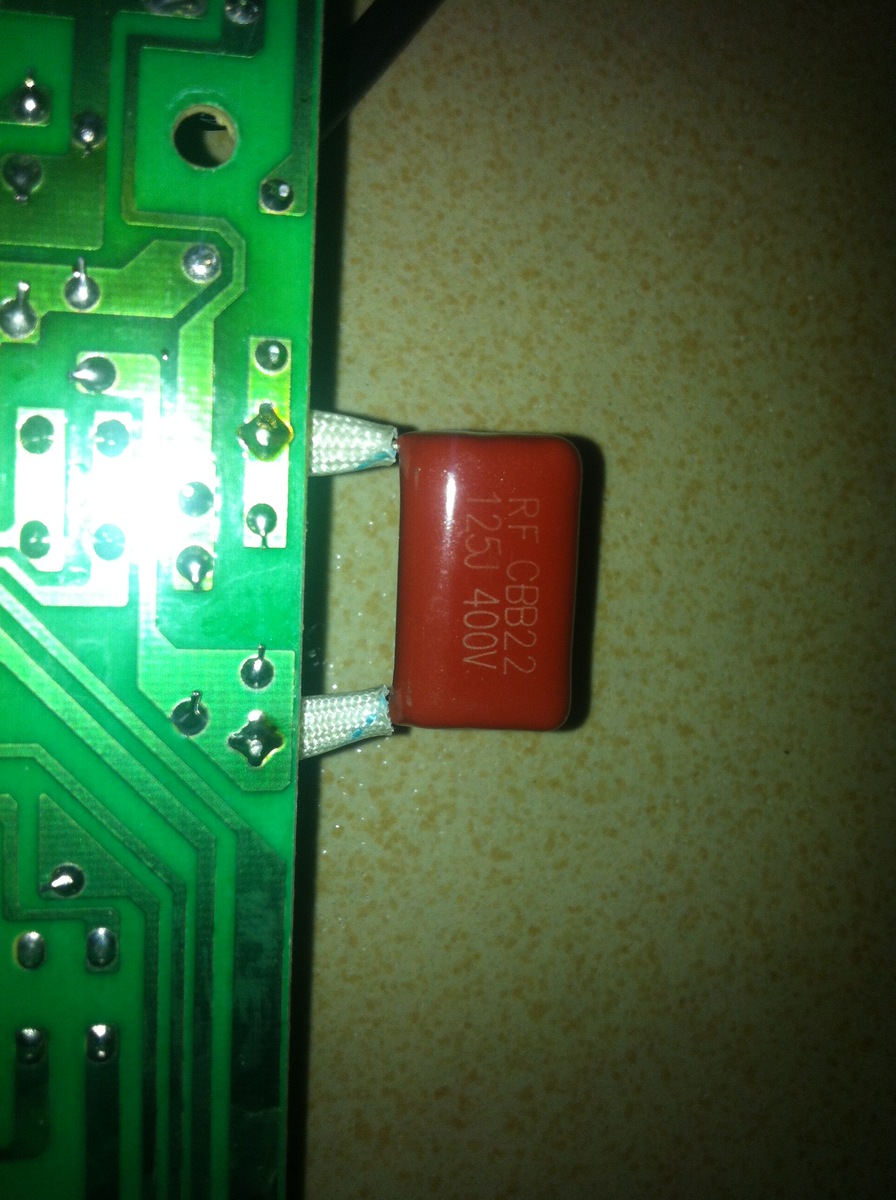

in einem kaputtem Standventilator ist ein Bauteil mit der Beschriftung
CBB auf der Platine, sieht wie ein Kondensator aus nur in Flachbauweise.
Um was genau handelt es sich da? Google sagt es ist wohl ein
Kondensator, konnte aber nicht herausfinden was der Unterschied zu einem
Keramik oder Elko ist.
Kann das jemand erklaeren wozu man so ein Bauteil einsetzt?

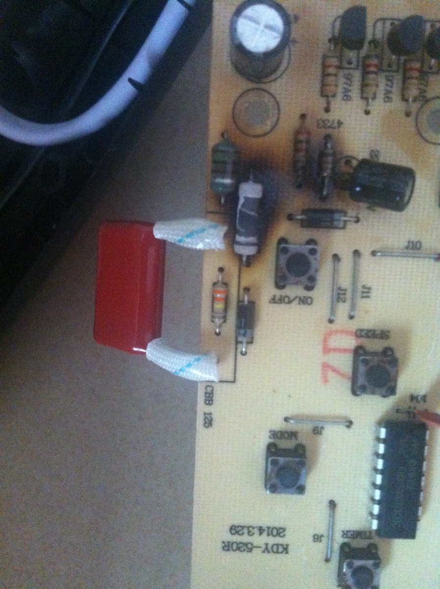

Um einen flachen roten Kondensator. Die andere Seite mit der
Beschriftung wäre interessanter.

Hier speziell sieht es nach einem Kondensatornetzteil aus...

CBB125 ist die Bezeichnung des Teils im Schaltplan, das sagt nix über
den Kapazitätwert des Kondensators aus.
Soe wie bei IKEA Schraube 25  ... da weißt du auch nicht, ob es Kreuz,
Schlitz, Imbus oder sonstwas ist.

hast Du einen massiv verkokelten Widerstand direkt neben einem
Kondensator, der aufgrund seiner Bauform und -größe offensichtlich für
Betrieb an Netzspannung gedacht ist.
zusammen mit dem Widerstand dürfte das Gebilde ein einfaches
Kondensatornetzteil darstellen, wie Lothar bereits schrieb:
Dein Problem ist also nicht der Kondensator, sondern der abgebrannte
Widerstand. Dessen Wert zu bestimen, könnte etwas heikel werden.
Eventuell kannst Du das Konstrukt aber auch mit einem externen
Steckernetzteil betreiben. Um das beurteilen zu könne, wäre ein
Schaltplan oder zumindest die genaue Bezeichnung des Gerätes hilfreich.
Und vielleicht noch 2 Bilder, wo man die ganze Platine (oben und unten)
gut erkennen kann.
Wie heißt denn das Gerät eigentlich?
Gast #4302389
Bezeichnung:
RF RBB22
125J 400V
Danke. Hab mich bischen ueber Kondensatornetzteile schlau gemacht.
Scheint wohl tatsaechlich in soetwas zu sein allerdings in scheinbar
unueblicher Form.
