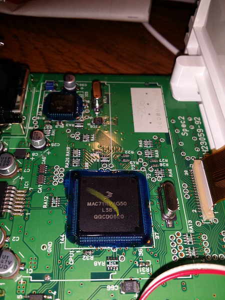

Mein eher grössere Projekt ist das bauen von einem CarPC (Raspberry PI)
für meinen Volvo C30.
Nun bin ich auf einige Schwierigkeiten gestossen bei dehnen ich eure
Unterstützung benötige.
Da Volvo eher ein Ziemlich geschlossenes System Betreibt, Im vergleich
zu anderen Fahrzeuge ziemlich Komplex, muss ich mir irgendwie anders zu
helfen Wissen.
Problem:
Volvos Kommunikation basiert auf einem Optischen Datenübertragungs Bus
welcher MOST genannt wird. Da dies ein geschlossenes System ist
funktionier Praktisch das gesamte Fahrzeug nicht mehr wen der Bus
unterbrochen wird. Daher geschaltet es sich eher Schwierig Daten aus dem
Bus Auszulesen da diese einerseits Verschlüsselt und anderseits an
mangelnder Hardware mir nicht möglich ist Auszulesen.
Nun benötige ich eigentlich lediglich die Daten die An Das Display
gesendet werden.
Mein Vorhaben:
Ich möchte die Kommunikation Zwischen Dem MOST Bus Kontroller und dem
Display Treiber auslesen/auswerten und diese Daten dan irgendwie in
meinem Raspberry verarbeiten.
Stand der Dinge:

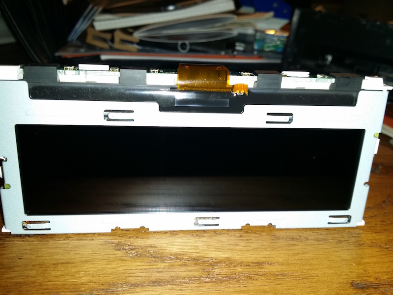

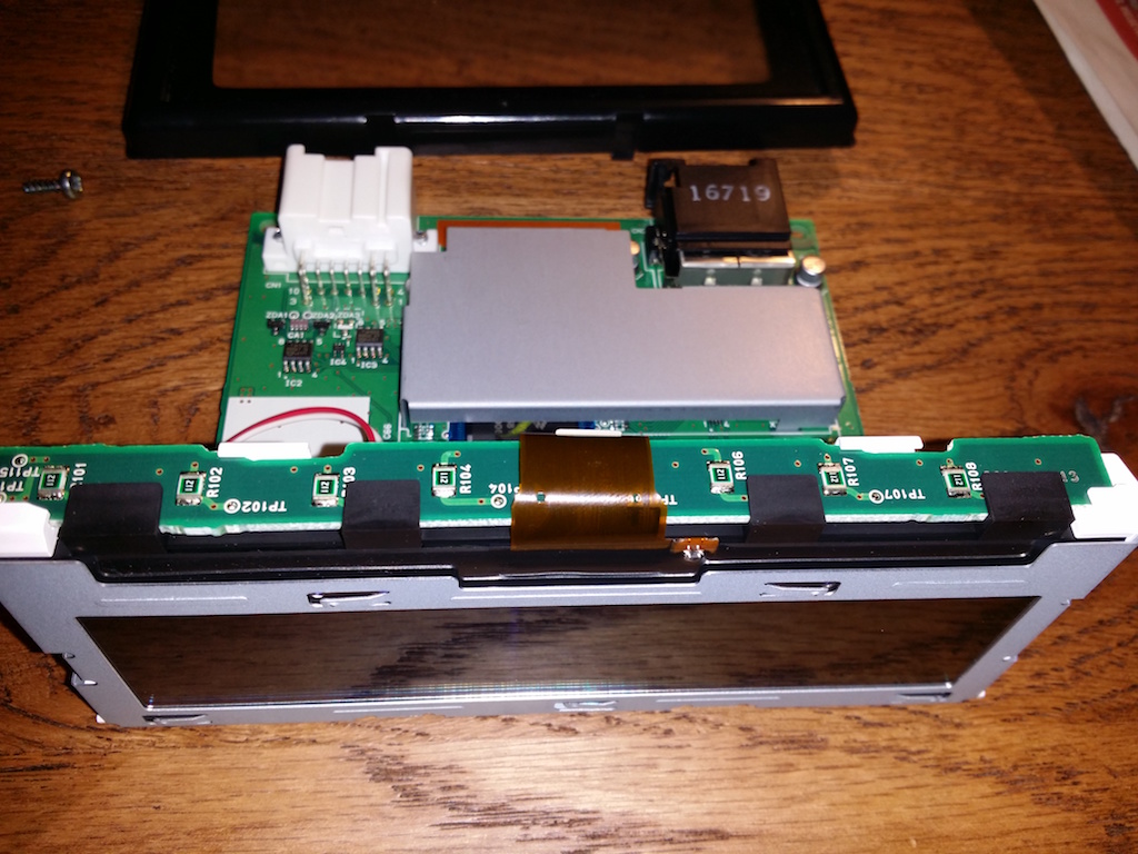

Ich habe das Display zerlegt um die verbaute Hardware zu begutachten und
die Datenblätter der IC's und Mikrocontroller zu Studieren. leider kann
ich aus diesen Datenblätter die mögliche Kommunikation zum Display
Treiber nicht ausfindig machen, geschweige denn diese auszulesen.

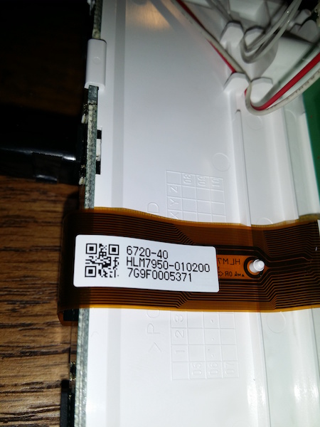

leider habe ich für das Display selbst keine Datenblätter gefunden.

Na dann würde ich den BUS Controller anzapfen, das Gerät normal
anschließen und über die I2C/SPI Schnittstelle mit loggen was passiert
und vielleicht kann man mit den Daten was anfangen.

ich mein ja auch nicht den optischen BUS. Sondern den BUS Treiber,
dieser den du als Link gepostet hast. Dieser hat eine I2C/SPI
Schnittstelle wahrscheinlich bekommst du da die Infos raus die du
brauchst.
Auf alle Fälle ist es für Anfänger und Menschen ohne Kenntnisse sinnlos
da was zu machen. So wie es sich bei dir anhört weißt du nicht mal was
du machen willst.

Die Firma Bluepower Electronics hat einen Zubehör Radio für den Volvo
gebaut und genau das selbe Problem gehabt wie ich. Ihnen Ist es nicht
gelungen die beiden Busse erfolgreich auszulesen. Nun haben die
Schlussendlich den Bus zwischen dem Mikrocontroller und dem Display
treiber ausgelesen und zeigen nun den gesamten Display Inhalt in Ihrem
Zubehör Radio an. Ich vermute das dies der Einfachere weg ist und möchte
dies wen möglich auf dem selben weg erledigen.
