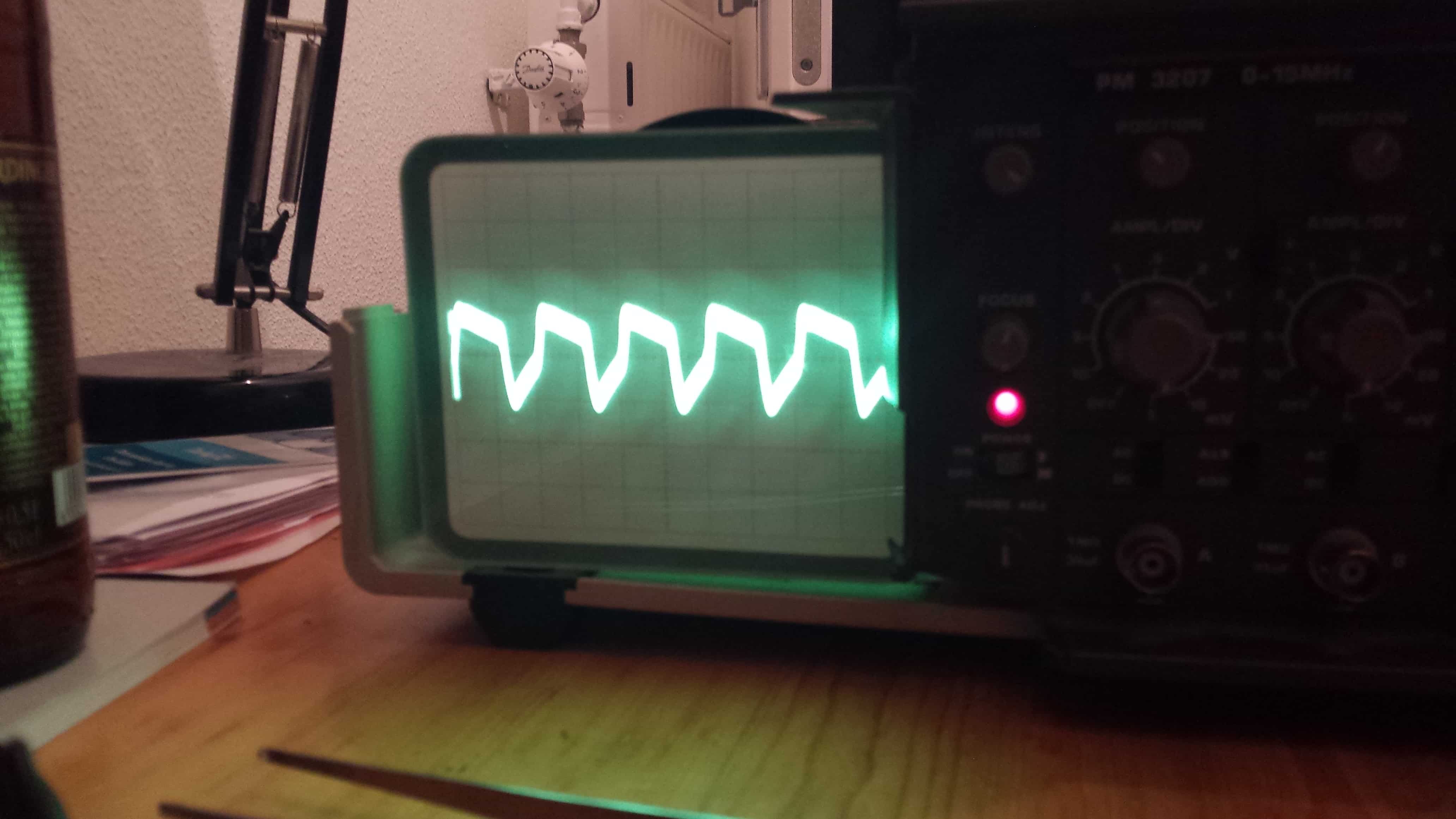

Hallo zusammen, Ich besitze ein leider etwas ramponiertes Phillips PM 3207 0-15MHz Analogozi (http://bee.mif.pg.gda.pl/ciasteczkowypotwor/Philips/pm3207.pdf). Dieses zeigt leider konstant das auf dem Bild sichtbare Signal an. Gain: 5mV/Div Time: 5µs/Div Ich vermute das es sich um das Taskopfapstimmungssignal handelt. Das Signal ist auf beiden Kanälen exakt das Selbe (addieren und einen Channel invertieren liefet eine glatte Linie) Kennt jemand dieses oder ein ähnliches Verhalten? Was kann ich tuen um diese Problem zu lösen. Ich habe ein Multimeter ein Digitalozi und ein Funktionsgenerator bis 12Mhz um das Ozi zu reparieren. Gruß Bene

Bei 5µs/div hat das Signal etwa 55kHz, könnte aus einem Schaltnetzteil stammen.
@Nemesis ich test gleich mal durch. Die Bruchstücke sind leider bei zwei Umzügen verloren gegangen aber ich denke ich werde ein neues Gehäuse bauen. @ Dieter Werner Die störung trit an jeder Steckdose im Haus auf, wohl keine Schaltnetzteilstörung

@Nemesis du hast teilweise recht ich habe das Gerät gebraucht auf ebay gekauft, da fehlte schon ein Teil des Gehäuses (diesen hatte ich auch nie). Leider hat das Gehäuse scheinbar jeden Weichmacher komplett verloren und ist unfassbar spröde geworden (stand wohl auch mal in der Sonne). Ich habe schon fast Angst das Gerät auf und wieder zu zu machen. Deshalb habe ich auch nichts versucht zureparieren weil es auf kurz oder lang an anderen stellen wieder bricht. ich werde heute mal alle Spannungen durchmessen. Die Beschleunigungs Spannung wird mit 30kHz erzeugt kann hier die Störung entstehen ?

Benedikt S. schrieb: > Die Beschleunigungs Spannung wird mit 30kHz erzeugt kann hier die > Störung entstehen ? Wenn ich richtig sehe und der MAGN Schalter der Zeitablenkung steht auf x1, dann lese ich aus den Einstellungen des Eingangsbildes eine Periode von 3.5 x 2 us ab, entsprechend einer Frequenz von 143 kHz. Die muss ja irgenwo im Gerät erzeugt werden und streut dann in beide Kanäle. Der zugehörige Generator müsste ja mit dem Digitaloszi leicht zu finden sein. Verändert sich das Signal, wenn Du die Vertikalablenkungen (Ampl/Div) umschaltest? ...in jedem Kanal unabhängig ? Die Anwort könnte einen Hinweis geben, an welcher Stelle das Signal eingekoppelt wird.
@eric 1 / (3,5 * 5 µs) =57 kilohertz der Schalter steht auf 5. Die vertikal Ablenkung beinflusst die Störungen auf den Kanälen entsprechend der einstellung. Wenn ich die Vertikalablenkung von Kanal A verringe verringert sich dort auch die Amplitude der Störung, Kanal B bleibt unverändert.

MAGN x5 entspräche einer Frequenz von 28.6 kHz, das spricht für den Oszillator der Beschleunigungsspannung. Mit welcher Frequenz arbeitet der Kanal-Chopper ? Wenn die Vertikaleinstellung auf beiden Kanälen unabhängig korrekt funktioniert, dann muss die Einstreuung davor liegen. Bemerkenswert ist die exakt gleiche Amplitude. Ich werde mir mal das Schaltbild näher angucken, aber nicht mehr heute abend.

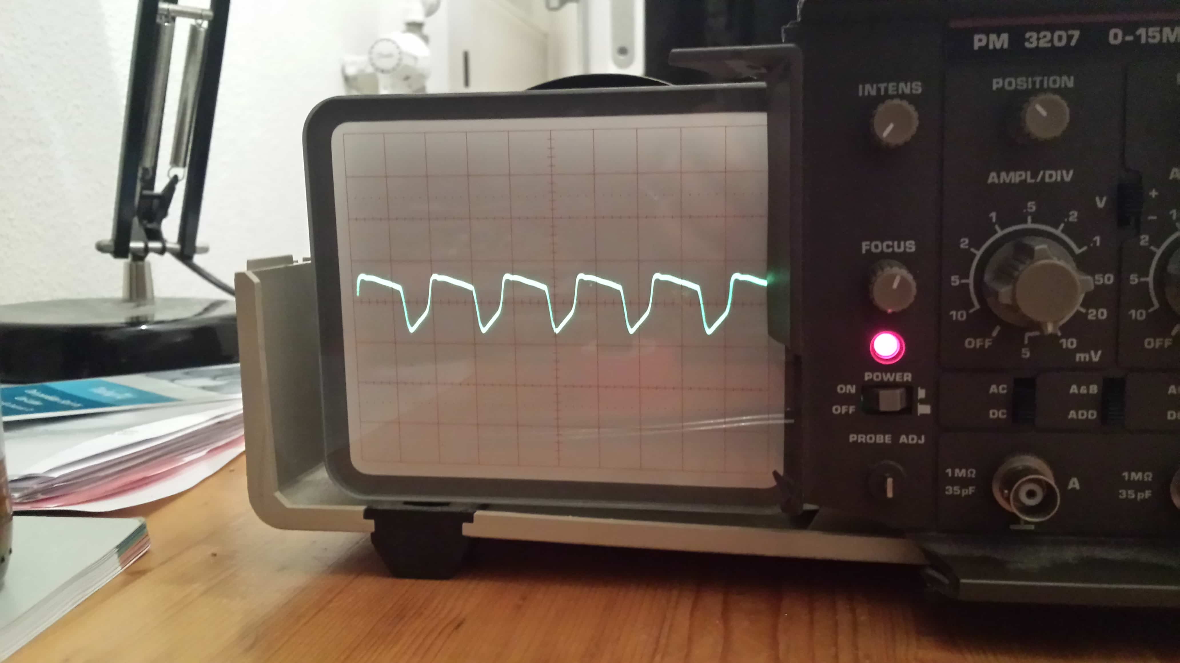

Die Amplitude der Störung steigt bei Erhöhung der Kathodenstrahlintensität, die Frequenz sinkt. Es könnte also tatsächlich die Beschleunigungsspannug sein. Ich werde morgen mal das Netzteil zerlegen und das RC-Glied der Beschleunigungsspannung zerlegen.
Hier noch das Bild bei niedriger Intensität

Ich hab doch noch mal schnell geguckt. Eine Möglichkeit der gleichen Störeinkopplung in beide Kanäle vor der Ampitudeneinstellung ist die 12V-Versorgungsspannung der vielen Umschaltrelais. Schau sie Dir mal mit dem anderen Oszi an. Eine andere, aber nicht so wahrscheinliche Möglichkeit ist, dass sich rein mechanisch durch den Gehäuseschaden ein 30 kHz-führender Draht verbogen hat und in die Mitte zwischen den beiden Kanaleingängen gelangt ist.

Benedikt S. schrieb: > Ich werde morgen mal das Netzteil zerlegen und das RC-Glied der > Beschleunigungsspannung zerlegen. Da haben sich unsere Texte überschnitten. Die Beschleunigungsspannung kann aber nichts dafür, denn sie hat an den Kanaleingängen nichts zu suchen. Der Einfluss geht wahrscheinlich über die Relaisspannungen. Die müssen untersucht und herausgefunden werden, warum sie mit 30kHz moduliert sind. Der Fehler liegt dann in der Spannungserzeugung.

Benedikt S. schrieb: > Die Störung besteht auch im xy-Modus, soweit ich das Gerät > verstanden habe, wird hier der Choper nicht benutzt ? Korrekt. Es gibt nur 2 Möglichkeiten für eine solche Störung am Kanaleingang: 1. Durch den Gehäuseschaden ist auch die Abschirmung der Bildröhre beschädigt und und der Hochspannungsoszillator koppelt kapazitiv auf die Eingänge. 2. Die einzige sonstige Störungsquelle am Kanaleingang sind die Spulen der Umschaltrelais. Wenn deren Betriebsspannung 12V mit 30kHz moduliert ist, koppeln sie ebenfalls kapazitiv auf die Kontakte und damit direkt in den Kanaleingang. Andere Möglichkeiten sehe ich derzeit nicht. Wie ändert sich das Bild, wenn die Eingänge mit Widerständen nach Masse beschaltet werden? Wenn ich recht habe, wird die Störspannung geringer.
@eric die Abschirmung der Bildröhre ist augenscheinlich Ok, diese ist nicht mit dem gehäuse verbunden bzw. nur mit einer unbeschdäigten Verschraubung im inneren. Ein Widerstand von 270 Ohm nach Masse am Eingang verringert die Störungen deutlich, ich würde sagen etwa Faktor 10.
