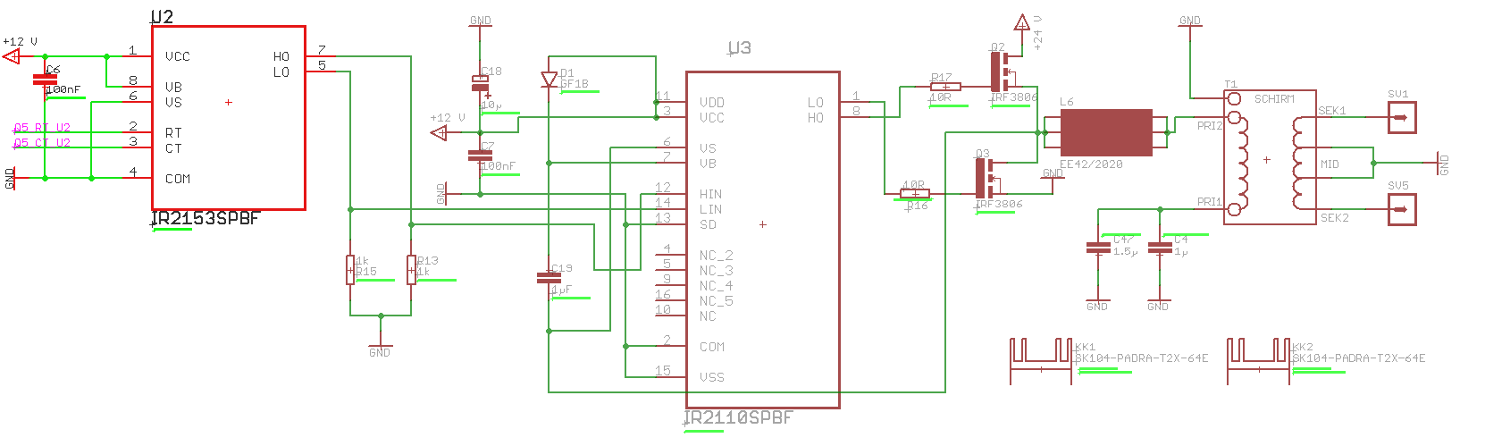

ich habe ein kleines Problem und wollte dazu eure Meinung hören. Das
Projekt ist ein µC-gesteuerter Hochspannungsgenerator. Soweit alles
bestens und funktionsfähig. Allerdings stören mich noch die
Schaltspitzen (ca. 48 V), welche ich zwischen den Mosfests Q2 und Q3 des
Resonanzwandlers messe. Diese übertragen sich auf die ganze Schaltung.
Hier noch eine kurze Beschreibung, was die Schaltung macht:
Ein vom µC erzeugtes 16 Bit PWM-Signal wird nach einer 2-fachen Glättung
und einer anschließenden Impedanzwandlung einem spannungsabhängigen
Oszillator VCO (U2) zugefügt. Dieser erzeugt je nach Höhe des
Spannungswertes zwei variable Rechteckspannungen die zueinander um 180 °
phasenverschoben sind. Durch eine im VCO (U2) intern vorgegebene Totzeit
von ca. 1,2 µs wird gewährleistet, dass nicht zum selben Zeitpunkt beide
Ausgänge des VCO gleichzeitig High-Signal führen. Die beiden Ausgänge
des VCO werden anschließend über einen Treiberbaustein (U3) den beiden
Gate-Anschlüssen der Leistungsschalttransistoren (Q2, Q3) des
LLC-Reihenresonazwandler zugeführt. Hierdurch wird ein Leistungsstarkes
Rechtecksignal erzeugt, welches schließlich am Eingang des
LLC-Resoanzwandlers anliegt.
Ich habe schon einiges versucht diese zu entfernen, bisher jedoch kein
Erfolg. Was würdet ihr tun?
Grüße und Danke

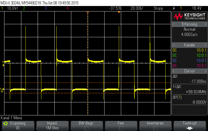

Gast #4303375
Wenn ich jetzt das Oszillogramm rechts ansehe, tippe ich auf induktive
Abschaltspitzen. Wenn Du diese wegbügelst durch Snubber geht
wahrscheinlich Leistung hinten verloren?
OP #4303640
Ich habe nun 2 Kondensatoren über den Mosfets eingebaut und siehe da,
die Sptizen wurden auf max. 30 V verringert (-18 V). Allerdings hat sich
dadurch auch die Anstiegszeit der Schaltflanken etwas erhöht. Dies
bewegt sich aber in einem tolerierbaren Bereich. Ich werde nun
zusätzlich die Schaltspitzen mit einer schnellen Diode kappen um
anschließend mit kleinere Kapazitäten arbeiten zu können, damit sich die
Schaltflanken wieder etwas bessern.
Der Resonanzwandler arbeitet in einem Frequenzbereich von 23 kHz bis 80
kHz also noch sehr moderat. Übrigens, das das Teil liefert eine
Ausgangsspannung von 25 kV mit bis zu 2 mA Strom und das mit einem für
Hochspannungsnetzgeräte sehr guten Wirkungsgrad von ca. 80 %. Das ganze
System läuft soweit auch sehr gut!

Die 24Volt solltest Du ordentlich abblocken, nicht die MOSFETs.
PIN 11 + 15 von U3 sind die Betriebsspannungsanschlüsse des
"Leistungs"teils vom IR2110. (Oder war's 3+2? - nachsehen). Die nicht
einfach mit VCC parallel schalten, sondern extra führen. Masseanschluss
vom Leistungsteil bitte direkt an die Masseanschlüsse vom Q3, C4 und
C47.
Genau an diesen Massepunkt dort auch einen Keramischen Kondensator, der
von dort DIREKT auf den DRAIN von Q2/24V geht.
Den Fets kann man einen Snubber parallelschalten. Aber nur soviel, wie
unbedingt nötig. 2.2nF-100R Reihenkombination direkt über den FETs.
Wie regelst Du die Resonanzfrequenz? (Die verschiebt sich ein wenig)
Der 2153 ist doch selbst schon von Hause aus FET-Treiber mit 555er vorn
drann? Von daher erschliesst sich mir U3 nicht.
Gut - ist jetzt schon wieder ne Weile her, das wir DAMIT rumgespielt
haben und ich kann mich irren...
FAZIT: wichtig ist, alle Betriebsspannungen direkt und kurz mit
schnellen Kondensatoren abzublocken. 80Khz klingt nicht viel auf den
ersten, aber nicht die Schaltfrequenz, die schalt flanken sind
entscheidend (1/x nsek). Wenn Du da 50nSekunden angestrebt hast, dann
sind das mal eben 20Mhz, mit denen Du rechnen solltest und dein Design
dahingehend anpassen musst.
Axelr.
DG1RTO
Gruß in die runde
OP #4303688
danke dir.
Also, die Masseanschlüsse von Q3, C4 und C47. laufen bei mir direkt über
die die Masselage der Leiterplatte und sind sehr gut und direkt mit
einem zusätzliche Viagitter angebunden. Der Leistungsteil sitzt direkt
an der Spannungsversorgung und ist meiner Ansicht nach sehr gut
angebunden.
Die Kondensatoren über den Mosfets haben geholfen. Werde das mit dem
Snubber aber nach den derzeit laufenden Temperaturtests nochmals testen.

Gast #4304740
Hast du evtl. auch ein Oszi-Bild von Spulenstrom + Halbbrückenausgang?
Und die zeitliche Auflösung am Besten auch deutlich höher. (2 Auschnitte
jeweils nur auf pos/neg Flanke).
