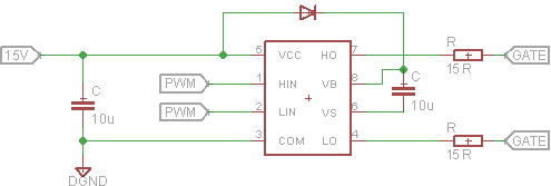

Hallo Leute,
ich habe eine Vollbrücke mit 4 Mosfets, die über 2 Treiber angesteuert
werden.
Leider habe ich des öfteren Probleme (Konstanter geht in
Strombegrenzung) mit der Schaltung, die sporadisch auftreten.
Mit einer Wärmebildkamera ermittle ich das "vermutlich" defekte Bauteil
(meist ein Treiber oder Mosfet) und wechsel es.
Doch die Fehler kommen immer wieder, sodass ich ständig damit
beschäftigt bin, die Fehler der Vollbrücke zu suchen.
Ich frage mich nun, ob da ein Fehler bei der Dimensionierung der
Bauteile der Vollbrücke und dessen Treiber gemacht wurde. Könnt Ihr
etwas sehen, was ich übersehe?
Am Zwischenkreis können Spannungen von 20V bis 60V anliegen. Die Treiber
werden mit 15V versorgt.
Die Daten sind wie folgt:
Mosfets der Vollbrücke:
- IRFS4127PbF
Kondensatoren am Zwischenkreis der Vollbrücke:
- 1 x 100uF 100V ELKO
- 2 x 330nF 100V Folienkondensator
Treiber:
- IR2181SPBF
Kondensatoren Treiberschaltung:
- 10uF 25V SMD
Diode Treiberschaltung:
- STTH212
Gatewiderstände je Mosfet
- 4 x 15 Ohm SMD
Das Bild der Treiberschaltung habe ich angehängt.
Ich würde mich sehr über eure Tipps freuen. Danke.

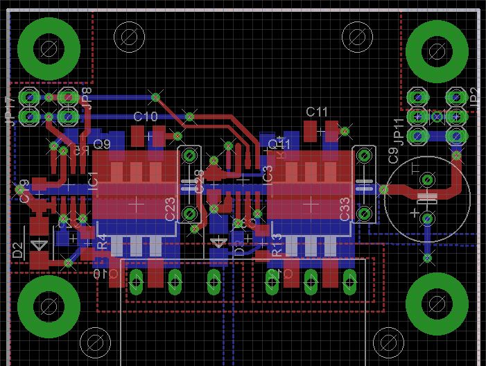

Denk mal über Layout und Snubber nach...
von Hans (Gast)
Und natürlich sollten die PWM signale auch richtig sein... (totzeit,...)
73
von MaWin (Gast)
Eher am Layout. Parasitäre Induktivitäten produzieren Zündfunken. Und
hast du überhaupt überprüft, ob cross conduction ausgeschlossen ist ?

von Alex (Gast)
MaWin schrieb:
Auch hier wird das Layout genannt ;D. Was kann denn Fehlerhaft am Layout
sein? Zu lange Wege?
Parasitäre Induktivitäten? Kann es also eventuell auch an einer zu hohen
Schaltfrequenz liegen?
cross conduction? damit ist wohl die zu "kurze" totzeit gemeint. diese
liegt bei 1us bei ca. 75kHz PWM Schaltfrequenz.
Danke
Eher an zu steilen Schaltflanken. Die Spannung ergibt sich aus dI/dt. Je
schneller und je mehr der Strom sich ändert, um so höher ist die
induzierte Spannung...
Indirekt ja. Praktisch kommen dann aber große Stromschleifen zusammen.
Und eine Schleife ist wie eine Spule mit 1 Windung.
Das musste beispielsweise hier auch jemand erfahren:
Beitrag "Re: LM2594HV-ADJ-Spannungsregler: Ausgangsspannung bricht ein bei Last"
Andere Aufgabe. Aber auch Probleme durch schlechtes Layout...

Kann man an dem Schaltplan (erster Post) erkennen, dass das Layout
schlecht ist oder vermutest du das an meinen Angaben zum Fehler?
Wenn es tatsächlich der Grund für diese sporadisch auftretenden Fehler
ist, wäre die Leiterplatte noch zu retten? Wenn ja, wie?
Ich habe das Layout zur Vollbrücke (+Treiberschaltung) mal hochgeladen.
Danke für deine Hilfestellungen.
von Boris O. (bohnsorg) Benutzerseite
Ist es ein Wärme- oder ein Spannungsproblem? Bei 75kHz sind ein paar
Millimeter Leiterkarte noch keine rasante Induktivität. Der
Treiberbaustein ist auch dafür gemacht, zu treiben. Aber Wärme muss auch
adäquat abgeführt werden. Die Außentemperatur (am Gehäuse/ auf der
Leiterkarte) ist ja nur nach dem thermischen Widerstand. Davor liegt das
Silizium und das ist deutlich wärmer. Es genügt auch, wenn es zu schnell
zu warm wird. Ein paar Strommmessungen, gerade um die Totzeit sicher als
ausreichend anzuerkennen, sind nicht verkehrt.
Erkenne ich es recht, dass Gate-Anschlüsse über Durchkontaktierungen und
Ebenenwechsel gemacht werden? Vermeide ich grundsätzlich. Ansonsten:
Strompfade einzeichnen und Schleifengröße reduzieren. (Schaltverhalten
messen.)

von Klaus R. (klara)
Hallo Alex,
im Layout sehe ich das C10 und C11 jeweils mit einem PAD in der Luft
hängen.
mfg klaus
von Alex (Gast)
Klaus R. schrieb:
> Hallo Alex,
> hängen.
> mfg klaus
Da ist in Wirklichkeit auch nichts verbaut, also nicht besetzt.
Verbaut sind nur die 4 Kondensatoren für die Treiberschaltung und die am
Zwischenkreis.
Dann zeig doch mal die aktuelle Schaltung und das Layout dazu.
mfg klaus
von Alex (Gast)
> mfg klaus
Die Schaltung wie Sie auf dem Layout zu sehen ist habe ich hier. Doch
die von dir genannten Kondensatoren habe ich nicht angelötet. Das war
ein Fehler meines Vorgängers (Studentenprojekt).
