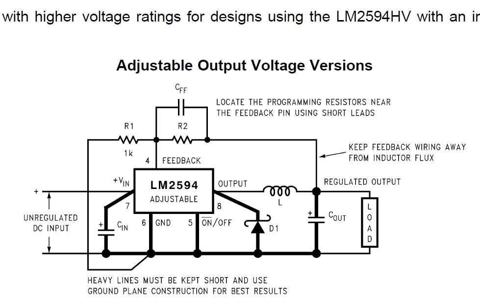

Hab hier ein Projekt in dem ich einen Hochspannungsregler(LM2594-HV)
verwenden muss um aus 12-40V-> 8V zu regeln. Das klappt soweit auch ohne
Last.
Teste ich jetzt die Verschaltung mit Hilfe einer elektronischen
Last(vorgesehen sind bis zu 300mA), bricht der Regler ab 100mA zusammen
auf unter 5V und die Spule fängt an zu pfeifen.  Da die Spannung bei 40V
eher dropped(80mA), als bei 12V(130mA) gehe ich mal unter anderem davon
aus, dass ich den Regler kühlen muss, da er ja doch eine ordentliche
Leistung erbringen muss.

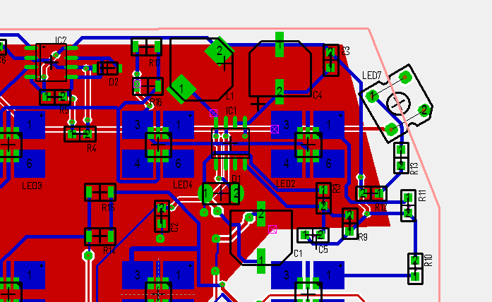

von hinz (Gast)
Faisal A. schrieb:
> Die Spule im Schaltplan ist nicht aktuell. Hab Mittlerweile eine größere
> drinne.
Das nenn ich mal eine genaue Typenbezeichnung. Und das Layout ist auch
mal wieder unsichtbar.
von Faisal A. (faisaltu)
hinz schrieb:
>> drinne.
Die neue Spule ist eine 330uH/0,32A SMD Spule.

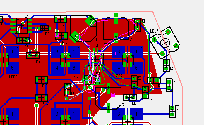

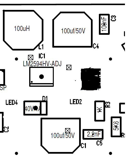

Das Layout im Anhang. Etwas unübersichtlich,da das ganze Projekt schon
drauf ist.
von Christian D. (chris83)
Layout mit Wireless-Leiterbahnen ;)

von Bei mir geht's aufs erste Mal (Gast)
Das ist kein Layout, das ist ein Bestückungsplan.

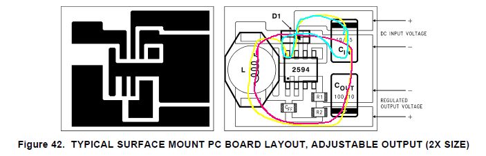

- Feedback Anordnung zu lang (macht eine riesige Schleife)?
- schlechte Drossel?
- Layout allgemein Mist ?
Im Zweifel an die Application Notes des Datenblatts halten.

Hatte leider das Layout net zu Hand gerade, daher der Bestückungsplan.
Aber man sieht ja ungefähr die Anordnung . Die Bahnen sind
dementsprechend kurz gehalten.
Feedback-C habe ich schon direkt am Pin gelötet..hat aber nichts
gebracht.
Layout könnte allgemein Mist sein.

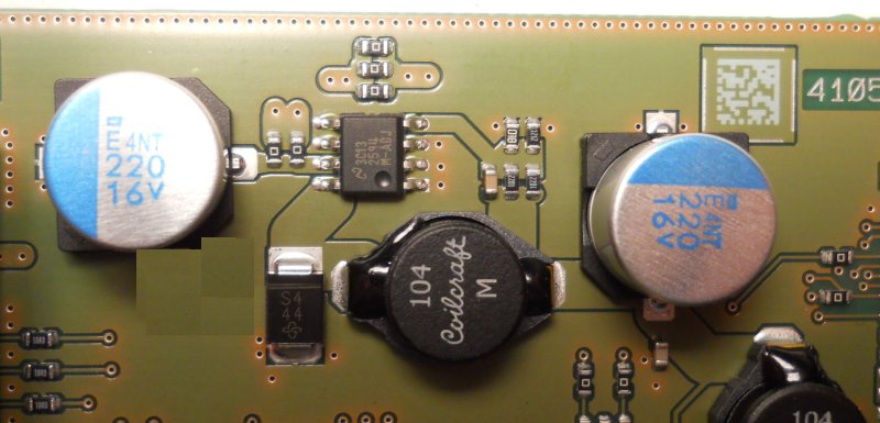

Die Schaltung hier funktioniert ....

von (prx) A. K. (prx)
Fig 28 des TI Datasheets zeigt, für welchen Strom die Spule ausgelegt
werden muss. Bei 300mA Last ist eine 320mA Spule eindeutig zu knapp
ausgelegt.
Faisal A. schrieb:
> Kannst du mir bitte das Layout und den Schaltplan dazuschicken?
Nein kann ich nicht.
Der Schaltplan ist nichts anderes als eine Umsetzung einer
Aplication Note (TI oder NS).
Das Layout ergibt sich selbstredend aus dem Bild.
Auf der Rückseite gibt es keine Bauteile.
Die Masse ist (ausser auf der Oberseite) ein durchgehende
Schicht auf der Zwischenlage.
Die Drossel die keine anständigen Kurven im Datenblatt liefert
kann man auch nicht "getrost" verwenden.
Faisal A. schrieb:
> Was könnte ein anderes Problem sein?
Ist deine Diode korrekt? Ausser dass sie den Strom aushalten muss
und die Sperrspannung (40V könnte bereits kritisch sein) muss es
eine Schottky Diode sein, andere sind zu langsam.

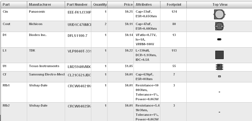

Nimm doch einfach mal die TI Webbench und lass dein Design durchrechnen.
Siehe dort rechts: http://www.ti.com/product/LM2594HV
Die kommt dann auf eine 500mA Sule mit 330uH...

Nein es kann schon stimmen, dass die Drossel sehr früh in Sättigung
geht, da der Sättigunsstrom 260mA ist. Nach der WEbbench von TI bräuchte
ich mind. 500mA.
Der Feedbackkondensator ist bei einem ADjustable Schaltregler schon
wichtig.

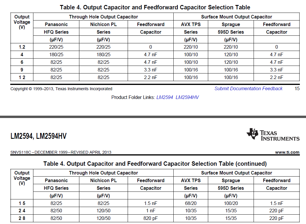

Eine Zeile weiter hinten steht dann, dass der Regler ohne diesen
Kondensator auch mal instabil werden und schwingen könnte:
It provides additional stability for high output voltages, low input-output
voltages, and/or very low ESR output capacitors, such as solid tantalum capacitors.
Und in der Tabelle 4 sieht man dann, dass abhängig von den anderen
Kondensatoren offenbar auch bei Spannungen unter 10V so ein Kondensator
angebracht wäre...
Also brauchen wir für sinnvolle weitere Aussagen erst mal das Layout UND
So jetzt habt ihr im Anhang das Layout zu dem Stromlauf ganz oben.
Au weia...
Dir ist schon klar, dass du schon im Schaltplan den C1 und den C2
(gepolt vs. ungepolt) verwechselt hast? Aber das ist ja nur eine
klitzekleine Kleinigkeit am Rande des Ruins.
Ich habe mal basierend auf elementarste Überlegungen dein Layout
vollgekriztelt (den C1 habe ich wegen Nutzlosigkeit mal aussen vor
gelassen):
http://www.lothar-miller.de/s9y/categories/40-Layout-Schaltregler
Fazit: Schlechter gehts kaum. Fast schon ein Wunder, dass das überhaupt
tut. Und ein dickes Lob an die Chipdesigner von National Semiconductor.
Jetzt ist glasklar: das Zwitschern kommt garantiert aus der RIESIGEN
Feedbackschleife. Da kommt ja sogar Radio Eriwan locker mit rein. Ich
hatte angefangen, die grün zu markieren, habe dann aber resigniert...
Warum nimmst du nicht einfach das Beispiellayout aus dem Datenblatt als
erste Anregung?
Das Plus welches sich unter dem KOndensator C4 befindet, gehört da nicht
wirklich hin. Die sind in der eigentlichen Verschaltung schon richtig
gepolt.
WIe im Schaltplan? Meinst du die Bauteilzeichen? C2 ist ein Keramikkond.
da muss ich doch auf keine Polung achten.
Grüße
Faisal A. schrieb:
> C2 ist ein Keramikkond. da muss ich doch auf keine Polung achten.
Das Schaltplanzeichen des C2 ist nicht korrekt (genauso wie C3), denn
ungepolte Kondensatoren haben einfach 2 gerade Platten, die sich nicht
unterschieden. Aber wie gesagt: darüber lohnt sich keine Diskussion.
Die grundlegenden Fehler liegen im Layout. Dort wurden elementarste
Regeln missachtet...
Das Layoutbeispiel im Datenblatt kommt sogar mit 1 Lage aus und ist in
allen Belangen besser: Ladekreis, Freilaufkreis, Recoverykreis und
natürlich der Feedbackpfad. Sehr schön ist besonders, dass es kaum eine
Änderung des Stromverlaufs beim Umschalten von "Laden" (gelb) nach
"Freilauf" (rot) gibt. Ich würde sagen: ein bildhübsches Design.

so eine einfache Schaltung aufbauen kann.
Es sieht ja so aus also ob einfach mal alle Bauteile
nach Platzbedarf und Geometrie platziert und dann mit
Leitungen verbunden wurden.
Ja, Strom ist ja geduldig und fliesst überall durch ....
egal wie krumm die Leitung ist.
von gf (Gast)
Ich hätte jetzt auch mal gerne eine Aufnahme vom Spulenstrom gesehen.
Am besten bei mäßigem Strom und in der Problem-Situation.

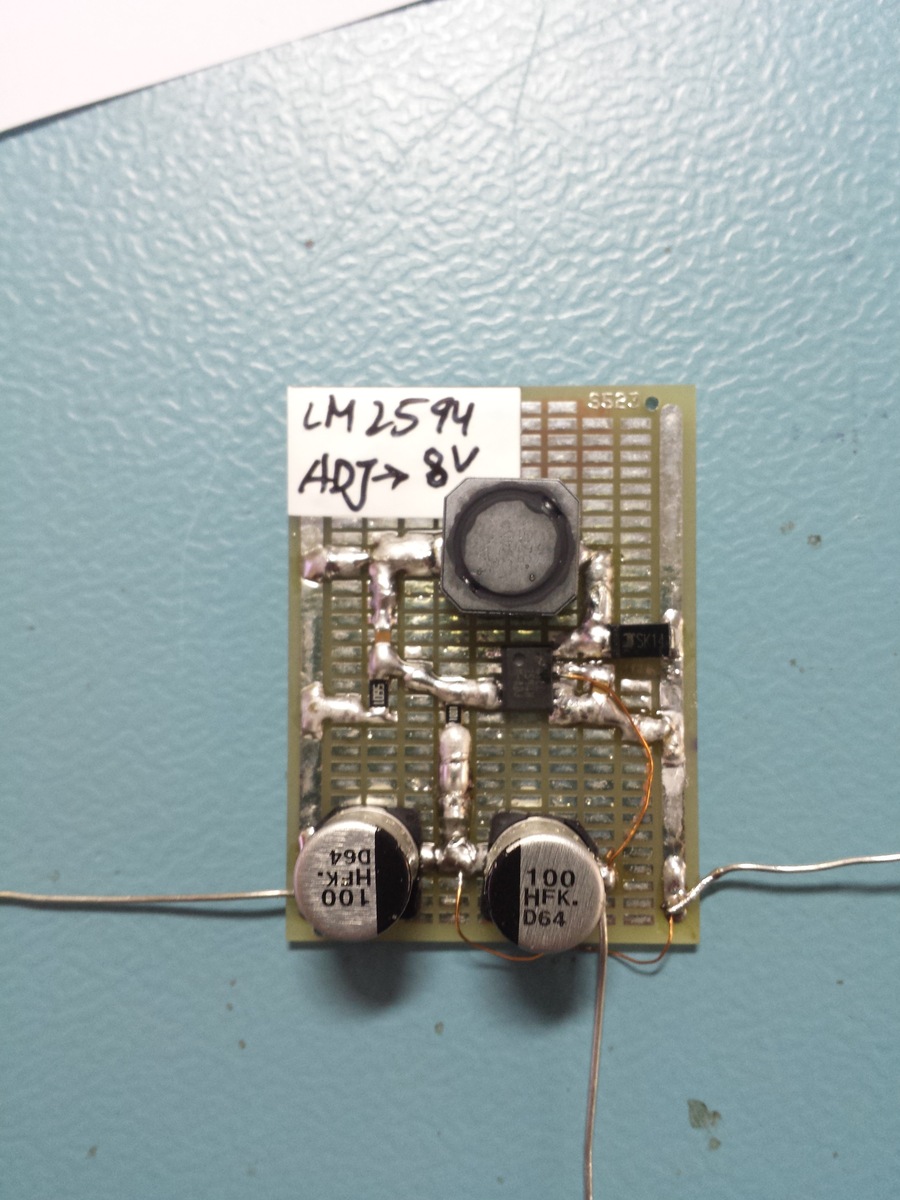

Hab das ganze jetzt nochmal neu auf ne Platine gelötet..schön nach dem
Datenblatt.(siehe Anhang) Hab außerdem die Spule jetzt auf die richtige
gewechselt.
Regler funktioniert einwandfrei. Wenn ich eine Elektronische Last
anhänge, hält sie das sogar bis 600 milli aus.(Obwohl nur 500mA laut
Datenblatt).
Grüße und Danke guys... muss jetzt mein Layout und Schaltplan
überarbeiten :-D

Wie war nochmal die allererste "Antwort", die
hinz schrieb:
>>>>>> Und das Layout ist auch mal wieder unsichtbar.
Fazit: das Layout hätte das ganze Drama um 1 Woche abgekürzt...
