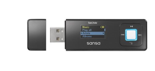

von Sa W. (sawe)
Ich hatte mal vor ein paar Jahren einen MP3 Player mit dem recht guten
Display(damals zumindest) von Sandisk. -> Sandisk Sansa Express
Vielleicht einfach mal da nachfragen, welches die verwendet haben.

von Nils S. (kruemeltee) Benutzerseite
Guter Witz.
Obendrauf noch Datenblatt und verweis zur nächsten Sammelbestellung für
das Display.
