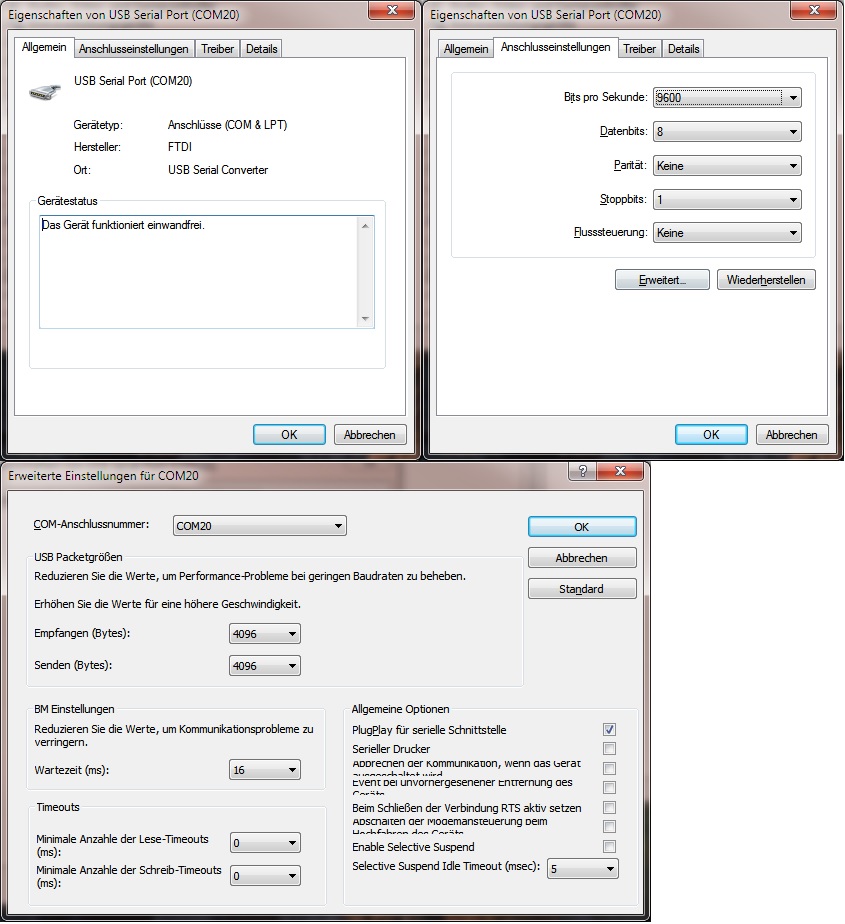

von Christian R. (supachris)
Bei den FTDI Wandlern kannst du im Geräte Manager die Polling Zeit
herunter stellen, ich glaube Default sind deine 16ms.
Ein bisschen schneller gehts auch, wenn du direkt die D2XX DLL von FTDI
benutzt statt den VCP Treiber. Und halt wie gesagt den Polling Wert in
den Treiber Einstellungen runter setzen, auf z.B. eine Millisekunde,
dann nochmal in der Schleife probieren.

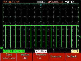

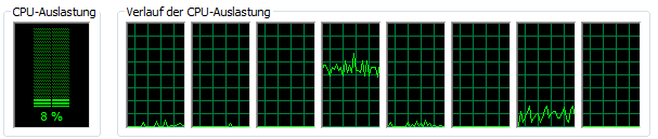

von VolkerF (Gast)
>hiermit kann man den Systemtick ändern / abfragen
>sowas würde ich ja echt nicht machen - böse böse
Das ist nicht böse.
Der VLC-Player ändert auch den Systemtick und ist auch nicht böse.
Wenn man nicht zu lange unterbrochen werden will gibt es halt keine
andere Möglichkeit.
Ein Thread mit niedriger Prio bekommt sein volles Quantum auch wenn ein
Thread mit hoher Prio mitendrinn was machen will.
Screenshot:
Es werden 900000 B/s über Ethernet verschickt. Im Raster von 4ms
Nur zum Test normalerweise 100Hz
Mein PC-Lüfter wird nicht schneller:-)
Vorausgesetzt er findet einen Adapter der schnell genug ist wird er den
Systemtick anfassen müssen.

von Stefan D. (mackie05)
Hallo Christian, ich finde die Einstellmöglichkeit der Pollingzeit
nicht. Im Geräte Manager wo der VCP Anschluss zu finden ist, taucht
dieser Parameter nicht auf (Com & LTP), unter den USB Devices ist auch
nichts zu finden.
von Peter II (Gast)
> nichts zu finden.
dann ist es eventuell kein FTDI chip.
Ja das wird es dann vermutlich sein...

von Felix A. (madifaxle)
Hier ist der Weg, der bei FTDI-Chips funktioniert, um die Pollingzeit
einzustellen.
1) als Admin in den Gerätemanager, dann Rechtsklick auf den COM-Port und
auf Eigenschaften
2) auf Anschlusseinstellungen klicken
3) auf Erweitert... klicken.
Dann links vertikal mittig steht die Pollingzeit (Win7 Pro 64Bit). Hier
16ms
> einzustellen.
> auf Eigenschaften
> 16ms
Besten Dank, da das bei mir nicht aufgeführt, dann wird wohl kein
FTDI-Chip sein. Ist aber hilfreich fürs Labornetzgerät :-)
