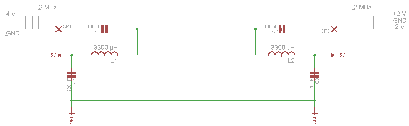

Hallo liebes Forum,
ich habe vor ein 2 MHz Rechtecksignal (0V/+4V) und eine
DC-Stromversorgung über eine Leitung zu übertragen.
Grundsätzlich klappt das auch, jedoch erscheint am Ausgang
nicht 0V/+4V sondern -2V/+2V
Könnt ihr mir kurz erklären wo mein Fehler ist? Die Folgeschaltung
vertägt keine negativen Spannungen..
Viele Gruüße
Andreas
Gast #4303910
Das ist kein Fehler.
Die Kondensatoren C1 und C2 blocken den Gleichspannungsanteil ab.
Je nach Tastverhältnis des 2-MHz-Signals driftet der Gleichanteil am
Ausgang zwischen -4 V und +4 V. Die Amplitude bleibt dabei aber 4 V.
Das Tastverhältnis ist 1:1
Nico B. schrieb:
> Ein
> regulärer Sinus schwingt ja auch um die 0-Linie rum.
Ich komm noch nicht ganz mit:
Woher kommt eine negative Spannung wenn ich den Kondensator nur
mit einer "pulsierenden positiven Spannung" auflade?
Nico B. schrieb:
> Deine Kondensatoren machen dein Signal gleichspannungsfrei.
Das hab ich verstanden..

@Andreas (Gast)
Das nennt man 50%. Denn damit kann man mathematisch problemlos 0-100%
darstellen.
Aus dem Kondensator. Das ist ein klassicher RC-Hochpass!
Wo liegt dann das Problem? Du kannst das Signal am Empfänger mit einem
1:2 Spannungsteiler auf VCC/2 legen, dann sieht es genauso aus wie am
Senden, solange sich das Tastverhältnis nicht ändert.
#4303951
Ausserdem sind die Längsdrosslen mit 3,3mH eher zu groß. 3,3mH haben bei
2 MHZ (Grundwelle) schon ~42 kOhm. Das brauchst du nicht. Praktisch hat
aber eine 3,3 mH Drossel einige Dutzend pF parasitäre Kapazität, dadurch
wird sie eher zum Schwingkreis. Ich rate dir, die Drosseln eher auf
100-30uH zu reduzieren, solche Drosslen haben eine deutlich höhere
Resonanzfrequenz von über 10 MHz.

Hey,
naja wenn du das ganze Wechselspanungsmäßig betrachtest, kannst du einen
Kondensator in seiner Impedanz durch 1/jwC ausdrücken.
Für die Grenzfälle w -> 0 (Gleichspannung Frequenz 0 Hz) würdest du
einen gegen unendich laufenden Widerstand erhalten (theorie). Wenn du
jetzt
w -> oo laufen lässt (nehmen wir mal an dein Signal wäre ein Sinus) dann
wäre die Impedanz des Kondensators gegen 0. Daraus folgt, dein
Kondensator wirkt als Hochpass.
Ich glaube das hätte gereicht auf Falk Brunner zu verweisen (sorry).
Du könntest auch eine Induktivität vom Ein zum Ausgang schalten (wobei
die parasitären Kapazitäten der Ind. hier betrachtet werden müssen)
