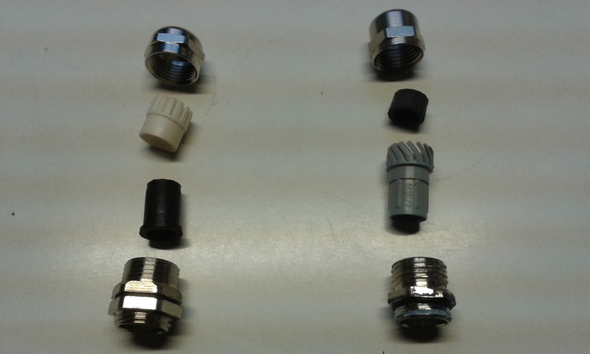

ich habe leider das Problem, Kabelverschraubungen wasserdicht zu
kriegen. Die Verschraubung wird in ein massives Alugehäuse geschraubt,
in das ich ein M16x1,5 -Gewinde geschnitten habe. Wasserdicht
durchgeführt werden soll ein 3x1,5-Gummikabel (H05RR) (keine
Netzspannung, sondern 5 V und RS232). Die Verschraubungen werden dort
eingeschraubt, dabei werden die Gewinde mit Gewindesicherung (aus dem
Kfz-Bereich, ist so ein blaues Zeugs, das unter Luftabschluss aushärtet)
abgedichtet.
Die Messing-Kabelverschraubung von OBO Bettermann (V-TEC VM LM16 MS)
ließ noch massiv Wasser durch (Eimertest). Das verwundert mich auch
nicht sehr, denn es gibt dort keine Neoprendichtung unterhalb des
Klemmraums (soll aber laut Datemblatt IP68 bis 5 bar sein).
Danach habe ich eine Verschraubung von Haupa genommen (250602), die laut
Datenblatt bis "unten" einen Neopreneinsatz hat. Sah laut Zeichnung viel
zuverlässiger aus. Aber auch hier läuft das Wasser noch tropfenweise
durch. Wenn das schon bei 10 cm Wassersäule so leckt, wie mag es dann
bei 2 bar sein???
Gibt es Tricks bei solchen Verschraubungen? Nicht zu fest anziehen? Oder
richtig anknallen? Oder gibt es "narrensichere" Konstruktionen?
Hat jemand von Euch Erfahrungen hiermit?

OP #4304393
Links Haupa, rechts Bettermann. Bei Bettermann scheint der Neopren-Ring
nur in dem oberen Teil des grauen Kunststoffteils zu sein. Der
Anpressdruck der Hutmutter müsste das graue Kunststoffteil so in das
untere Gewindeteil pressen, dass es dicht wird. Bei der
Haupe-Verschraubung ist die Gummidichtungeinmal ums Kabel (wie bei
Bettermann), aber auch noch zwischen dem unteren Gummiteil und dem
weißen Kunststoffteil.
Aber wie gesagt, hab's auch nicht dicht bekommen ;-(
#4304398
Offiziell sind PG-Verschraubungen wasserdicht. Der Kabeldurchmesser
sollte aber schon zur Verschraubung passen, damit der Gummidichtring
beim zusammenschrauben auch auf das Kabel gepresst wird. Wenn man zu
stark zusammendrehen muss, passten die Teile nicht.
Allerdings ist KEINE Verbindung wirklich wasserdicht. Ist das Gehäuse
geschlossen und die Luft dehnt sich aus und zieht sich zusammen wegen
Tempertaturwechseln, zieht es durch den Druck immer Wasser rein und
merkwürdigeweise drückt es nicht das Wasser wieder raus sondern nur die
Luft. Hat irgendwas damit zu tun daß Wasser kapillaraktiv ist und sich
ausdehnt bei Frost.
Daher werden Gehäuse absichtlich mit Belüftungslöchern (ggf. mit Gore
Tex Membran) gebaut, damit keine Druckunterschiede auftreten.
Vergiessen mit Epoxy nützt nichts.
Richtig rauslaufen sollte es aber bei keiner Verschraubung.

Eine Verschraubung für weiche Kabel kann nicht vernünftig funktionieren,
weil das Kabel immer nachgiebt, so das Wasser durchdrücken kann. SubConn
muss es natürlich nicht sein, aber druckfeste Durchführungen brauchen
harte Gegenfläche, wo durch den Druck automatisch der Anpressdruck der
Dichtung erhöht wird.
