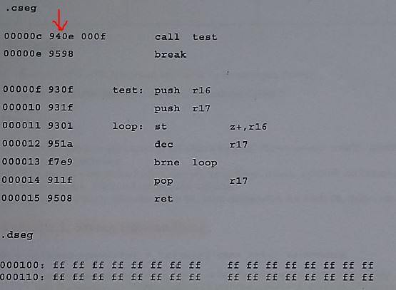

Hallo, ich befasse mich gerade mit Assembler-Code und so langsam gehts voran, nur für was die zweite Spalte im Assembler-Code ist (im Bild), finde ich leider keine Erklärung im www. Die erste Spalte ist meines Wissens der Befehlszähler, die dritte und weiter die eigentlichen Befehle und Operanden, aber die zweite ist mir nicht klar. Nach langem hin und her suchen, bin ich auf die Idee gekommen, dass es in hex codierte Befehle sind, doch konnte das bisher nicht bestätigt bekommen. Stimmt das so? Bitte um Eure Hilfe!
Hallo, da liegst du genau richtig! Schon an dem call zu sehen wo das 3. und 4. Byte der Zieladresse von "Test" entspricht. Sascha

Alex S. schrieb: > ich befasse mich gerade mit Assembler-Code und so langsam gehts voran, > nur für was die zweite Spalte im Assembler-Code ist Das was du da betrachtest, ist nicht der reine Assembler-Code, sondern das Listing, wo der Assambler-Code zusammen mit der Übersetzung in Hex-Code ausgeworfen wird.
Hallo, danke für die Antwort, habe auch dort nachgeschaut, jedoch steht da zu jedem Befehl nur sowas wie Opcode in Form 1111 00kk kkkk k100 aber ich verstehe nicht genau was diese k bedeuten, die passen doch nicht unter hex-Zahlen Darstellung, ansonsten finde ich da keine anderen Codes. Gruß
Wolfgang schrieb: > Das was du da betrachtest, ist nicht der reine Assembler-Code, sondern > das Listing, wo der Assambler-Code zusammen mit der Übersetzung in > Hex-Code ausgeworfen wird. ah ok, jetzt ist es klar, vielen Dank! :)

> verstehe nicht genau ...
Von der ersten einfachen Zeile ausgehend, finden Sie unter 'break' im
Manual:
16-bit Opcode: 1001 0101 1001 1000,
was in hex-Schreibweise zu 9 5 9 8 wird - voila.
Analog bei z.B. call, die 'k' stehen für die einzelnen Bits der
aufzurufenden Adresse, diese hängen also vom Programm selbst ab.
> Analog bei z.B. call, die 'k' stehen für die einzelnen Bits der > aufzurufenden Adresse, diese hängen also vom Programm selbst ab. es tut mir echt Leid, habe leider nicht genau verstanden, was mit "stehen für die einzelnen Bits der aufzurufenden Adresse" genau gemeint ist. Wird die Adresse direkt ins das Operationscode geschrieben?
#4304697
Alex S. schrieb: > Wird die Adresse direkt ins > das Operationscode geschrieben? Richtig!
#4304707
Auch wenn alle das Gleiche meinen, so "schreiben" die Meisten etwas Unterschiedliches. Die genaue Bedeutung von Bezeichnern wie z.B. "1111 00kk kkkk k100" wird praktisch immer daneben erläutert. Vielfach geht es dabei um implizite oder explizite Adressierung. kk kkkk k also 7 Bit reichen z.B. für eine Sprungadresse im Bereich von +/- 64 Bit. Also z.B. JR ... kk kkk also 5 Bit reichen für die Unterscheidung von R00 bis R31. Also z.B. OR R00 bis R31 oder AND R00 bis R31. Es ist aber auch möglich, dass "ähnliche" Befehle zusammengefasst werden. Die bedingten Sprungbefehle wären hierbei ein paar passende Kandidaten. JZ, JNZ, JC, JNC usw.

Hi
Ja. Aber warum interessiert dich das? Das macht der Assembler für dich,

> > Ja. Aber warum interessiert dich das? Das macht der Assembler für dich, > oder willst du das mit der Hand codieren? > MfG Spess Hallo, ne es geht mir eigentlich nur darum, zu verstehen, was in der Anleitung steht. Muss mir viel theoretischen Kram eineignen. MfG

hmm, hätte jetzt auch noch Frage wegen der Zeilen ganz unten, was sollen sie darstellen? also nach dem .dseg 000100: ff ff ff ff ff ff ff ff ff ff ff ff ff ff ff ff 000110: ff ff ff ff ff ff ff ff ff ff ff ff ff ff ff ff
#4305158

Z.B. der erste, in Deinem Beispiel verwendete PUSH-Befehl:
push r16
1001 001d dddd 1111
r00 = 0 0000
r16 = 1 0000 ; hier verwendet
also:
1001 001d dddd 1111
1 0000
1001 0011 0000 1111
9 3 0 f ; wie auch im Listing angegeben
Der in Deinem Beispiel verwendete BRNE-Befehl:
brne loop
1111 01kk kkkk k001
f 7 e 9 ; aus Deinem Beispiel
1111 0111 1110 1001 ; Binär
11 1110 1 ; Sprungweite binär
Ergibt die Sprungweite:
1111101 = -3
Also nach BRNE (Zeile 00014) gehts im
positiven Falle bei 00011 (-3) weiter.
