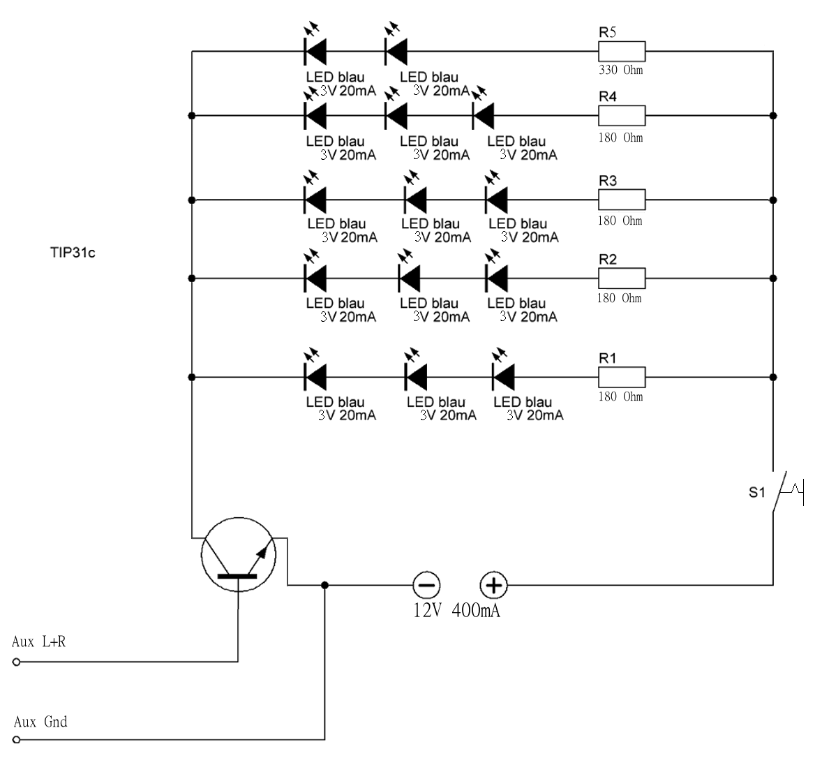

ich hatte vor mit dieser Schaltung eine aktive Musikbeleuchtung zu
bauen. sie funktioniert auch allerdings leuchten die LEDs nur sehr
schwach.
Hier also meine frage:
Wie bezwecke ich dass die LEDs heller leuchten?
Danke schon mal im voraus.

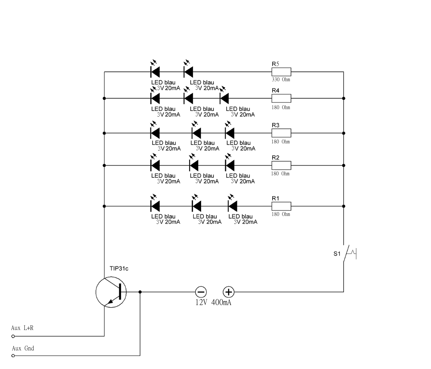

Du hast einen NPN Transistor.
Der Laststrom fliesst von +12V über die Widerstände und
die LEDs in den Kollektor.
Aus dem Emitter fliesst der Laststrom dann nach ?
Richtig, nach GND (-) und nicht in den AUX Ausgang.
Du hast also im Schaltbild Basis und Emitter vertauscht.
Da dein Aufbau funktioniert, hast du es dort wohl nicht vertauscht.
Ein AUX Ausgang (150 bis 770 mV) hat nicht genug Pegel um den
Tansistor ganz durch zu steuern.
Die LED-Vorwiderstände solltest du mal neu berechnen mit
angenommenen 3,6V bei 20mA bei blauen Dioden.

dazu solltest du mal den TIP32 genauer ansehen und verstehen wo Basis
Emitter und Collector sitzen.
würde dein -12V am Emitter landen und dein AUX GND auch und die Basis an
AUX L+R könnte es sogar klappen.
Aber ohne die geringsten Kenntnisse wie ein Transistor arbeitet klappt
das weniger.
Zur Info die Collector Basis Diode ist ja normal immer in Sperrichtung,
darüber kann der Diodenstrom nicht fliessen.
Wenn du den LED Strom über den Emitter fliessen lassen willst muss die
Quelle AUX L+R diesen Strom auch liefern und sonst fliesst eben nur was
wenig ist und die LEDs bleiben dunkel.

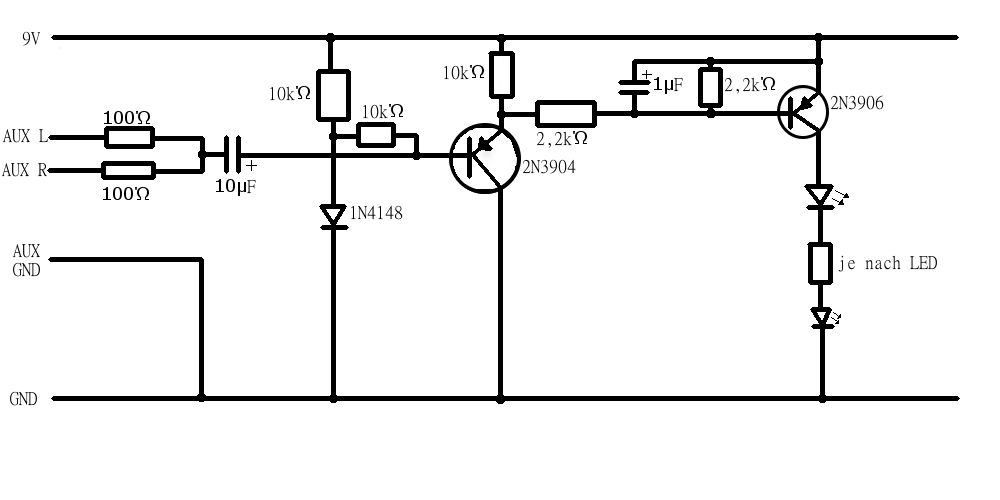

deine schaltung ist falsch und viiiiel zu primitiv!
hab so ne lichtorgel im partykeller.
die besteht aus folgenden funktionsblöcken.
-netzteil +-12v und +5v
-mischer stereo zu mono mit alc
-steilflankiges filter mit schmittrigger
-ausgangstreiber.
die 60w reflektorlampen werden per ssr geschaltet.
dazu noch die entstörung und los geht´s.
Transistor schrieb:
> Manuel wird nicht wissen, was eine Basis und was ein Emitter ist.
Ich weiß sehr wohl was Basis und Emittier sind.
Ich hab im Schaltplan den Transistor falsch eingezeichnet, weil mich die
Beschreibung der oben von mir genannten Seite verwirrt hat.
Meine Schaltung funktioniert ja auch. Falsch kann diese laut meiner
Erkenntnis nicht sein, da sie nur auf die Art wie ich sie angeschlossen
habe funktioniert. Ansonsten habe ich keinerlei Reaktion der LEDs
feststellen können.

die Leuchtdioden leuchten nur schwach weil der Transistor falsch
angeschlossen ist.
Du kannst uns nicht deine Schaltung schön und richtig reden.

Manuel W. schrieb:
> Also ich habe jetzt Basis und Emittier getauscht und siehe da die LED
> leuchtet/blinkt nicht mehr.
dann reicht der Spannungspegel nicht, ich würde eine Vorspannung zur
Basis empfehlen und Audio mit einem Kondi entkoppeln..

Könnt ihr mir trotzdem noch sagen ob die 2. Schaltung funktionieren
kann?
