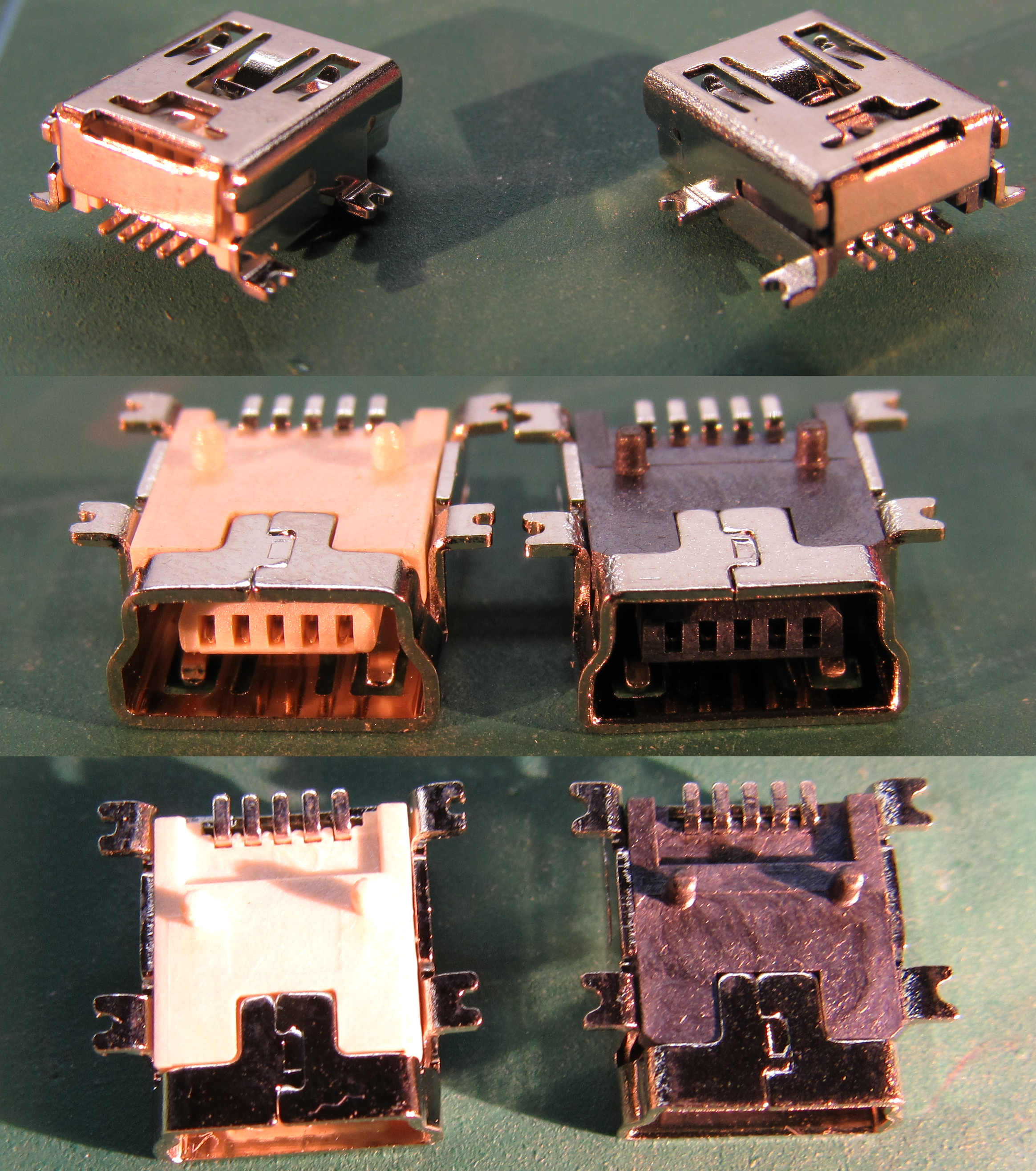

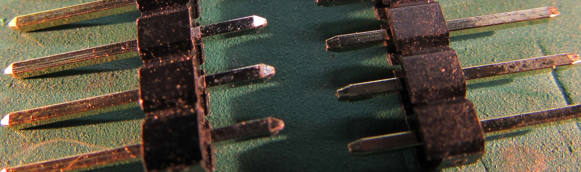

ich hab mir bei meiner letzten bestellung mal den spass gemacht gleiche
bauteile (beim gleichen lieferanten) zu unterschiedlichen preisen zu
kaufen, um zu schauen obs da offensichtliche/qualitative unterschiede
gibt.
die usb stecker: einer kostet 1,15€, der andere 0,27€
die 50er stiftleisten: eine 0,87€. die andere 0,37€
wie kommts? ich sehe jedenfalls erstmal keine unterschiede die doppelte
oder vierfache preise offensichtlich rechtfertigen würden.
Gast #4304461
Bei den Stiftleisten ist offensichtlich rechts im Bild die
Billigversion, bei den USB-Dingern müsste es umgekehrt sein (würde dafür
aber nicht meinen Arsch verwetten).
Gast #4304465
ja stimmt. aber woran machst du das fest?
bei den stiftleisten ist eine am ende verzinnt - das
einmal-durch-lötsiffe-ziehen sollte imho keine 40cent ausmachen.
bei den usb-stecken könnte der rechte, teurere, aus verstärktem
kunststoff sein, und der linke möglicherweise nicht (die datenblätter
sagen da nichts).
#4304476
Die Beschichtung mit Gold kann beim teuren Stecker dicker sein.
Das Plastik könnte auch hochwertiger sein und höhere Temperaturen
aushalten und nicht so schnell brüchig werden.
Beim USB Stecker ists ähnlich, da sieht man ja direkt dass es ganz
anderes Material ist.
Manchmal bezahlt man allerdings auch einfach nur einen Markennamen
mit... oder ein Produkt ist einfach deshalb günstiger weil ein
Hersteller generell wesentlich höhere Stückzahlen fährt als der andere.
Muss man ausprobieren, kann man alleine über den Preis nicht sagen.
Gast #4304482
Nice, darauf hatte ich gar nicht geachtet.
Die Stifte der linken Leiste sind in der Spitze meiner Meinung nach viel
genauer gefertigt, die rechte sieht "billig abgezickt" aus.
> sagen da nichts).
Denke ich auch. Mein Kriterium war wieder die "Maßhaltigkeit".
ganz sicher war ich mir allerdings nicht.
Jedenfalls ist (für mich der subjektive) Unterschied zwischen den
Stiftleisten viel größer als bei den USB-Buchsen.
Monetär spiegelt sich das jedoch nicht wieder: Die "teure" Stiftleiste
ist nichteinmal dreimal so teuer als die billige, der teure USB-Stecker
ist aber fast fünfmal so teuer als das günstige Modell.
Als Einkäufer würde ich ohne weitere Infos daher die "teuren"
Stiftleisten und die "billigen" USB-Buchsen einkaufen.
LG, N0R
Gast #4304797
ich hab jetzt mal einen der billig-usb buchsen verlötet… funktioniert,
und ich bin kein "meisterlöter" ;)
ob die ein paar 1000de weniger steckzyklen aushält als die teurere werde
ich aber wahrscheinlich nicht herausfinden - dafür benutze ich die nicht
oft genug.
