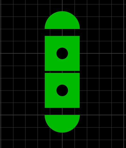

Ich möchte mit Sprint5 auf einem engen Layout runde Lötaugen in ovale
erweitern, aber nur einseitig! Ich könnte jetzt einfach ein weiteres
Lötauge daneben setzen (s. Abb.). Das ist aber eine recht billige
Lösung.
Gibt es eine Möglichkeit bei einem ovalen Lötauge die Bohrung außer
Mitte zu setzen und das dann auch noch in die Lötaugenbibliothek zu
übernehmen?
Bin für jeden Hinweis dankbar.
Gast #4304886
An der "billigen lösung hat nur der DRC Check was auszusetzen.Den kann
man in solchen Fällen ignorieren.Wenn du dir mehr Arbeit machen willst
dann bau dir das aus Einzelteilen (viereckige Lötaugen 2x), und wenn das
außen rund sein muß zwei gefüllte Halbkreise dransetzen.Das ganze
gruppieren und als Makro abspeichern.

Gast #4304932
In EAGLE würde man für das Pad als Eigenschaft Shape="Offset" wählen.
Vielleicht gibt es etwas Vergleichbares auch in Sprint5.
#4305326
Als erstes nimmst du ein ovales und ein rundes Lötauge aus der
Bibliothek (1).
Dann legst du die beiden übereinander (2)
Den Bohrdurchmesser vom ovalen Lötauge stellst du auf 0.0 (3)
Bei gedrückter Strg-Taste, kannst zB das runde Lötauge mit der Maus frei
verschieben, bis die Bohrung da ist wo du sie willst.
Das ganze gruppieren und als Makro speichern.
Die "Bibliothek" für Lötaugen ist nicht erweiterbar.
lg
Gast #4305350
> übernehmen?
Brauchst du jetzt eine oder zwei Bohrungen? Ich habe zwei angenommen.
Wie schon erklärt kannst die Bohrung des original Lötpads auch auf Null
setzen und ein zweites mit geringem Restring plaziern wo du magst.
Grupieren und als Makro speichern. Eine übernahme in die Biliothek ist
leider nicht möglich. Mit Sprint
kannst du alles mögliche an Padformen zaubern zb. unter Verwendung von
gefüllten Flächen. Die kannst dann beliebig in mit der Maus in Form
ziehen.Oder wie gezeigt aus Einzelteilen zusammensetzen...
