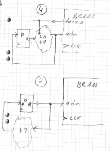

nachdem ich die ersten, kleinen Projekte wie SD-Interface,
VGA-Framebuffer und anderes dieser Art abgeschlossen habe, möchte ich
eine kleine CPU entwerfen.
In meiner Architektur gibt es einen Daten- und einen Adressbus, mit dem
CPU und RAM verbunden sind. Es soll kein Pipelining geben. Nun frage ich
mich, wie ich es hinbekommen kann, dass die Fetch-Phase in einem
einzelnen Takt abläuft. Durch Sprunganweisungen kann der Programmzähler
einen beliebigen Wert haben, sodass ich an folgende Implementierung für
Fetch dachte:
* Inhalt des Programmzählers auf den Adressbus legen und Leseanforderung
setzen
* einen Takt warten - in diesem kann ich leider nichts sinnvolles tun,
da keine Informationen über die folgende Anweisung bekannt sind
* jetzt übernimmt das RAM die Leseanforerung und lädt den Inhalt
* einen weiteren Takt warten
* erst jetzt liegt die Anweisung auf dem Datenbus
Bei meinen bisherigen Projekten habe ich Daten nur sequentiell gelesen,
sodass ich einfach Takt vor der Auswertung mit dem Lesen anfangen konnte
und dadurch alles synchron war. Hier sehe ich jetzt aber das Problem,
dass der Programmzähler sich beliebig ändern kann und ich dann einen
Takt länger warten muss.
Ich glaube, dass andere Prozessoren das anders lösen. Im
Beispielprozessor des Buches "VHDL-Synthese" wird beispielsweise sowohl
mit steigenden als auch mit fallenden Flanken gearbeitet. Ist das die
übliche Lösung oder gibt es etwas "besseres"? Oder habe ich allgemein
einen Denkfehler?
Viele Grüße
Peter

von Fpgakuechle K. (Gast)
> Fetch dachte:
Ich hab mal vor Jahren eine Eintakt-maschine geschrieben, siehe dort:
PiBla
MfG,
Wenn du nicht den Ausgang des Counters sondern den internen Wert der
Inkrement-logik an den Adressbus legt sparst du dir den Warte-Takt.
Alle Beispile skizzenhaft, ohne berücksichtigung typen
Beispiel 1 simples Standard Adress increment:
signal count_q := (others => '0');
process(clk) begin
 if rising_edge(clk) then
  if count_q = "1111" then
   count_q <= (others => '0');
  else
   count_q <= count_q + 1;
 end if;
end if;
end process;
prog_mem: BRAM port map (
addr => count_q,
clk  => clk,
Beispiel 2:
Wie (1) nur aufgetrennt in Kombinatorik und Speicher
signal next_count;
process(clk) begin
   count_q <= next_count;
 end if;
end process;
next_count <= (others => '0') when count_q = "1111" else
               count_q + 1;
addr => count_q,
clk  => clk,
Beispiel 3:
Jetzt wird wie oben genannt der "interne" Zählerwert als adresse
verwendet. Damit die addresse immer noch bei 0 beginnt muss der initwert
eins vorgezogen werden
signal count_q := (others => '1'); --init eins vor
signal next_count;
process(clk) begin
 end if;
end process;
               count_q + 1;
addr => next_count,  --Da ist der Trick
clk  => clk,
Beispiel 4:
Jetzt wird das increment um das laden bei Sprungbefehlen erweitert:
signal next_count;
signal cmd_word;
process(clk) begin
 end if;
end process;
next_count <= cmd_word(3 downto 0) when cmd_word(7 downto 4) = C_JMP else
               count_q + 1;
addr  => next_count,
dat_o => cmd_word,  --obere 4 bits Befehl, unter argument (bspw Sprung_addr)
clk   => clk,
Für den oben erwähnten Pibla kommt als Load_Values für den Programm
counter
nach hinzu: IRQ-ServiceRoutinestartadresse und returnstack für
Subroutinen.
Ist dort etwas audführlicher beschrieben:
https://www.mikrocontroller.net/articles/PiBla#Programm_counter_PC
MfG,
Der Programmspeicher ist Block-Ram, wie man aus dem xco-file lesen kann:
https://www.mikrocontroller.net/svnbrowser/pibla/00_hw/src/core_mem.xco?view=markup
Distributed RAM wird für das Registerfile, scratchpad ram und return
stack verwendet.Ich lad bei Gelgenheit den synthesereport hoch.
Der BRAM funktioniert wie oben beschreiben, erst mit Takt mit der
datenausgang entsprechend dem adress-eingang aktualisiert.
> setzen
Das ist der Unterschied zu hier vorgeschlagenen Lösung, der adressbus
wird nicht vom programm counter ausgangsbuffer getrieben sondern von der
+1 Kombinatorik des counters, also mit der addresse des nächsten zu
holenden Befehls.
Ich hab mal Beispiel 2 und 4 als Logic-wolke skiziert, siehe Anhang.
MfG,
von Peter (Gast)
Ahh, jetzt ist der Groschen gefallen.. Bei einem Sprungbefehl wird im
gleichen Takt, der den Opcode decodiert, bereits der Teil mit dem neuen
Programmzähler auf den Adressbus gelegt. Danke :-)
