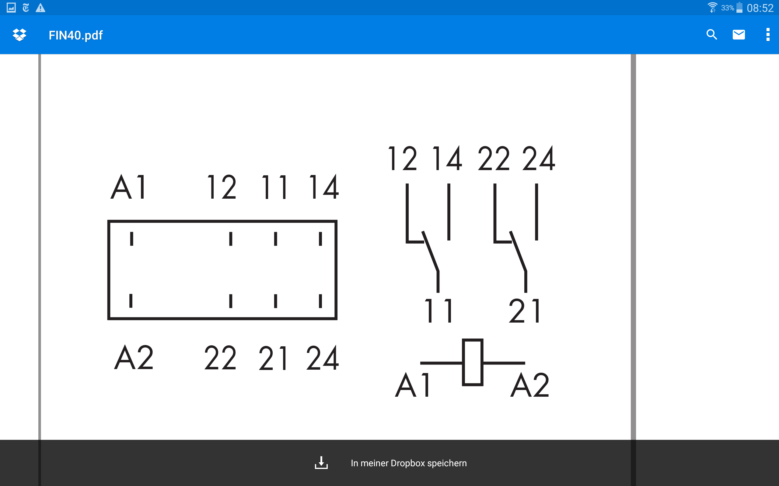

Hallo alle zusammen Ich habe ein Problem unzwar wollte ich ein 12V getriebemotor in beide Richtungen drehen lassen. ich habe eine Mosfetplatine : http://shop.cboden.de/Erweiterungen-Zubehoer/4fach-MOSFET-Platine-10-A-pro-Kanal.html?listtype=search&searchparam=mosfet UND ein Relais mit 2 Wechslern : http://www.reichelt.de/?ARTICLE=8105&PROVID=2788&wt_mc=amc141526782519998&&gclid=CI705ozCtsgCFVG6Gwodu3ANew Ich weiß leider nicht wie ich das alles anschließen soll . das einzige Was ich weiß ist das ich 2 Mosfet Kanäle benötige aber was ich stell mir da die Frage wie soll das alles gehen wenn die mosfetPlatine minus schaltet. Ich hoffe ihr könnt mir das Idiotensicher erklären da ich ein Anfänger bin. Lg
Mein relais hat 8 pins Polwendeschaltung eher aber ich verstehe nicht wie ich das exakt bei meinen produkten tun soll
#4304912
Nitha V. schrieb: > Mein relais hat 8 pins Dann ist doch alles in Ordnung. Zwei Pins für die Spule und drei Pins für jeden der beiden Wechselschalter. "Polwendeschaltung" heißt dein Suchbegriff

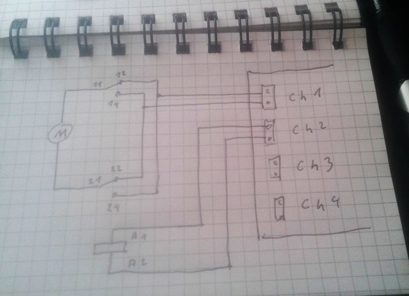

Belegung der Kontakte des Polwenderelais 11 + 21 - 12-24- motor -14-22
Aber ist es egal ob minus geschaltet wird?
Hier schaut euch das mal an

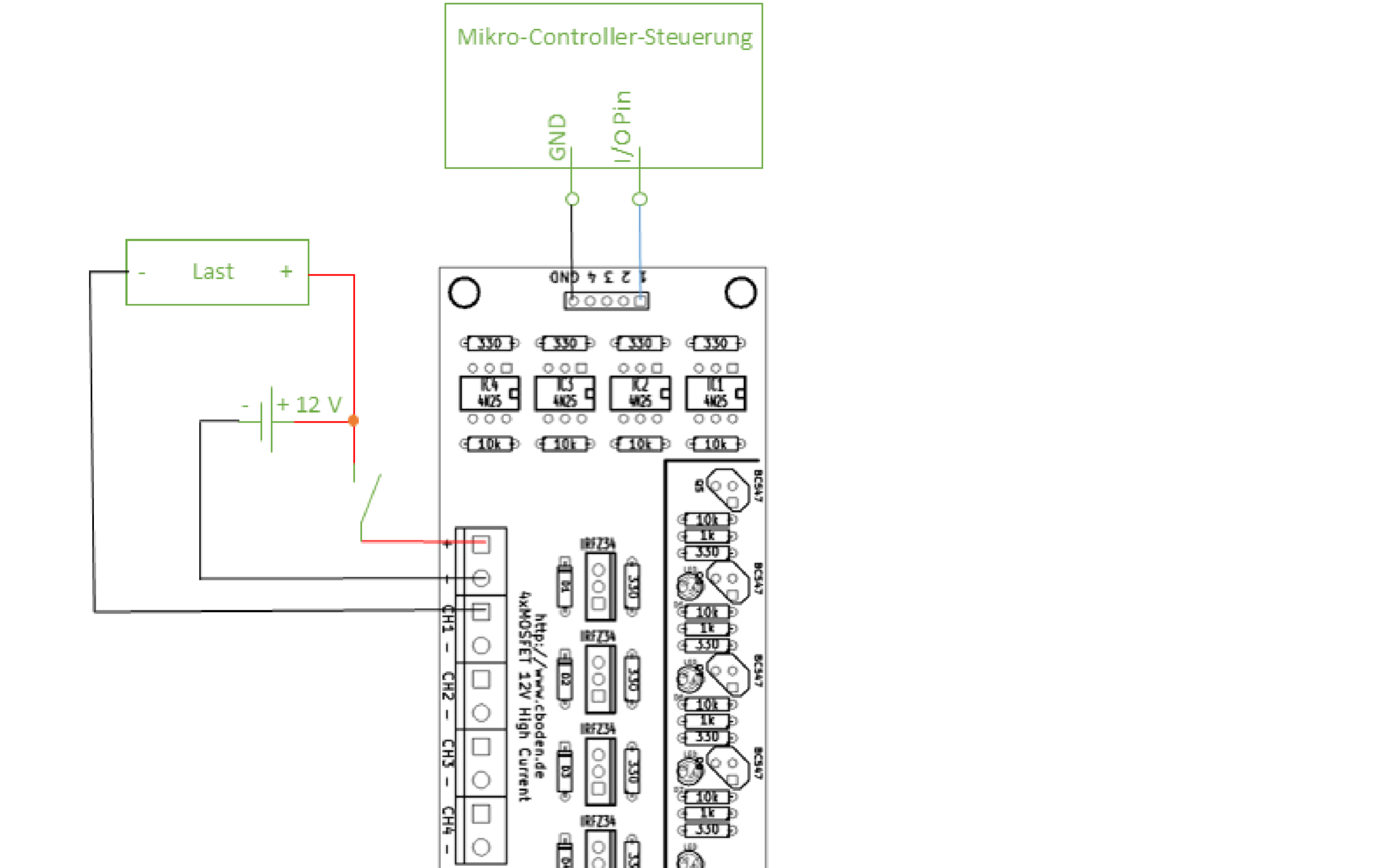

Ja ich weiß ich muss beide schalten aber meine Platine schaltet ja nur minus. .Geht das dann garnicht oder ist es doch iwie möglich? die oben gezeigten Teile habe ich bereits gekauft und hab sie vor mir liegen. Von daher bitte ich um eine Lösung mit den vorhandenen Sachen.

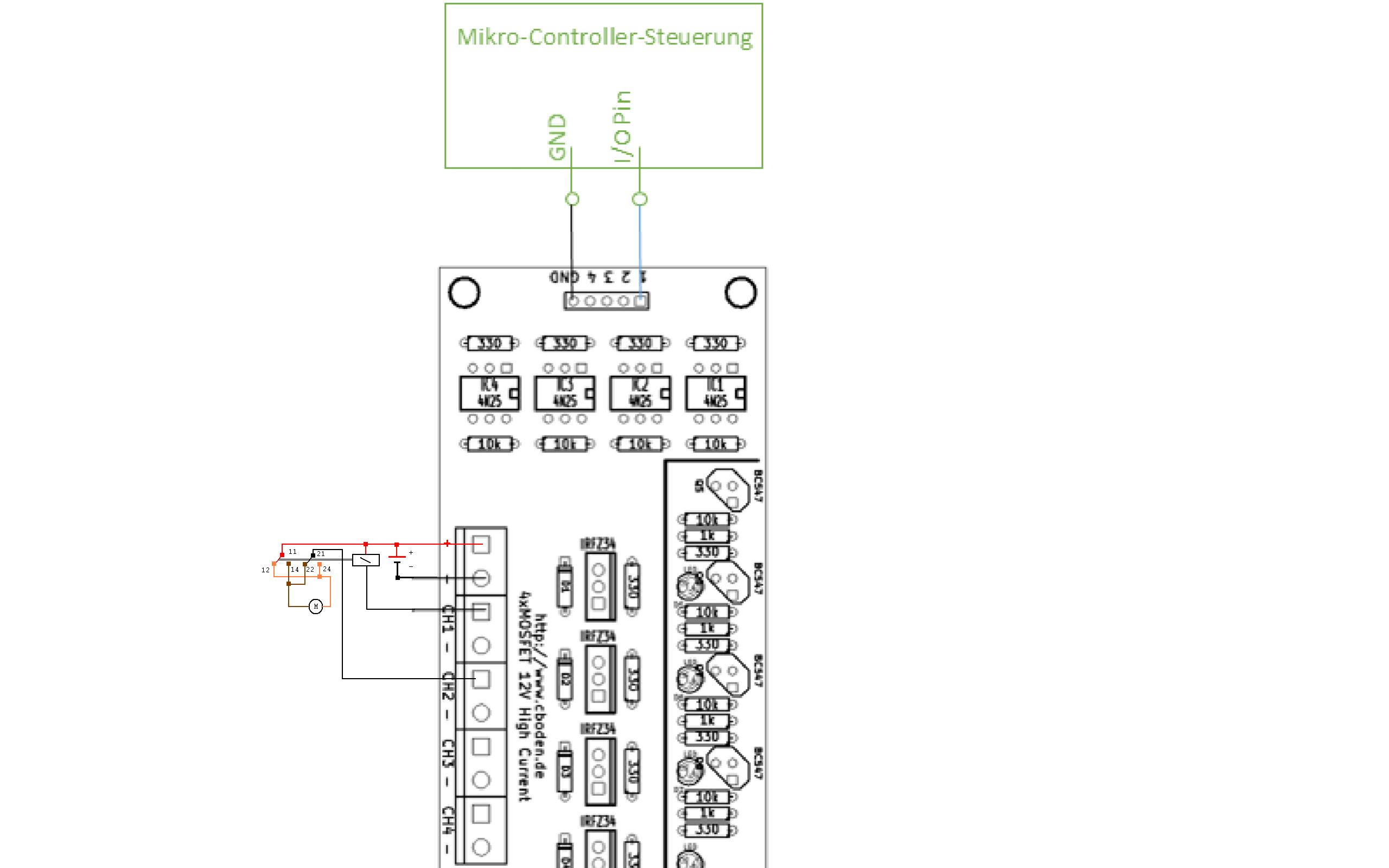

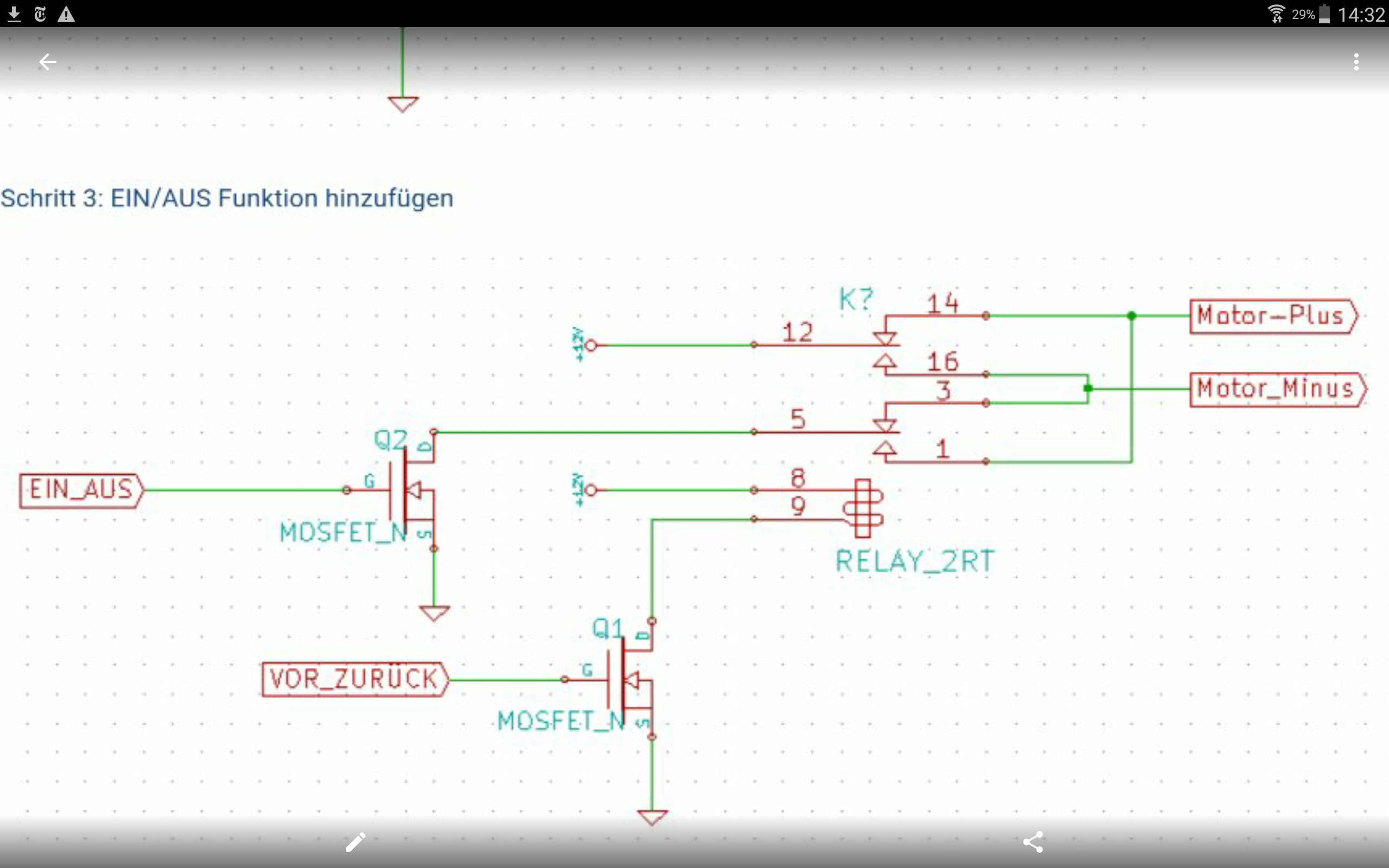

Ch 1 schaltet den Motor ein/aus Ch 2 schaltet die Drehrichtung um Die Steuerung (Software) muß sicherstellen daß ein Wechsel der Drehrichtung nur bei abgeschalteten Motor erfolgt.

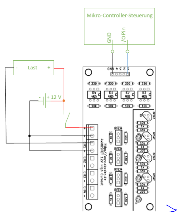

Sehr sehr vielen Dank das du dir die Zeit genommen hast und mir das gezeichnet hast aber wenn du mal auf die Platine schaust wird da nur der Minus an die Kanäle geklemmt und plus bleibt bei jeder last zusammen. Ich bin ehrlich ,minus schalten verwirrt mich komplett. schau mal im Anhang ob das stimmen könnte,aber ich glaube nicht :/

Nitha Venthan schrieb: > schau mal im Anhang ob das stimmen könnte,aber ich glaube nicht :/ Zeichne mal einen vernünftigen Schaltplan. Dann wird klarer, wie das alles zusammenhängt. Nach dem Schaltplan kannst du dann verdrahten. https://de.wikipedia.org/wiki/Schaltplan

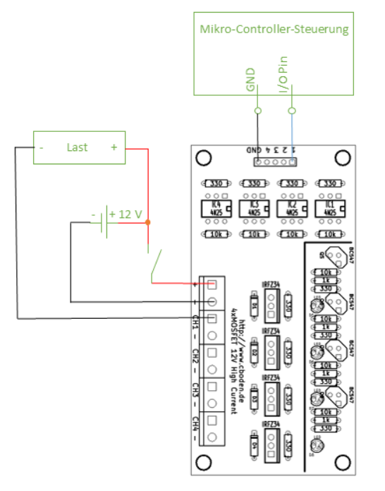

vielleicht etwas besser!
#4305016
Nitha Venthan schrieb: > wird da nur der > Minus an die Kanäle geklemmt und plus bleibt bei jeder last zusammen. > > Ich bin ehrlich ,minus schalten verwirrt mich komplett. > > schau mal im Anhang ob das stimmen könnte,aber ich glaube nicht :/ Ja, es ist schon klar daß der Minus geschaltet wird - das ist vielleicht verwirrend und nicht schön. Aber du wolltest eine Lösung mit dem vorhandenen Material. Und wenn dort nun einmal der Minus geschaltet wird, dann muß man damit leben. Das beeinträchtigt die Funktion grundsätzlich nicht. Die Spannungsquelle + und - kommt nur(!) an die dafür vorgesehenen Anschlüsse der Mosfetplatine. Für Relais und Motor werden jeweils die beiden Ausgangsklemmen von Ch1 und Ch2 genutzt. Diese Vorgehensweise dient der Übersichtlichkeit. Dein Plan ist natürlich im Prinzip auch richtig und zeigt die Verbindung zwischen (+) und A1 sowie 12 und 24 deutlich. Und man kann das auch so aufbauen. Aber an den Ausgangsklemmen von Ch1 und Ch2 mußt du natürlich trotzdem den (geschalteten) Minus Anschluß verwenden. Also A2 an (-)Ch1 und 14,22 an (-)Ch2. Mit dieser kleinen Änderung ist dann auch dein Plan richtig. Das Relais (oder Motor) bemerkt ja erstmal nicht ob ihm der + oder - Anschluß abgeschaltet wird...

Nitha Venthan schrieb: > vielleicht etwas besser! Hmmm, ich fand die erste Variante übersichtlicher... Aber auch dieser Plan ist richtig, bis auf die Tatsache daß an Ch1 und Ch2 jewails der geschaltete Minus- Ausgang benutzt werden muß...
#4305025
Danke Praktika aber ich glaube da verstehst du was falsch unzwar die minus klemme zu den einzelnen Kanälen ist überflüssig ,da der anschluss CH1 und CH2 geschaltet wird und diese Minusklemme ist nur abhängig zur Last die angehongen wird. Wenn ich wie auf meinem Bild nur an den Klemmen + und - meine Spannung anhänge dann verteilt sich die maximal Stromstärke von 10A auf alle 4 Kanäle aber wenn ich an jeden Kanal mein Minus seperat anschließe habe ich pro Kanal maximal 10A zur Verfügung. direkt bei der Website steht : Das Modul schaltet 12 Volt Gleichstrom-Verbraucher gegen Masse. Das bedeutet, dass der Verbraucher auf einer Seite mit +12 Volt und auf der anderen Seite mit dem MOSFET-Modul verbunden wird. Von dort fließt der Strom dann über den Minus-Anschluss an der Klemmleiste ab. Sie können entweder nur einen Minus-Anschluss der Platine mit Ihrer Spannungsversorgung verbinden oder zusätzlich jeden einzelnen Minus-Anschluss der 4 Kanäle. Bei nur einem Minus-Anschluss ist der Maximal-Strom, der mit allen 4 Kanälen des Moduls geschalten werden kann, auf 10 Ampere begrenzt. Wenn Sie zusätzlich die Minus-Anschlüsse der einzelnen Kanäle verwenden, steigt der maximale Strom auf 10 Ampere pro Kanal.

leider werden deine skizzen immer falscher! die Batterie kommmt an Pluss und minus und der verbrauchen (Relaisspule) an CH1 und Minus(rechts von CH1)

Nein da liegst du falsch die letzten 2 Zeichnungen kommen direkt von der Herstellerseite! Ich gehe mal davon aus das der Hersteller weiß was er verkauft.

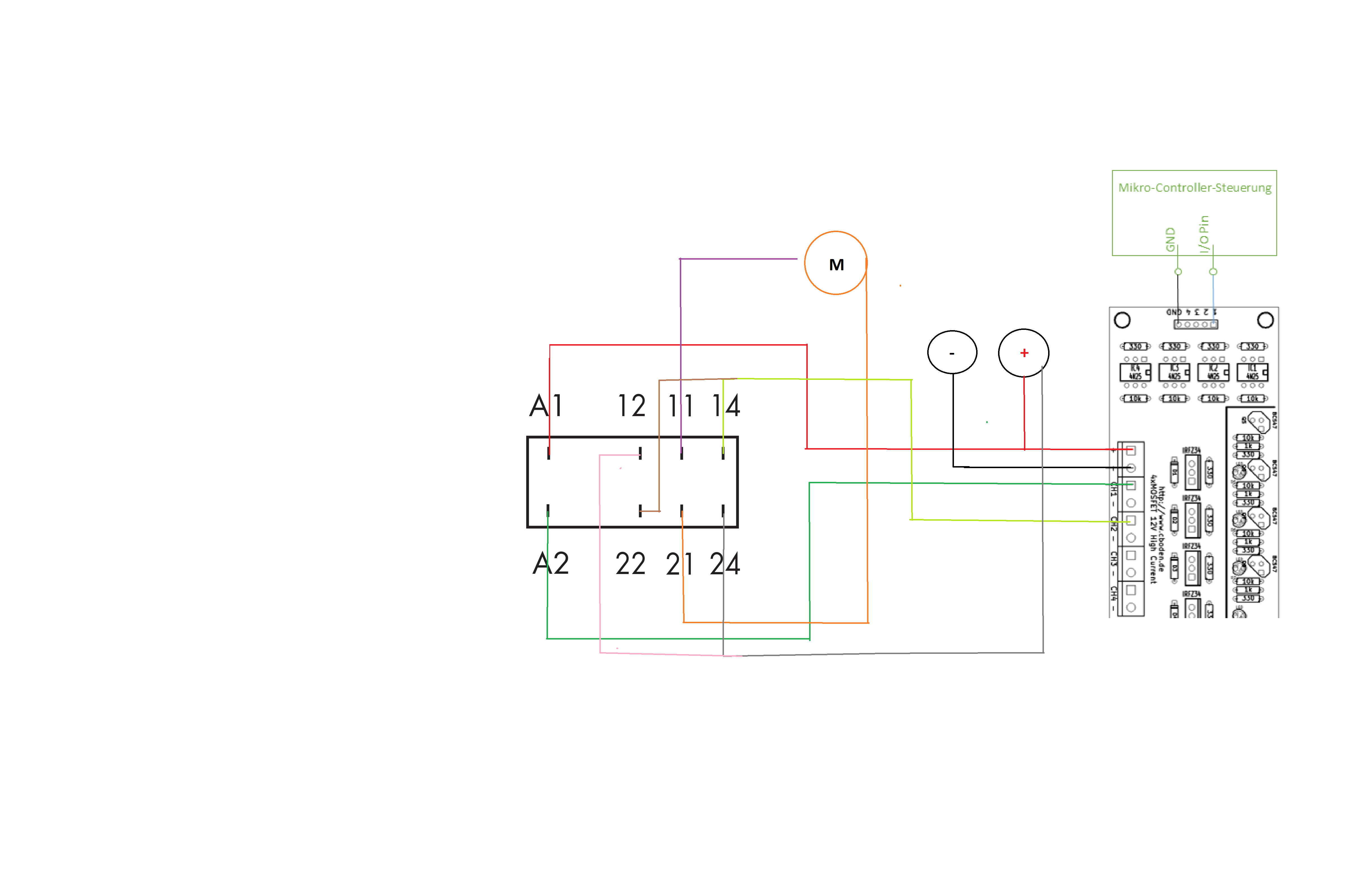

bitte schön. Namaste

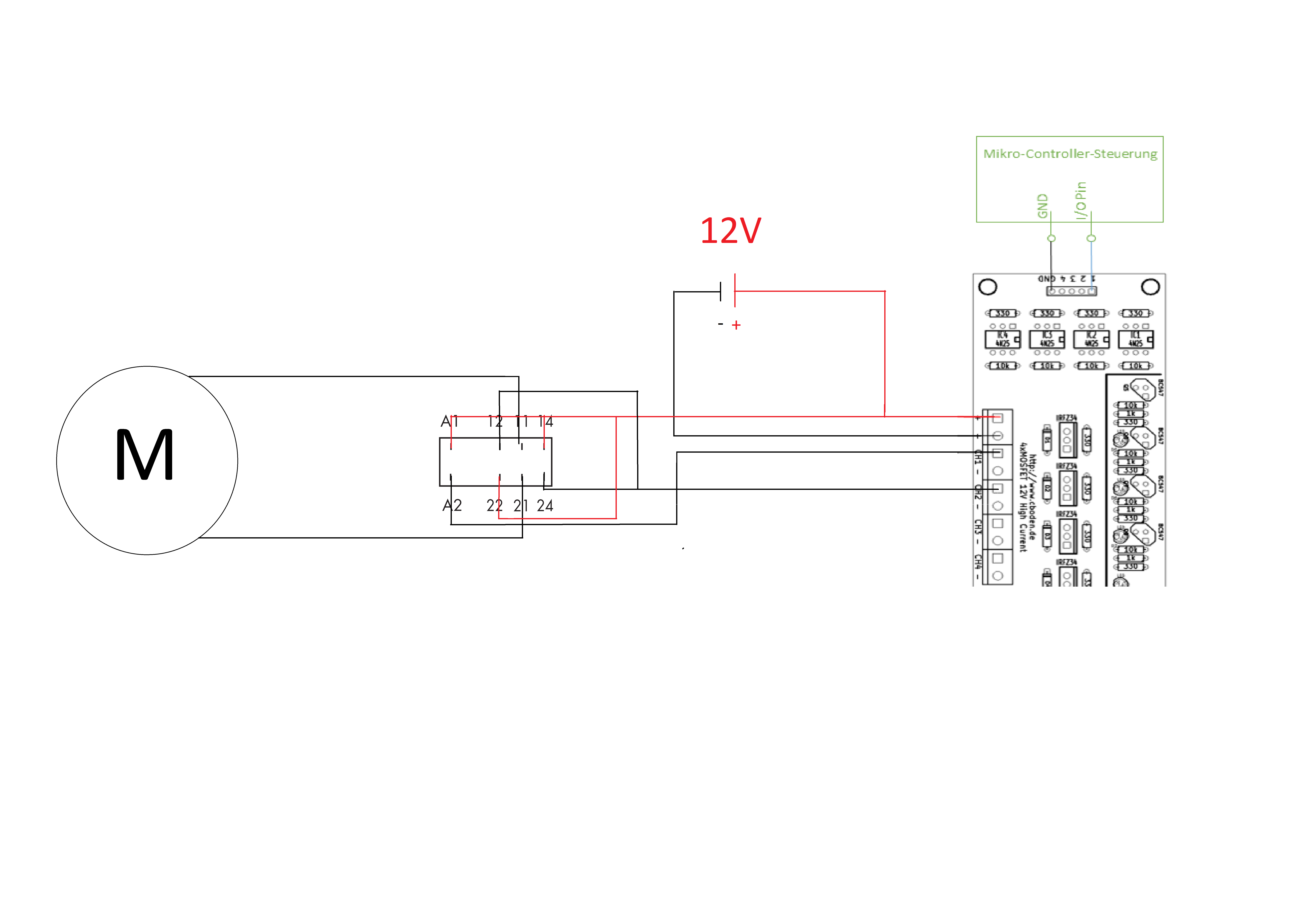

Hallo nochmal... Winfried J. schrieb: > Das schalten eines motor anschlusses von plus auf minus an einem > wechsler kan zu kurzschlüssen durch lichtbögen führen welche die > Kontakte starkbelasten und am end ganz abbrennen lassen. Das ist natürlich richtig, darum schrieb ich oben bereits: praktika schrieb: > Die Steuerung (Software) muß sicherstellen daß ein Wechsel der > Drehrichtung nur bei abgeschalteten Motor erfolgt. Bevor das ganze jetzt zu verwirrend wird, noch einmal meine Skizze von oben. http://www.mikrocontroller.net/attachment/270497/reli.jpg Das sollte auf jeden Fall funktionieren, hier ist belanglos ob (+) oder (-) geschaltet wird oder intern mit einander verbunden sind. Laut Hersteller können so allerdings nur 10A insgesamt entnommen werden, weshalb du deine Verbraucher einseitig direkt mit deiner Stromversorgung verbinden möchtest. Das habe ich jetzt verstanden. Hierfür muß man nun aber wirklich wissen wie das Modul aufgebaut ist. Das verrät ein Blick auf den Schaltplan. Und siehe da, der Minuspol wird geschaltet und ist damit der Ausgang. Damit ist das bisher geschriebene Beitrag "Re: Relais 2 Wechsler mit mosfet" Beitrag "Re: Relais 2 Wechsler mit mosfet" richtig und es bedarf keiner weitern Kommentare. Einfach so aufbauen und freuen. Eine kleine Unklarheit gibts noch: Die Ausgangsklemmen sind mit CH1(bis4) und links daneben jeweils einem (-) beschriftet. Entgegen , auch der Herstellerskizze, ging und gehe ich davon aus, daß (-) der eigentliche Ausgang ist. Genau kann man das aber nur durch einen Blick auf die Platine von unten feststellen. Dein Draht muß an den Anschluß, der auf dem Modul zu Transistor und Diode fühert...

ha das dachte ich auch erst! Aber sieh mal in den Schaltplaan auf der verlinkten Seite. Das "-" neben "CH1" ist fest mit masse verbunden "GND" Die Klemmen CH1 bis CH4 schalten den Minus Damit kann zwischen "-" und "CH1" keine Spannung entnommen werden, deshalb bleibt nur der Weg den "Plus" extern zu klemmen. Das war, was ich mit ziemlich sinnlos des layouts bezüglich meinte. Namaste
Solo ich hab ihr was von einem Mitarbeiter geschickt bekommen...

Winfried J. schrieb: > Das "-" neben "CH1" ist fest mit masse verbunden "GND" Winfried J. schrieb: > ha das dachte ich auch erst! > Das "-" neben "CH1" ist fest mit masse verbunden "GND" Aha alles klar, das ist natürlich, hmmm... sehr eigenwillig... Also die Anschlüsse bei "Ch1" und "Ch4" verwenden. Damit sind die beiden Nitha-Skizzen von oben tatsächlich 100% korrekt: http://www.mikrocontroller.net/attachment/270501/plan.png Beitrag "Re: Relais 2 Wechsler mit mosfet" Wünsche ein schönes Wochenende!

Nitha V. schrieb: > Solo ich hab ihr was von einem Mitarbeiter geschickt bekommen... Korrekter Plan, die Pinbezeichnungen passen allerdings nicht für das oben genannte Relais...
und er entspricht dem von mir hochgeladenen anschlussplan mit den passenden Anschlusbezeichnungen. Namaste
