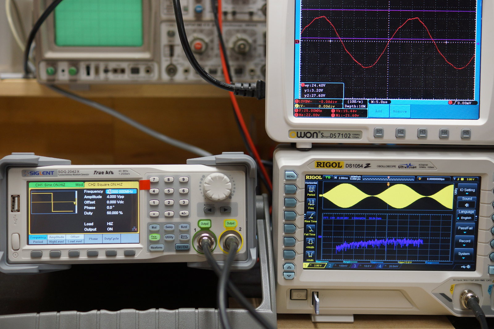

Gestern ist das neue Siglent SDG 2042X bei mir eingetroffen. Im I-Net
findet sich ja noch nicht so viel über das Gerät, darum poste ich das
mal hier.
Die Basis-Version SDG 2042X ist mittlerweile bei Batronix auch wieder
vergriffen mit unbestimmter Lieferzeit, allerdings sind die 2082X und
2122X lieferbar.
Was mich vor der Bestellung am meisten verunsichert hat war, ob bei den
verschiedenen Version nur die Sinus- oder auch die anderen Wellenformen
in der Frequenz beschnitten sind. Glücklicherweise ist das nur die
Sinus-Funktion softwäre-mäßig begrenzt. Rechteck geht bis 25MHz was für
mich erstmal reicht.
Touch-Screen ist eine schöne Sache weil schnell zu bedienen. Ausserdem
ist das irgendwie ein altmodisches Gefühl wenn man aufs Display drückt
und nichts passiert :-)
Ich habe noch nicht viel gemessen, mir fehlen zuhause auch die
professionellen Messgeräte um wirklich die Performance zu überprüfen.
Eine FFT vom 1MHz sin-signal bei 10Vpp hatte die erste Harmonische 58dB
unterdrückt, vmtl. ist das aber das Limit des Scopes.
Die Signal Amplituden stimmen sehr gut.
Der Lüfter ist verhältnissmässig leise, kein Vergleich zu dem Fön der im
Rigol DS1054 eingebaut ist.
Der erste Eindruck ist insgesamt sehr gut.
Falls es Fragen gibt die ich beantworten kann, ich schaue ab und zu mal
hier nach.

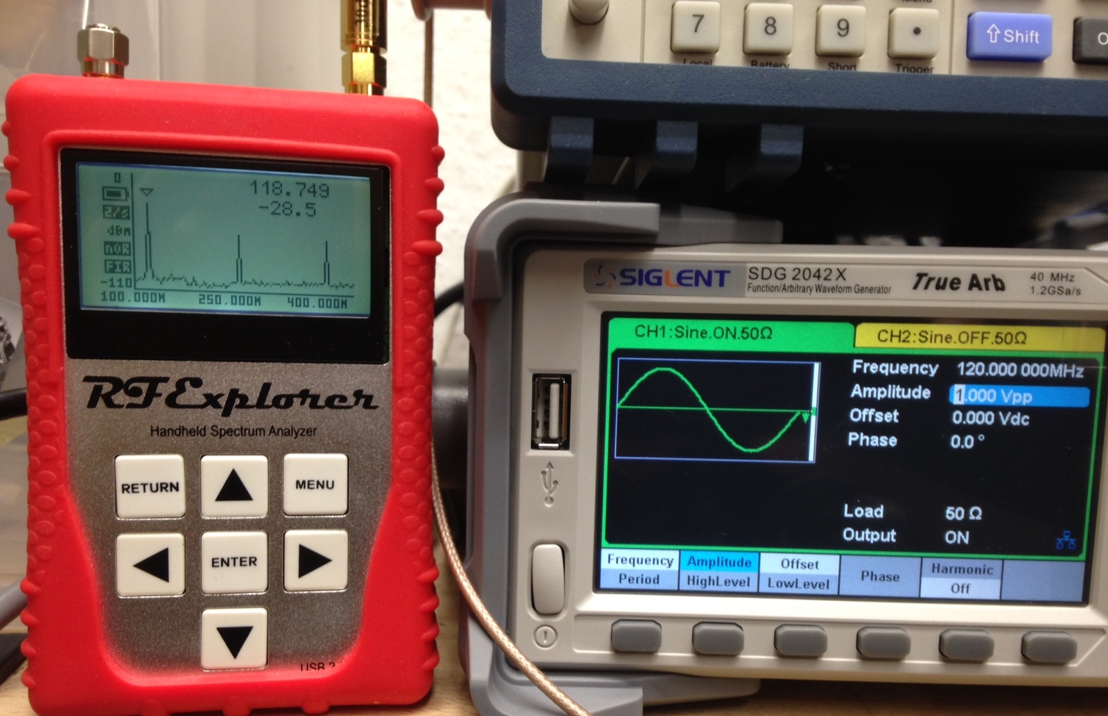

von Christian (Gast)
Jetzt ist der Hack auf 120MHz öffentlich...
http://www.eevblog.com/forum/testgear/the-siglent-sdg2042x-thread/msg813022/#msg813022
Wenn ich planen würde mir so ein Gerät zu kaufen würde ich es jetzt
machen, solange der Hack noch geht. Es dürfte Siglent nicht schwer
fallen den über ein Firmware-Update zu sperren...
War beim Rigol Spectrum Analyzer ja auch so, dass nur die frühen Käufer
alle Features freischalten können und Rigol das später geblockt hat.

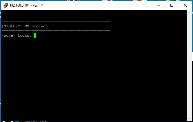

von Frunse (Gast)
Hallo Leute ich habe heute meinen Generator bekommen SDG2042X und muss
euch leider mitteilen das der Hack mit Hilfe von Putty und Telnet nicht
mehr geht da man sich jetzt Einloggen muss ....!
von Frunse (Gast)
Hi, es geht doch noch,
man muss nur erst  die Firmware 17R5 downgraden den Hack ausführen und
wieder auf Firmware 22R5 Upgraden.
