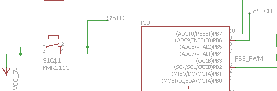

von sixafeud (Gast)
Ersmal danke schön für die Vorschläge,
Michael U. schrieb:
>>Dein Taster ist wie angeschlossen?
>>Ich sehe kein Einschalten des PullUp für PB6 in Deinem Code.
>>Hast Du einen externen dran?
Der Pulldown Widerstand hatte nicht gebaut .Jetzt habe ich ihn in der
Sofware implementiert (ein Bild des Tasters habe ich angehängt). Leider
gehen die LEDs immer sofort an. Wenn ich sie aber mit dem Befehl
PINB&(1<<PB6) steuere dann funktionniert das (dies ist aber nicht das
Ziel).
Wo könnte das Problem wirklich liegen. Schon habe ich den ganzen Tag
dabei verbracht.
Bitte Hilfe!!

von Peter D. (peda)
Interessant, der AVR hat aber keine internen Pulldowns.
von Thomas E. (thomase)
Da: MCUSR |= ((1<<ISC01)|(1<<ISC00));
Das Register heisst MCUCR.
Und da:
Schalte deinen Taster mit einer einer Seite an GND und aktiviere den
Pullup im AVR. Einen Pulldown gibt es nicht. Den musst du extern
dranlöten.
mfg.
von sixafeud (Gast)
Hi alle zusammen,
Erstmal vielen dank für alle Vorschläge, es hat funktionniert und das
Problem lag genau da.
 nochmal danke   Thomas Eckmann
