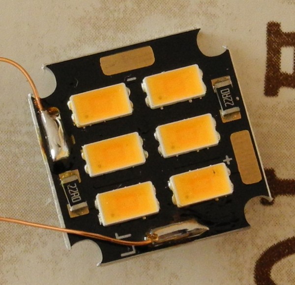

ich suche für einen Schwippbogen warm-weiße LEDs. Ich suche keine LEDs
in Kerzenform. Bei mir sollen die den nur innen indirekt beleuchten.
Sieht man später also nicht. Nur weis ich nicht welche LEDs ich
raussuchen muß. Die sonst verwendeten Lampen haben 3W. Die LEDs sollen
möglichts diffus warm-weiß sein, nehme an das sind 2700K. Nur wieviel
Lichtleistung die haben müssen entzieht sich meiner Kenntnis. Größe 5
oder 8mm.
Kennt sich jemand aus?

Grob angenommen reduziert sich die Leistungsaufnahme von LEDs auf 1/5 -
1/10, sodaß bei ca. 3,5 V 100-200 mA eingeplant werden sollten. Dimmen
kann man immer noch!
Achte unbedingt auf 'echte' 2700 K. Bei dieser Angabe kann man oft blaue
(ultraviolette) Wunder erleben, die einem die ganze Adventszeit
verderben können ;-)

Kräftig mit den Strom herunter gehen, also anstatt der 0,3A Nennstrom es
mit z.B. 50mA versuchen - eventuell auch noch weniger.
1W LED bei I Nenn sind für deine Anwendung wohl schon zu hell - verwende
lieber mehr LEDs bei geringen Strom falls es doch nicht mit der
Helligkeit ausreicht .
Zum aufkleben ist Sekundenkleber gut geeignet - aber wirklich nur dünn
auftragen und den Begriff "Sekunde" nicht umbedingt wörtlich nehmen - es
sollte schon einige Minuten durchtrocknen.
0,2mm² Litze reichen locker aus, wenn du hast verwende für die
Verdrahtung am Schwippbogen Kupferlackdraht - der fällt kaum auf.
Wie möchtest du den Strom begrenzen?
Falls einfach über Vorwiderstände beachte auch deren Verlustleistung,
bei der üblichen Versorgungsspannungen von etwa 12V und der dann
optimalen Reihenschaltung von 3 weißen LEDs (3* Uf von etwa 3V = 9 V)
müssen 3V am Vorwiderstand abfallen was dann bei 50mA schon 0,15W macht
- dabei wird ein übliche 1/4W Widerstand schon deutlich Warm.
Bei höheren Strömen (welche wegen der kaum vorhandenen Kühlung der LEDs
bei deiner Anwendung nicht zu empfehlen sind) wird es noch deutlch
heftiger.
Bei LED INenn von 300mA wären es schon 0,9W - auch an einen geeigneten
Widerstand verbrennt man sich dann schnell die Finger.

Du kannst auch billige (8,6 cent) warmweiße 1W LED nutzen.
20PCS-1W-Led-Chip-High-Power-LED-Beads-100-110LM-Warm-White
http://www.ebay.de/itm/301749456195
20 Stück, warm weiß, 1Watt: 1,72 Euro (kostenloser Versand)
Du kannst dann 5mA oder 20mA anstatt 300mA durch die LEd fließen lassen,
ich habe das probiert und die Lichtfarbe ist dann nur ein wenig wärmer
... also kein Probem.

Solch ein Transformator kann nicht genutzt werden, das macht die LEDs
kaputt.
Da können nur Halogenlampen oder andere Glühlampen angeschlossen werden.
Gleichrichten funktioniert bei einem "Elektronischen Transformator"
nicht, der braucht eine rein ohmsche Last!
Du brauchst auch nicht unbedingt einen Sternkühlkörper wenn die Leistung
gering genug ist.
Ich bezweifle dass die LEDs war genug werden, du kannst sie bestimmt
auch ohne Kühlkörper mit Heißkleber ans Holz kleben.
Da diese Kühler dir die Lötarbeit erleichtern und du sie gut irgendwo
anschrauben/ankleben kannst und sie recht billig sind ( 5,64 Cent pro
Stück) würde ich dir aber dazu raten.
50PCS-1W-3W-High-Power-LED-PCB-Aluminum-Star-base-DIY-PCB-20mm-M98
50 Stück, 20mm für 2,82 Euro (kostenloser Versand)
http://www.ebay.de/itm/301724526294
Ich habe die Alu-Kühler mit meiner  Heißluftpistole erwärmt damit ich
die LEDs mit dem Lötkolben einfacher hoch löten kann und unter den LEDs
habe ich vor dem verlöten der Beinchen etwas weiße Wärmeleitpaste
geschmiert.

hatte mir diverse LEDs betellt und habe mich für die Osram Duris E5
Square entschieden. Gibts fertig aufgelötet bei led-tech.de für nur
3,99€.
Eigentlich würde sicherlich auch Nichia 757 auf Mini Square ausreichen
für nur 0,99€. Nur die werden auf Grund der kleineren Kühlfläche sehr
warm. Deswegen nehme ich die Osram und drossel mit PWM. PWM hatte ich eh
vor.
Richtig schönes Licht machen übrigens auch die nackten Osram Dragon Plus
von Reichelt.
Ich habe noch eine Frage zum Drähte löten. Wie macht ihr das auf den
flachen Lötpads? Ich habe Lackdraht doppelt genommen, flach draufgelegt,
ewig vorher positioniert und dann gelötet. Nur kann ich mir nie sicher
sein das der Draht auch selbst direkten Kontakt zum Pad hat. Und nicht
nur vom Lötzinn gehalten wird. Gibts irgendwelche Tricks?
Gast #4323607
Ich denke, dass es bei den hier zu erwartenden Strömen keine Rolle
spielt.
